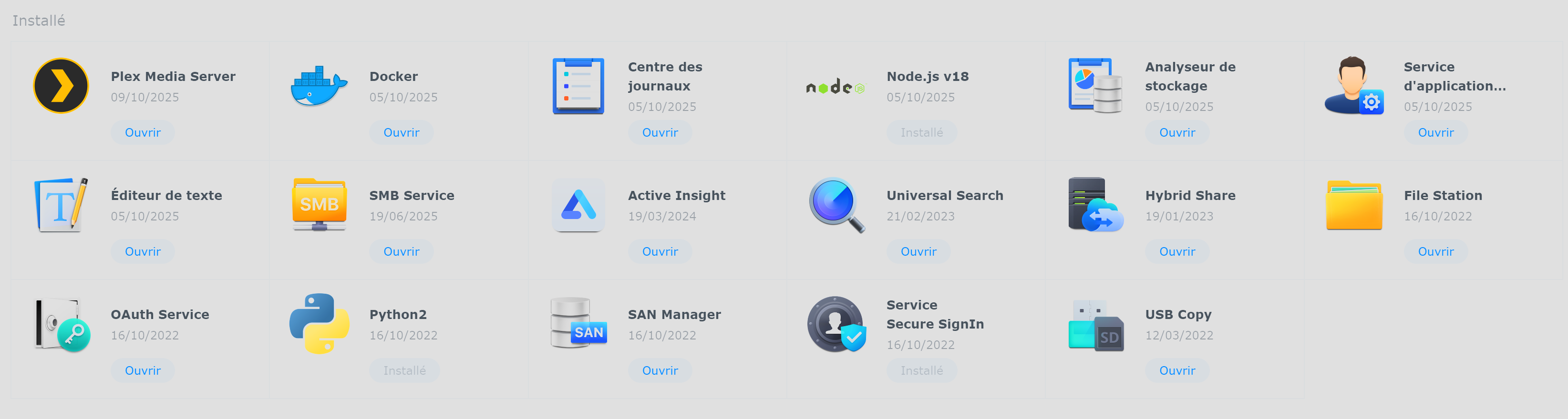

voici les paquets installés sur mon nas :

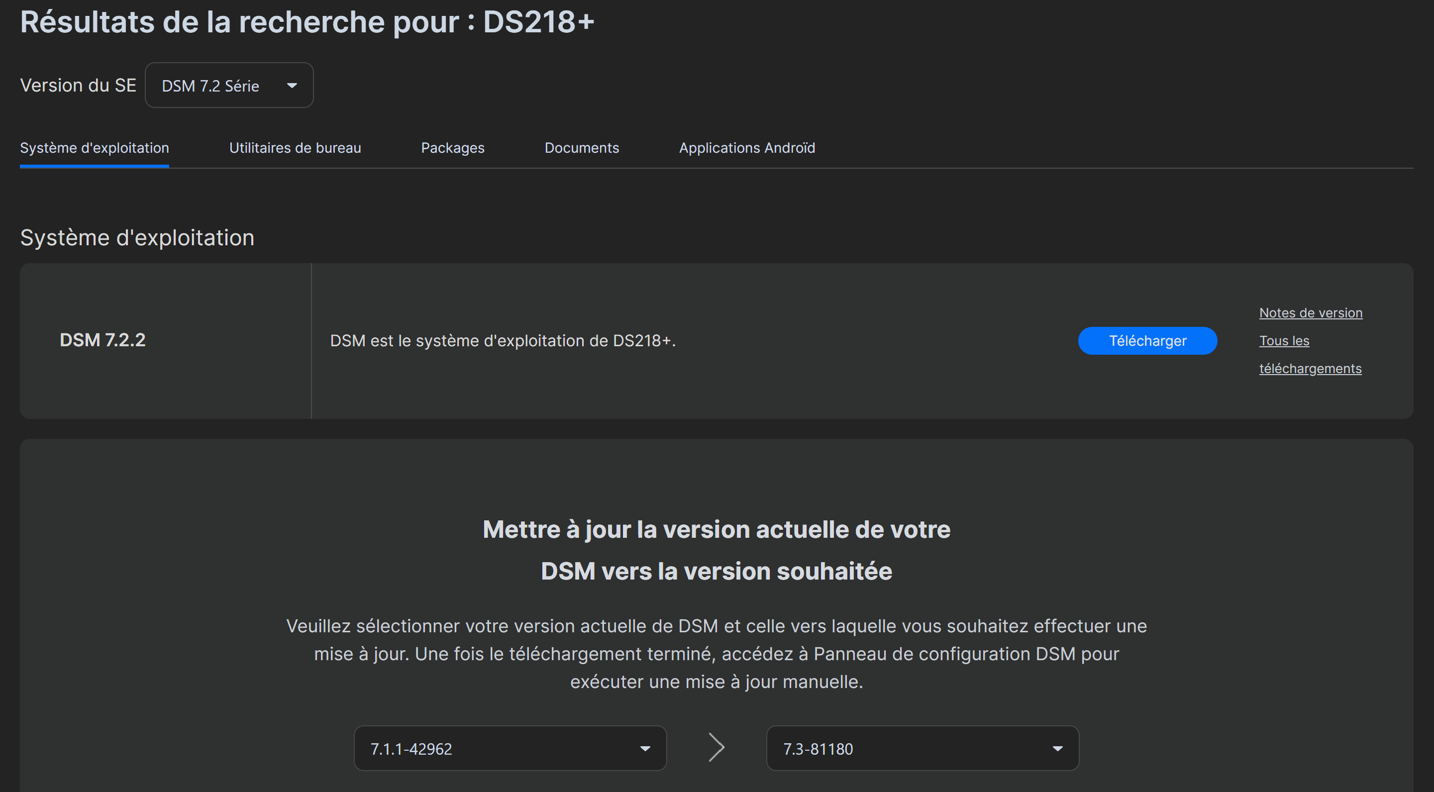

d'après la page https://www.synology.com/fr-fr/support/download/DS218+?version=7.2#system, 7.2.2 est dispo pour mon nas mais n'était pas automatiquement proposée je préfère demander avant de faire une bêtise.

à priori, passer en 7.2 ne devrait pas  poser de souci, d’ailleurs, pourquoi pas la 7.3 ?
sur la page synology de mon ds218+ j'ai vu la 7.3 mais au dessus ça propose 7.2.2 donc j'en ai déduit (peut-être par erreur) que la 7.3 devait être une beta ou un truc du genre.
La 7.3 est proposée depuis hier.
tu peux attendre qu’élus séjours et passer de la 7.1 à la 7.3
Dans la copie d’écran que tu montres, en dessous de « résultat de la recherche pour : DS218+ »  il te propose « version du SE » suivi d’une liste déroulante.
ta copie d’écran montre 7.2.2. Si tu cliques sur cette version, tu peux également choisir 7.3.
oui je peux choisir 7.3 mais si comme tu dis elle est sortie hier j'aime autant que d'autres essuient les plâtres avant moi haha.
bon en tout cas normalement 7.2.2 ne devrait pas poser de problème tu me dis donc je vais déjà mettre celle-là dans un premier temps
Modifié par Breat
Sage décision.
