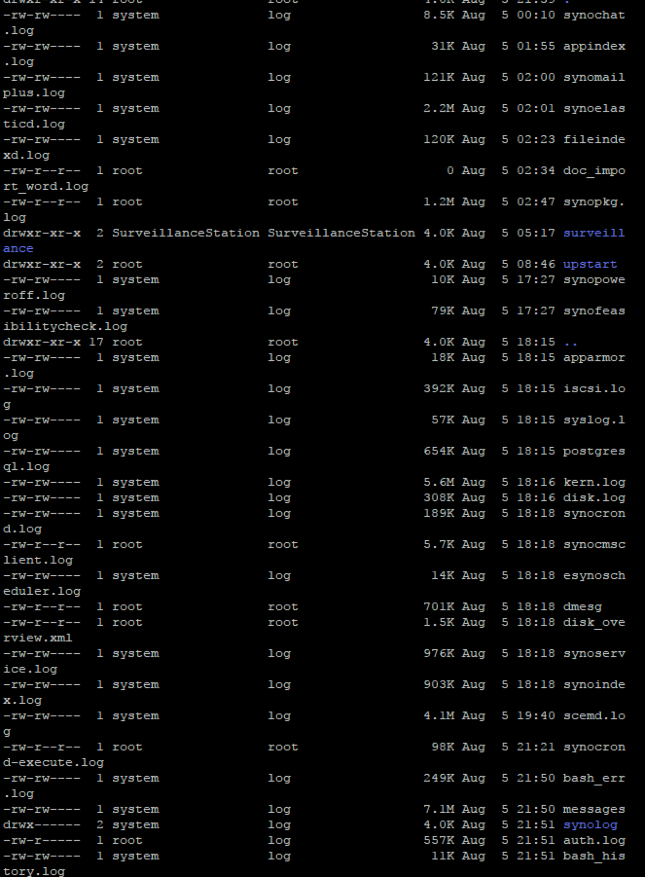

Ok merci beaucoup, je regarde ça de suite. Je peux coller ici le log ou il y a des infos sensibles dedans ? J'ai ça dans la liste de ls -larth qui concerne la journée d'aujourd'hui. -

Pour vous aider au cas ou, j'ai réussi à obtenir ceci en ssh : root@*******L:~# ifconfig eth0 Link encap:Ethernet HWaddr 00:11:32:6D:1C:2D inet addr:192.168.1.10 Bcast:192.168.1.255 Mask:255.255.255.0 UP BROADCAST RUNNING MULTICAST MTU:1500 Metric:1 RX packets:4799 errors:0 dropped:0 overruns:0 frame:0 TX packets:2369 errors:0 dropped:0 overruns:0 carrier:0 collisions:0 txqueuelen:1000 RX bytes:1105300 (1.0 MiB) TX bytes:228179 (222.8 KiB) eth1 Link encap:Ethernet HWaddr 00:11:32:6D:1C:2E inet addr:169.254.139.5 Bcast:169.254.255.255 Mask:255.255.0.0 UP BROADCAST MULTICAST MTU:1500 Metric:1 RX packets:0 errors:0 dropped:0 overruns:0 frame:0 TX packets:0 errors:0 dropped:0 overruns:0 carrier:0 collisions:0 txqueuelen:1000 RX bytes:0 (0.0 B) TX bytes:0 (0.0 B) lo Link encap:Local Loopback inet addr:127.0.0.1 Mask:255.0.0.0 inet6 addr: ::1/128 Scope:Host UP LOOPBACK RUNNING MTU:65536 Metric:1 RX packets:930 errors:0 dropped:0 overruns:0 frame:0 TX packets:930 errors:0 dropped:0 overruns:0 carrier:0 collisions:0 txqueuelen:0 RX bytes:62387 (60.9 KiB) TX bytes:62387 (60.9 KiB) -
Bonjour à tous, Bon, là je vsèche totalement :( J'ai désinstallé Pi-hole depuis "chroot" puis ensuite, j'ai désinstallé Debian depuis l'interface du NAS (centre des paquets). J'ai senti tout de suite que quelque chose n'allait pas alors j'ai tenté un redémarrage du NAS. Sauf que maintenant, il ne répond plus du tout... Plus visible sur le réseau sauf en SSH et avec WinSCP (pas totalement pour ce dernier), et Synology assistant ne le trouve pas. Le voyant statut clignote orange. J'ai l'impression que lors de ces manipulations, ça a supprimé quelque chose qui maintenant empêche le NAS de retrouver une connexion normale. Bref, je ne sais pas quoi faire. J'ai aussi tenté le reset simple mais ça ne passe pas non plus. Auriez-vous une idée de ce que je peux tenter pour le remettre en ordre svp ? Merci par avance pour votre aide
