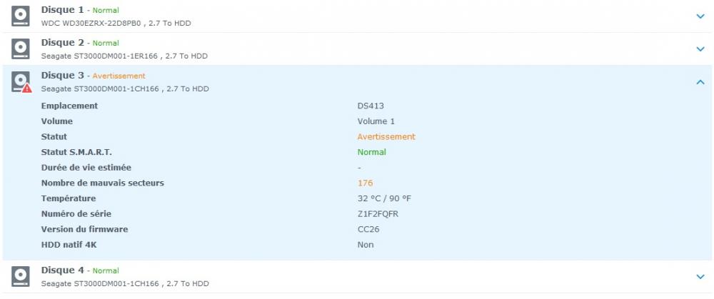

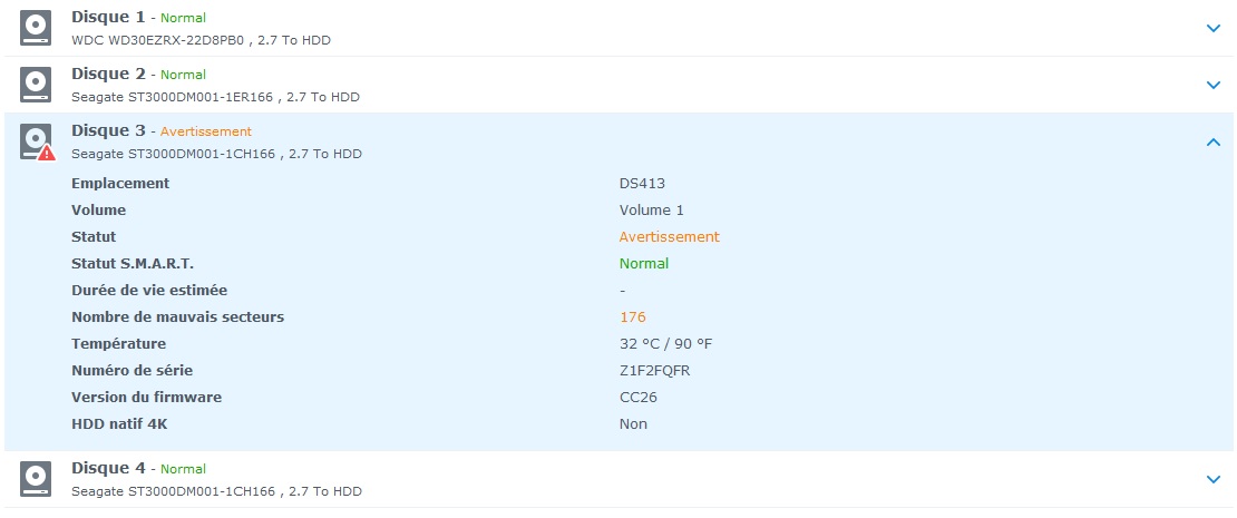

Bonjour à tous Mon NAS m'a envoyé une alerte pour me dire que j'avais un souci avec mon disque, concernant le nombre de secteurs défectueux, mais le SMART est correct, dois je impérativement changer le disque ou juste surveiller si le nombre de secteurs défectueux augmente dans les prochains jours ou mois. J'en ai pour le moment 176... Ou dois je le changer rapidement ? Merci.
