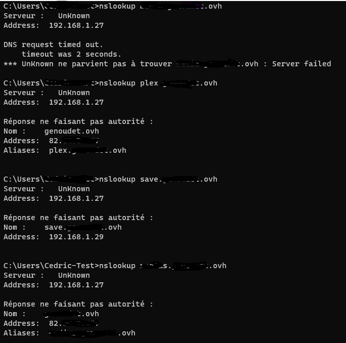

  21. Petit retour sur mon problème avec le certificat, il s'avère que j'avais un souci de serveur DNS au niveau de la box. Pour faire simple j'ai bloqué la box ce week-end j'ai du appeler l'assistance pour qu'il me reset toute la partie Dns et DHCP de celle-ci Depuis cela refonctionne. Par contre sur mes nas j'ai mis les DNS issue du tutos DNS serveur https://www.fdn.fr/actions/dns/

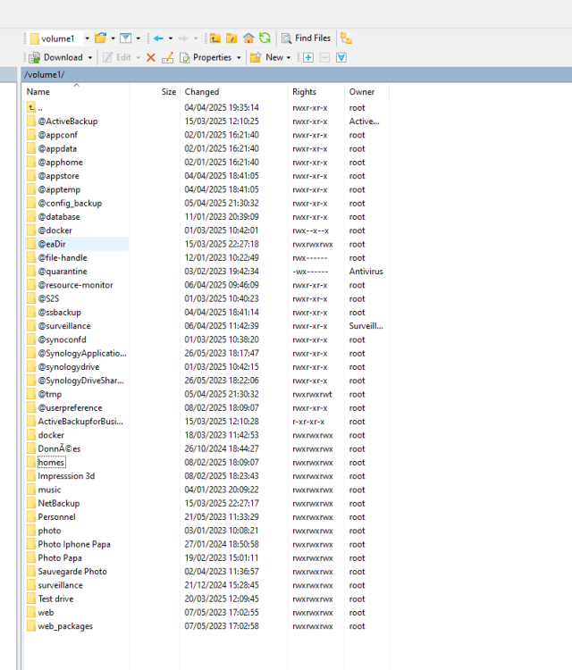

  22. Bonjour @rabali , Ton calcul est en patie faux car pour certain dossier il existe une copie e celui-ci caché sur le volume en @non du dossier. Exemple pour le téléchargement tu as le dossier en question et ca copie caché dans ton cas 15.98Go x2 Pour se faire une idée il faudrait savoir quels paquet tu as installé. Autre point si tu as un dossier activebackupforBusiness c'est que tu as installé le paquet, t en sers tu ? car normalement il n'est pas à zero
  23. Petit retour , j'ai bien le certificat qui est générer et remplacé, par contre j'ai un log monstrueux on dirait qu'il a refait toutes la conf. Autre point bizarre quand je tape dans ma barre de navigation nas.ndd.ovh , j'ai rien qui monte car il est en http alors qu'il devrait être ne https par défaut vu que c'était comme ca avant et configurer comme ca avec le reverse proxy Une idée ? Autre point si je fait un ping avec nas.ndd.ovh j'ai l'adresse Ip de ma box qui monte ( je pense que c'est bon ca ).
  24. Question vous utilisé quels serveur DNS chez vous ? Je pose la question car mon problème de certificat let's encrypt vient peut etre de mon changement de dns sur les nas ? Sur tous quand je fais une corrélation entre la date des message d'erreur dans le log de celui-ci et mon post sur le changement de DNS https://www.nas-forum.com/forum/topic/68046-tuto-certificat-lets-encrypt-avec-acmesh-api-ovh-en-docker-dsm67-update-070922/page/34/#findComment-1319528562
  25. Bon j'ai peut etre trouve une solution a voir J'ai rajouté ces 3 lignes dans mon Le docker-compose : dns: - 8.8.8.8 - 1.1.1.1 dans je refaire le test avec la console j'ai bien un retour du type Server: 127.0.0.11 Non-authoritative answer: api.github.com Address: 140.82.121.6 Merci ChatGPT
