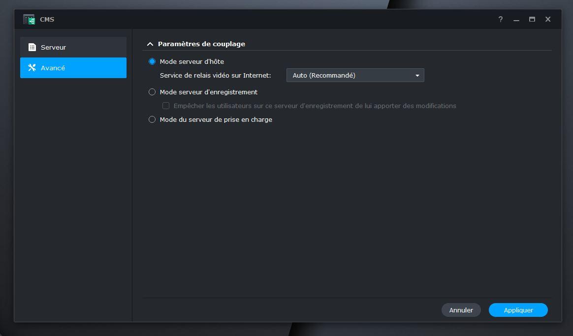

Bonjour @jnce84, Pour ma part j'ai cette configuration avec plusieurs Cameras Annke. Pour chaque cameras j'ai mis Continu Ensuite j'ai apparait les téléphones avec l'application GeoFence et j'ai défini ces paramètres Ce qui donne dans mon cas un enregistrement H24 avec une rotation des vidéo tous les X jours a definir avec ton volume de stockage occuper sur ton nas. ET je reçois les notifications quand je ne suis pas chez moi ( les deux téléphone, car un compte par téléphone mais certain on fait un compte pour tous les téléphones. a toi de voir ce que tu veux)
