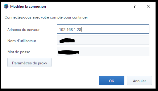

Salut @.Shad., Je pense que l'on c'est mal compris ou que je me suis mal exprimé Pour faire simple J'ai deux nas distant sur 2 freeBox et 2 ndd différents, voici un topo ndd1.ovh vers la freeBox 1 avec le port 443 rediriger vers la nas 1 sur le port 2 ( nas avec 4 ports réseaux ) sur le port 1 : il y a toutes l' adresse 192.168.1.28 réseau interne sur le port 2 : 192.168.1.253, c'est lui qui est exposé sur le net au travers du port 443 (ouvert que pour la France). ndd2.ovh vers une freeBox( distant) avec le port 443 redirigé vers le nas 2 sur le port 2 ( nas avec 4 ports réseaux ) . sur le port 1 : il y a toutes l' adresse 192.168.0.22 réseau interne sur le port 2 : 192.168.0.253, c'est lui qui est exposé sur le net au travers du port 443 (ouvert que pour la France). Du coup je pensais que je n’était pas obligé d’exposé le port 6690 sur ma box. J'ai ce message
Bonjour, J'aurais voulu savoir si certain d'entre vous utilisez synology Drive ShareSync entre deux nas distant et un reverse proxy. Pour ma part j'ai essayé mais cela bloque au niveau de l'onglet se connecter. Les deux en questions ont un mon de domaine différent + un certificat let's encrypte le port 443 ouvert sur le box . un utilisateur de crée rien que pour ca et un dossier partagé. J'ai essayé avec le non de domaine cela me passe par idem avec l adresse ip de la box. Si vous avez des piste je suis preneur
