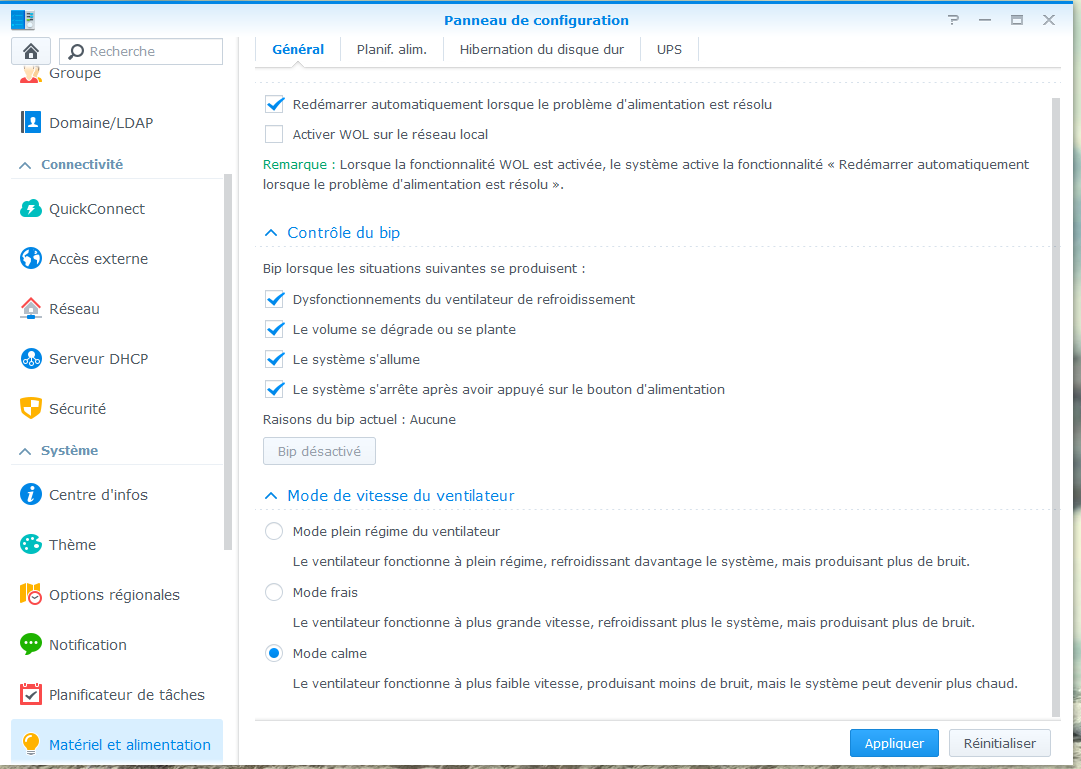

Oui, si je dis pas de bêtise, tu vas dans Panneau de configuration/ Matériel et alimentation, onglet général puis contrôle du bip -

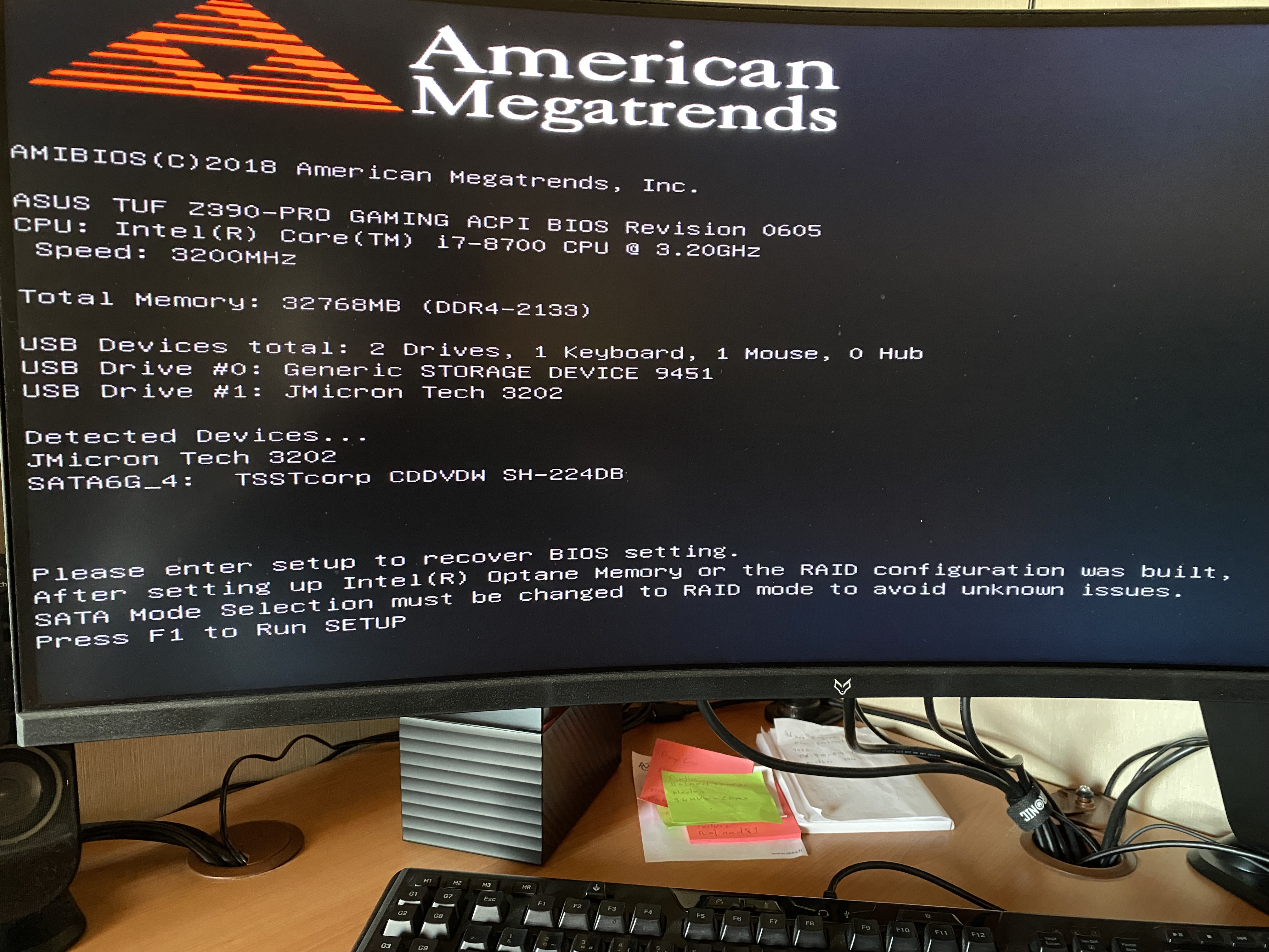

Bonjour, Après m’être pris pas mal la tête je suis parvenu a faire repartir mon PC. Pour faire simple c’était la pile qui était HS ( la 1ere) puis j'ai fait un clear CMOS sans la pile et reparamètre le bios (date heure + qui boot avec quel système UEFI ... )
