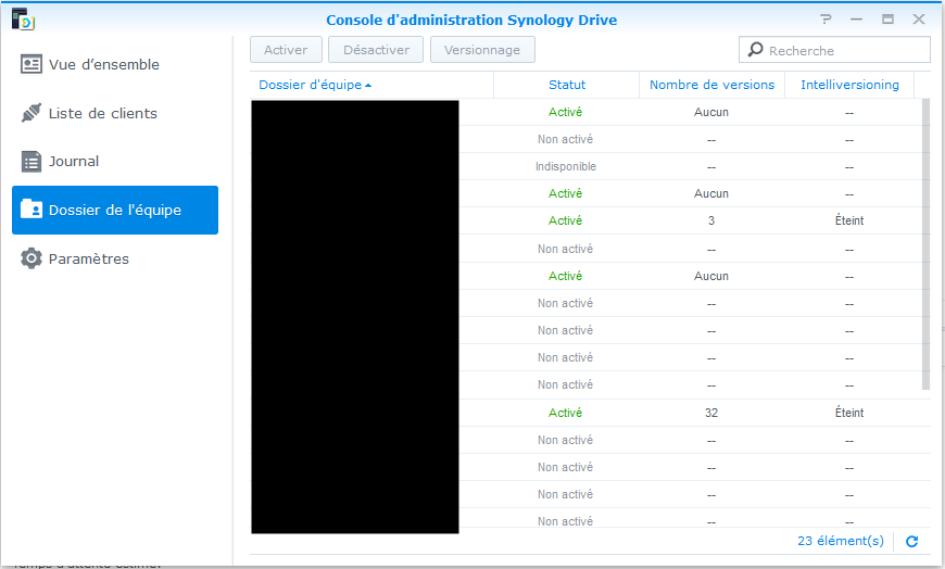

Et bien voila : les 3,3 To que tu cherches sont dans le répertoire @synologydrive ... Et je crois que t'avais prévenu de ce problème ... Pour résoudre le problème, il suffit de désinstaller le paquet, et tu récupéreras la place .... PS : ne t'inquiètes pas pour les messages "Cannot read directory ...". Ce sont des répertoires pour lesquels le user que tu utilises n'a pas de droits en lecture ... -

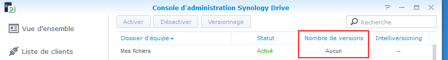

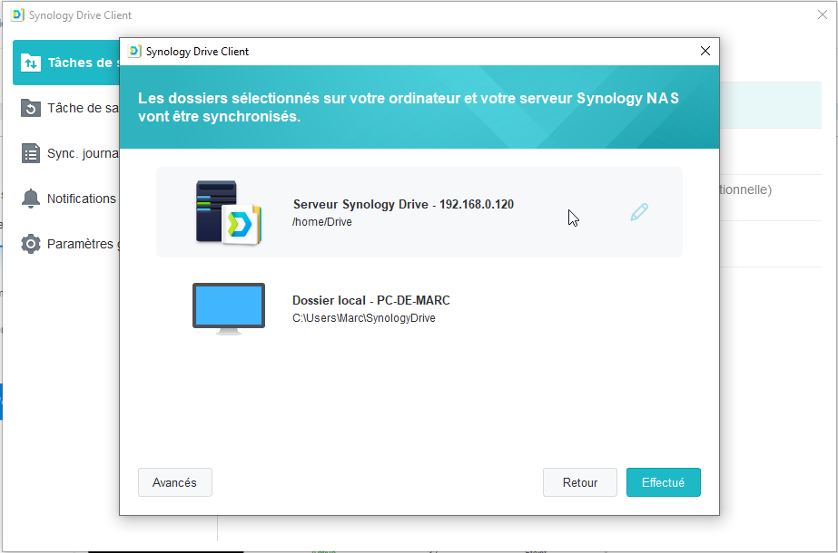

1 - Je l'utilise pour synchroniser des données entre un PC fixe et un PC portable. Pas de besoin de partage avec d'autres personnes... Ça répond tout à fait à mes besoins ... 2 - Dans la console d'administration Synology Drive, il faut activer les répertoires partagés que tu veux synchroniser : Ensuite, sur le client du PC, quand tu crées une nouvelle tache, il te propose des répertoires par défaut. Si tu passes le curseur sur la ligne correspondante, un petit crayon apparait, et tu peux choisir le répertoire que tu veux (parmi les répertoires partagés activés - ou leurs sous répertoires). Tu peux de la même manière choisir n'importe quel répertoire de ton PC... -

Il y a des tas de fichiers qui prennent de la place sur le volumes et qui ne sont pas visibles depuis File Station... Par exemple, si tu utilises Drive pour synchroniser les fichiers de ton PC, cela prend (au mieux) deux fois la place occupée par les fichiers synchronisés (voir beaucoup plus si tu n'as pas limité le nombre de versions gardées). Pour voir ces fichiers (et identifier ceux qui prennent de la place), il faut se connecter en ssh sur le NAS. Puis il faut passer quelques instructions en ligne de commande ... Si tu veux connaitre la place prise par chaque sous répertoire d'un répertoire par exemple : cd /volume1 (par exemple pour te placer dans le volume à explorer) du -skh * (pour avoir la liste des sous répertoires et leur taille) Et en faisant cela, tu verras quels sont le répertoires qui prennent de la place ... Là je pense que vous ne parlez pas de la même chose. La suppression d'un fichier d'un fichier se fait en effaçant sont entrée dans "la table des matières", pas en effaçant chaque octet du fichier. Mais un fichier supprimé n'est plus pris en compte par le DSM. Il n'est plus connu par le système ... Donc il n'y a aucune impossibilité à gérer un disque !!!! -
