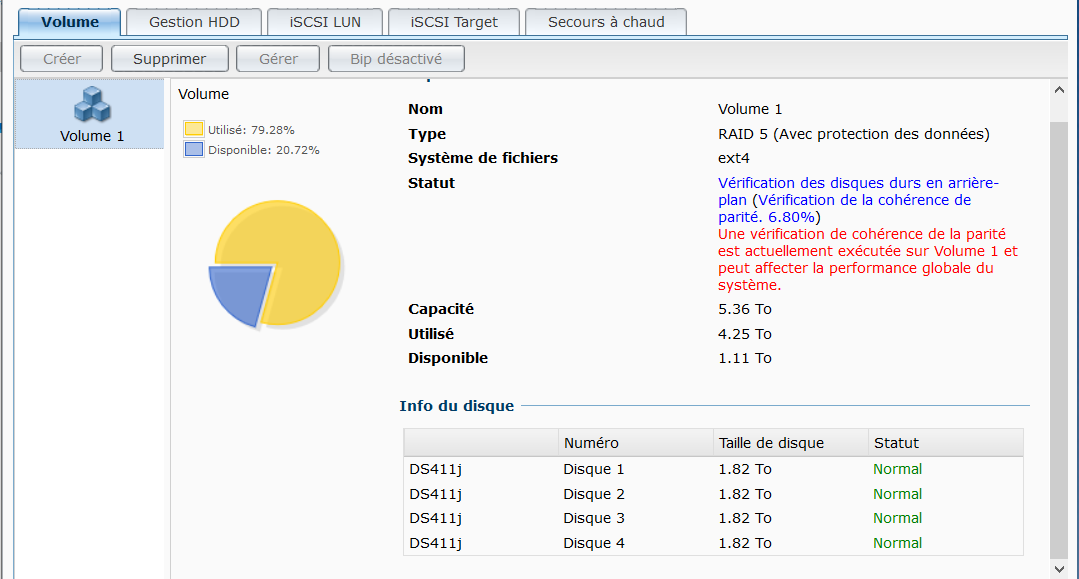

Bon, là il a fini son check, et le stockage seùble normal Sauf que l'essentiel des fichiers vidéos a disparu. Je ne retrouve quasiment rien. Pourtant l'espace alloué à ces contenus est toujours occupé (utilisé > 79%) Il y a une manipulation que je peux tenter pour revenir en arriere (de toute façon, je n'ai plus rien à perdre) ? Merci pour vos retours OstraBird De plus, ce qui m'étonne, c'est que le NAS soit accessible via la console, alors que le voyant bleu est toujours clignotant, comme s'il n'avait pas fini de bosser (pourtant le check est fini . Via w10, par contre, je n'ai plus accès à ce qu'il reste de mes répertoires. OstraBird -

Merci firlin pou pou ton retour. J'entends bien qu'il faut éviter de couper, ça n'arrange pas les choses. Et cerise sur le MacDo, j'ai eu ensuite droit à une coupure EDF (comme tout le quartier d'ailleurs), donc recoupure, et retour à la case départ... J'en suis à 11 %... ostraBird -
Bonjour à tous Et au secours ! J'ai un 411J, sur lequel me je stocke régulierement mes vidéos, photos et musique. Depuis quelques temps, j'ai remarqué que les nouvelles vidéos que j'ajoute (copiées via mon PC), si elles sont visibles sous windowss, ne sot pas visibles par mes périphériques upnp. je suis donc allé dans mon panneau de config, et ai procédé à une réindexation des fichiers. Au final, à ce stade, autant de fichiers réindexés aprés qu'avant la réindexation. Mais aucune incidence sur la visibilité via les périph dlna. J'ai donc décidé de rebooter mon NAS. Plutôt que de faire une coupure électrique sauvage, je suis passé par la console d'administration. Mais après boot, stupeur, 90% environ de mes répertoires vidéo ont disparus : je ne vois plus, même sur le NAS, via file station. Je ne comprend pas pourquoi il en reste quelques uns, mais pas l'ressentiel. J'ai vérifié le stockage : l'espace correspondant aux répertoires disparus n'a pas diminué. J'ai relancé une indexation, mais elle ne me renvoie que 64 fichiers, les mêmes qu' à l'issue du boot J'ai rebooté une seconde fois, cette fois-ci électriquement, sans aucun succés Je ne comprend pas ce qui s'est passé. J'ai été vérifier le stockage, kes 4 DD sont à l'état normal, en vert, mais en même temps, j'ai un message de contrôle J'en suis à 6.8%, mais cela dure depuis 2 heures, est-ce normal ? Merci de vos retours OstraBird
