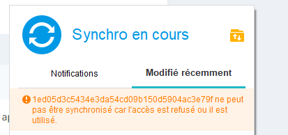

    @.Shad. Oui le client est installé et c'est depuis ce dernier que je ne vois que la collaboration et non les fichiers personnels
  2. Posté(e)
    Je plante le décor : J'avais fais la MAJ DSM6 vers DSM7 et Synology Drive fonctionnait comme il l'a toujours fait.
    Pour des raison d'erreurs et de performances en tout genre, j'ai fais un reset total du NAS sauf que, ce faisant, Synology Drive n'est plus du tout ce qu'il était, il ne s'agit que d'un outil collaboratif et plus d'une synchronisation personnelle de nos fichiers sur le NAS.
    Y a que moi que ça choque ?
