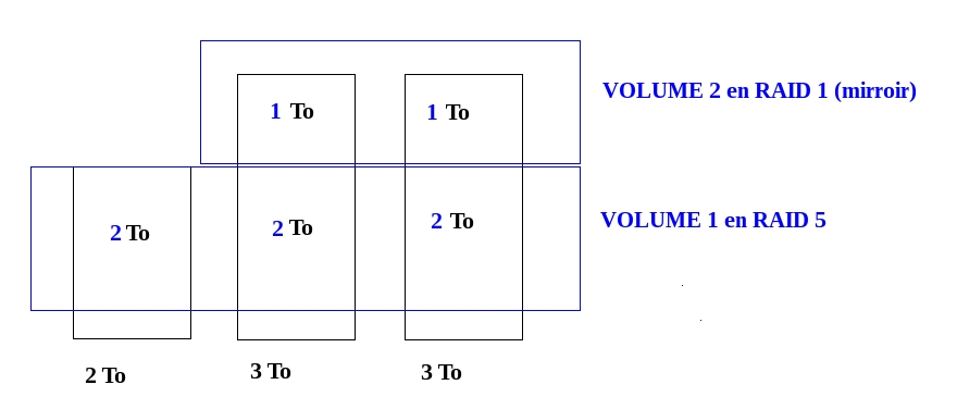

  14. Bonjour, J'ai un raid 5 SHR sur 3 disques de 2 To depuis 4 ans. Je souhaite changer ces 3 disques qui commencent à vieillir (33000h) par "un nouveau 2 To avec deux nouveaux 3 To" Comme nouvelle configuration (voir image jointe) je voudrais aboutir à : Un nouveau volume 1 qui ferait un raid 5 SHR sur 3 x 2 To Un nouveau volume 2 qui ferait un raid 1 sur 2 x 1 To restants de chacun des 3 To. Mes questions : 1) Ce que je veux faire est-il possible ? 2) Comment dois je procéder au moment de l'ajout du premier 3 To, afin que je puisse créer volume 2 ? (je ne veux surtout pas qu'il le mette entièrement dans volume 1) Merci d'avance de votre aide.
