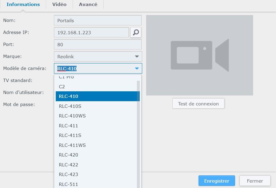

  8. Bonjour. Désolé je n'avais pas vu ta réponse et j'ai entre temps mis à jour mon poste. J'ai bien fait la mis à jour en manuelle et ça fonctionne. Merci merci merci 😀 Maintenant je sois réussir à intégrer la caméra à ma box eeodmus pour pouvoir intégrer le direct à mon écran de contrôle.
  9. Bonsoir Désolé, je n'ai jamais mis à jour. Je suis sur DSM 6.2 et surveillance station n'est pas à jour, j'ai la version 8.2.3-5828 et pour le device pack je suis en 5.7.2-2676... La mise à jour ne se fait pas par le nas, j'ai donc du la faire en manuel! J'ai maintenant 8.2.7-6222 et 5.7.7-2943 Je fais les tests et je te dis 😀 Edit: Ca fonctionne 😀
  10. Bonjour Avez vous une idée du pourquoi je peux me connecter sur ma caméra avec ONVIF et pourquoi ca ne fonctionne pas avec la marque de la caméra: Avec cette config ca fonctionne: ONVIF et Port 8000 Avec cette config ca ne fonctionne pas: REOLINK RLC 410 et port 80 J"essaye également de la connecter sur ma box Eedomus et ça ne fonctionne pas!
  11. Merci pour ton aide! J'ai essayé ta configuration et ça ne fonctionne pas chez moi. Par contre j'ai modifié la marque et mis ONVIF sur le port 8000 et ça fonctionne 😀 mais je ne sais pas trop pourquoi 😕 Du cou j'ai plus qu'a essayer de la paramétrer! Je risque d'avoir d'autre question 😃
  12. Bonjour Suite a vos conseils sur mon autre poste j'ai acheté la caméra extérieur Réolink RLC 410. Tout fonctionne nickel avec l'application du fabricant mais avec surveillance station je galère! J'ai bien installé la caméra Adresse IP 192.168.1.223, je peux me connecter sans problème sur http://192.168.1.223/ J'ai mis le port 80 Marque Réolink Modèle RLC-410 TV NTSC Quand je lance le test de connexion ça fonctionne mais surveillance station me met en permanence qu'elle est déconnecté alors que non. J'ai un flag attention orange avec le message: vérifier les parametres RTSP Pouvez vous m'aider? Merci
