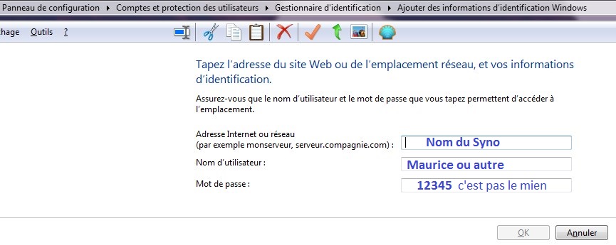

  3. Je suis passé par Panneau de configuration/Système de sécurité/ outils d'administration et enfin dans la fenêtre qui s'ouvre Gestion de l'ordinateur.
