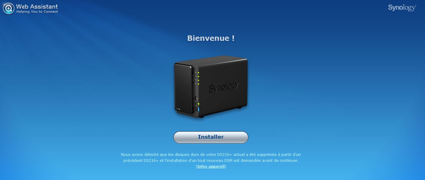

en fait pas besoin de télécharger avant, après avoir cliquer sur installer et sur la page suivante validé le choix par la flèche à droite, il me semble qu'il retélécharge tout seul la mise à jour. à part, ré attribuer un IP fixe, tout le reste est identique, mes réglages précédents n'ont pas bougé
Bon ca y est...... j'ai cliquer sur le bouton "installer" voir l'image de mon 1er post. j'ai choisis tout par défaut et mon DS216+ a reformaté la partition système et réinstallé le DSM Aucune donnée de perdue, ouf !!!!!

Bonjour à tous, je n'ai vraiment pas de bol avec mon DS216+.... Hier soir, un message m'indique qu'il faut faire la mise à jour. Ok je fais... mais bizarrement j'ai directement l'écran avec le cercle et les % au centre. Puis c'est le blocage à 65%. J'ai laissé comme cela toute la nuit et éteint mon PC. Ce matin, l'assistant ne trouve pas mon syno ???? je décide de le rebooter manuellement en restant appuyer 10s et la.... c'est le drame. L'assistant le trouve, avec un autre IP et la phrase "Pouvant être migré" je double clic et la.... sur la page d'accueil il est noté que mes disques ont bien été effacé et que je peux installer !!!!!!! j'ai tout fermé et suis parti au boulot un peu dégouté j'ai plein de données dessus, j'ai 4 syno à la maison, les 3 autres ne m'ont jamais posé aucun soucis, mais celui la..... Que dois je faire pour récuperer mes données? Pouvez vous m'aider svp? Ci-dessous l'écran d'accueil après avoir double cliqué dans l'assitant amicalement Fabrice
