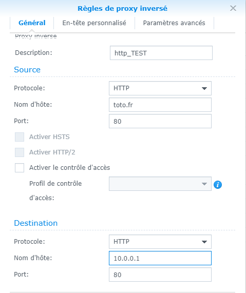

  8. Bonjour shadowking, Non je n'utilise pas de serveur DNS local. Le problème est clairement apparu avec l'update 4 car ça fonctionnait avant. la configuration est simple: J'ai fait des tests en faisant pointer sur une autre page web et même résultat. Par contre les redirection vers les serveurs locaux du NAS fonctionnent sans problème. J'ai l'impression que c'est lié a ce correctif : Fixed multiple security vulnerabilities regarding Nginx (Synology-SA-19:33). Est ce qu'il est possible de revenir en arriere a la version Update 3 ?

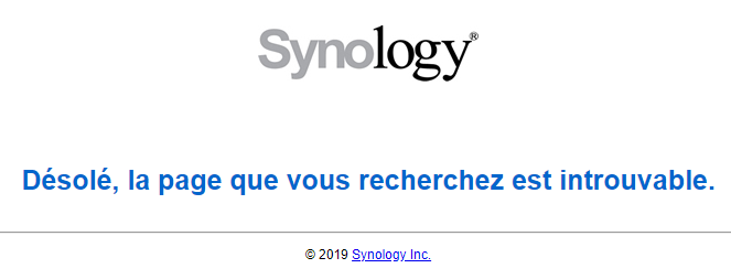

  9. Bonjour, Bonjour, J'ai un problème de proxy qui semble etre apparu depuis la mise a jour DSM 6.2.2-24922 Update 4 étant donné que c'est la seule chose qui a changée. Je vous expose mon soucis. J'utilise le reverse proxy pour accéder a mes sites web sur le NAS mais aussi pour me connecter sur ma box depuis internet. Pour cela j'ai une règle qui redirige un nom de domaine vers l'ip de ma box., et cela fonctionnait très bien. Cependant depuis la MAJ 6.2.2-24922 Update 4 quand je me connecte je n'arrive plus sur ma box mais sur la page suivante: Je n'arrive pas a trouver d'où vient le problème, c'est comme si NAS n'arrivait pas a renvoyer le flux vers ma box. Je preneur de toutes les idées pour résoudre le problème. David
