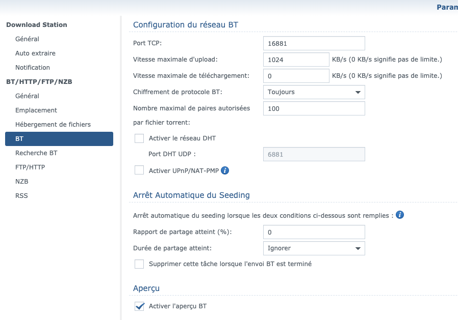

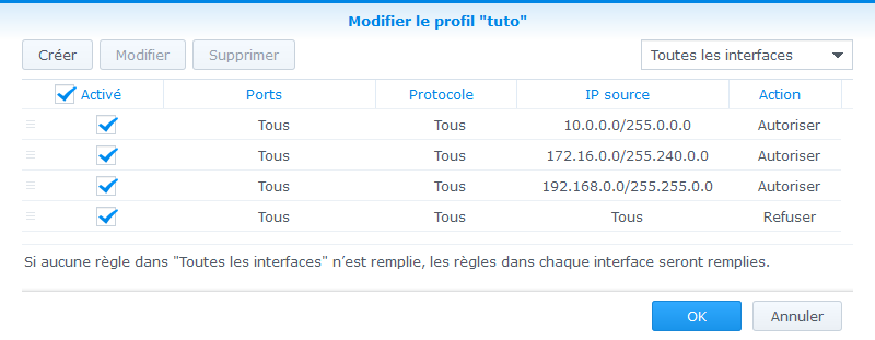

Download station en mode Bittorrent ne fonctionne plus
Varx a répondu à un(e) sujet de uscan dans Download Station
Vérifiez dans vos pare-feu que le port 16881 est ouvert sur votre réseau LAN (local). De manière général appliquée ces règles sur votre pare-feu. Explications : tous les ports sur les protocoles (TCP/UDP) seront ouverts pour votre réseau local. Si on schématise : NAS (Download Station port 16881) -> Box si 16881 ouvert -> atteints les serveurs torrents -

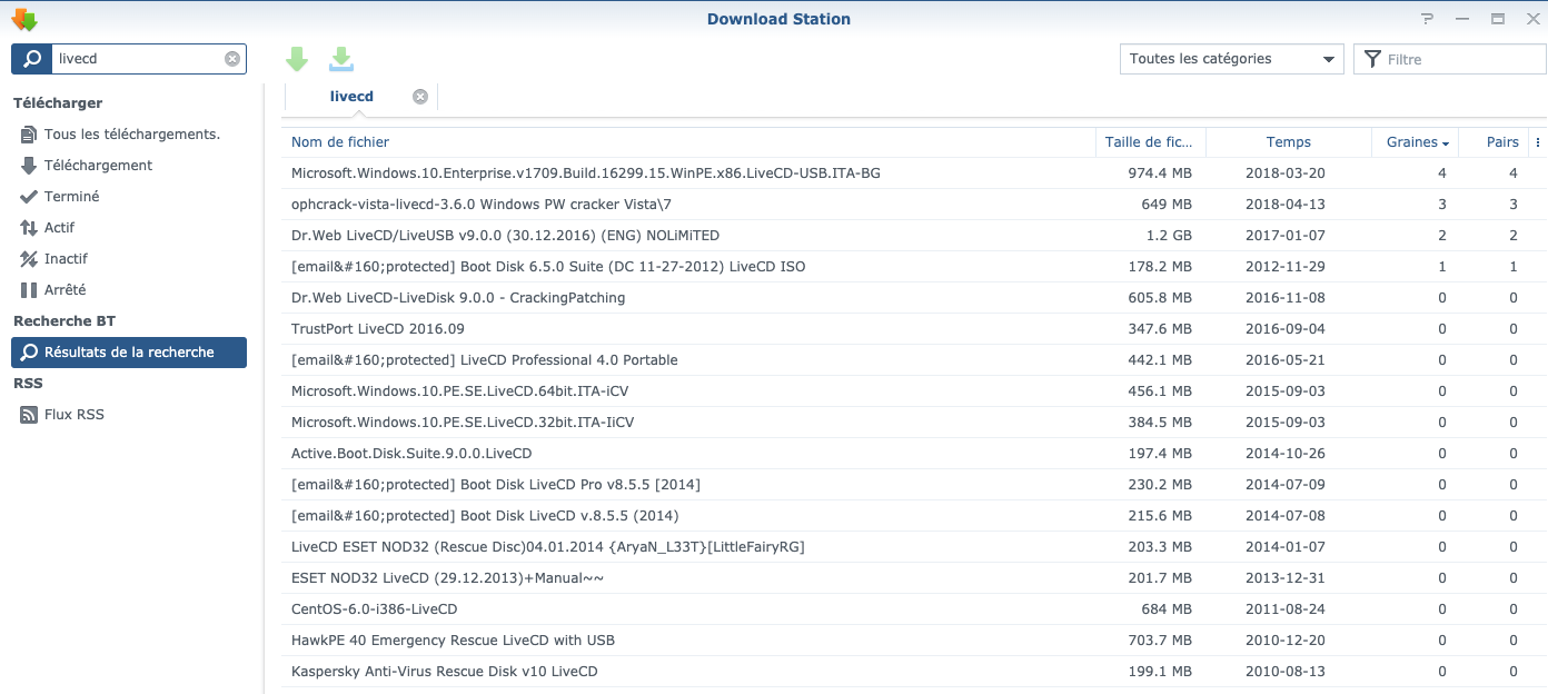

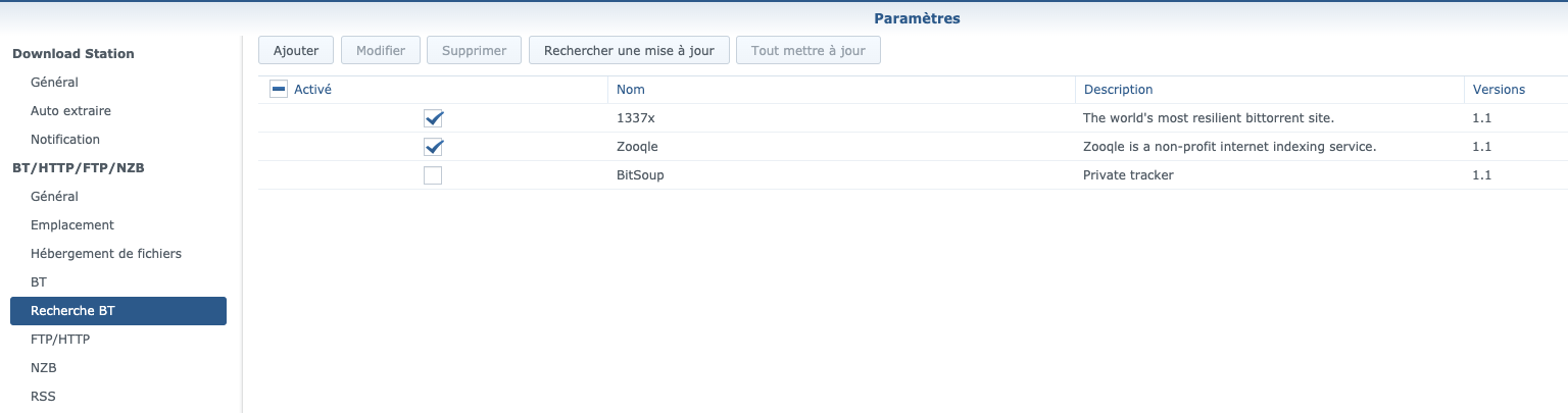

@uscan, @jeanmarie, @AloxeCorton DSM 6.2.2-24922 Update 4 Download Station 3.8.14-3543 DNS préféré 80.67.169.12 et de remplacement 80.67.169.40 Résultat de la recherche BT -
