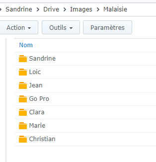

Bonjour, De retour de congés avec plusieurs amis, je souhaiterais utiliser le NAS pour que chacun puisse déposer et consulter les photos pris durant le séjour. Je ne sais pas trop comment procéder pour rendre un dossier public. Sous le répertoire Drive/Images, j'ai créé un répertoire Malaisie, puis des répertoire avec les différents participants. Est-il possible de rendre le répertoire Malaisie accessible en lecture et écriture pour "tous" afin que tout le monde puisse y déposer photos/vidéo ? Ou y a t'il un autre moyen (dossier partagé, ouvert à tous) Ou restreindre l'accès écriture lecture à des participants sélectionner à travers emails ? Merci pour conseils. Christian

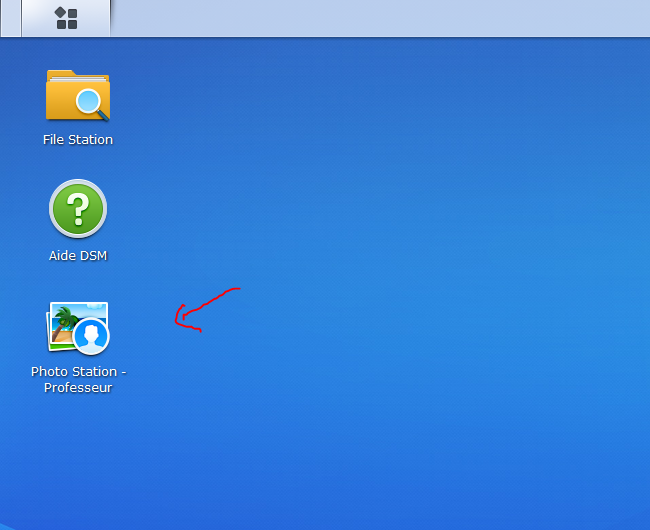

J'avais déjà essayé sur un autre dossier, même souci :-( En fait le mount -link fonctionne bien. Je vois bien la même chose entre /volume1/homes/Professeur/CloudStation/Drive/Images et /volume1/homes/Professeur/photo Mais uniquement problème quand je lance Photo Station. Conclusion, pas moyen d'accéder au répertoire /Professeur/photo à travers l'appli DS-Photo Comment m'en sortir ? Merci -
Modèle DS213j Version actuelle du DSM: DSM 6.1-15047 Update 2 Bonjour, J'ai plusieurs comptes sur mon NAS Synology. Chaque compte utilisant les applications * Cloud Sation * Photo Statsion Afin de relier les applications CloudStaion et PhotoStation, j'ai créé pour chaque compte un montage entre un répertoire Images (Sous CloudStaion) et le répertoire photo Par exemple /Marie /cloudstation /Images <----------- /photo | /... | | -- Montage entre les 2 répertoires /... |------| / ... | Se montage étant fait au niveau de /etc/rc.local # before the mount command, to add a 'pause' to activate network sleep 1m mount --bind /volume1/homes/Clara/CloudStation/Images /volume1/homes/Clara/photo mount --bind /volume1/homes/Marie/CloudStation/Images /volume1/homes/Marie/photo mount --bind /volume1/homes/Professeur/CloudStation/Drive/Images /volume1/homes/Professeur/photo Cela fonctionne à merveille pour tous les comptes, et permet de synchroniser des photos venant d'un smarthone (à travers DS photo) vers le répertoire images de cloudstation SAUF pour le compte Professeur ! Quand je lance sous DSM, l'application "Photo Station Professeur", L'interface Web me retourne: Fatal error: Uncaught Error: Call to a member function fetchAll() on boolean in /volume1/@appstore/PhotoStation/photo/include/photo/synophoto_csPhotoDB.php:614 Stack trace: #0 /volume1/@appstore/PhotoStation/photo/include/photo/synophoto_csPhotoDB.php(1235): csSYNOPhotoDB->GetConfigsFromDB() #1 /volume1/@appstore/PhotoStation/photo/include/photo/synophoto_csPhotoDB.php(2331): csSYNOPhotoDB->GetConfig('global', 'lang_setting') #2 /volume1/@appstore/PhotoStation/photo/include/syno_conf.php(40): csSYNOPhotoDB->GetLanguage() #3 /volume1/@appstore/PhotoStation/photo/login.php(2): require_once('/volume1/@appst...') #4 {main} thrown in /volume1/@appstore/PhotoStation/photo/include/photo/synophoto_csPhotoDB.php on line 614 Je ne vois aucunement ou cela peut bloquer Merci pour votre aide Christian

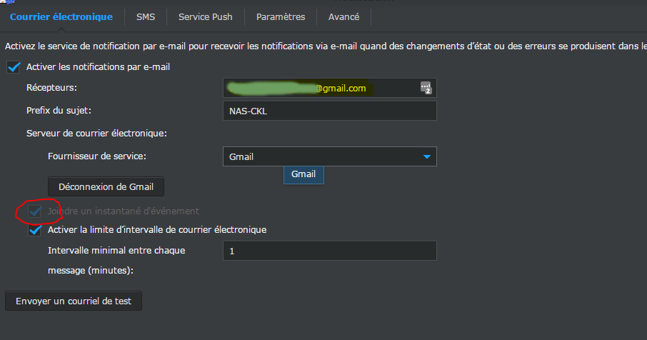

Merci pour ton retour. Par contre, pour moi, rien n'y fait. Pas d'image :-(. Ce que je trouve bizarre c'est que mon paramètre: Joindre un Instantané de l'événement est grisé Est-ce que cela aurait à voir quelque chose avec cela ? -

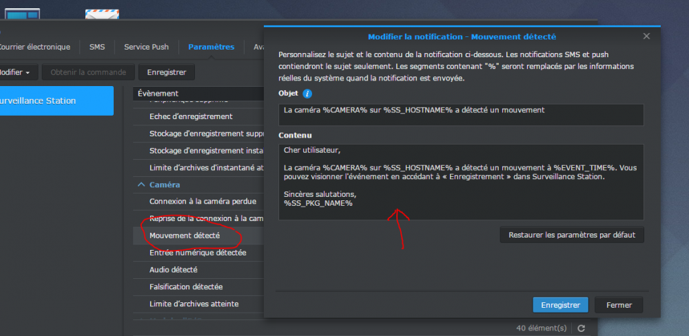

DSM 6.0-7321 Update 6 --- Surveillance Station 7.2 Bonjour, Sauriez-vous comment envoyer un email suite à une notification de mouvement, avec l'image du mouvement détecté ? Le message par défaut indique uniquement qu'il y a eu un mouvement détecté sur une caméra spécifique, mais il serait judicieux d'avoir également une image Merci d'avance Christian PS: Dans le cas où cela ne serait pas possible au niveau de l'interface Web de Surveillance Station, s'il y a moyen d'arriver à la même fin à travers les API, je suis preneur -

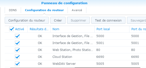

Configuration DSM 6.0-7321 Update 6 Freebox Révolution Bonjour, Chose bizarre est gênante que je viens de constater depuis plusieurs fois déjà.. Lors du démarrage de ma Freebox, le NAS perd la configuration de mon routage UPnP IGD. Je suis obligé d'aller sur ma Freebox, supprimer toutes les règles IGD, retourner sur le NAS, Déactiver + Réactiver les règles Avez-vous le même soucis ? Merci Christian -
