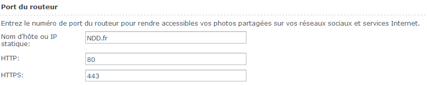

  1. J'avais en effet oublié de modifier le NDD.fr dans la sauvegarde. Donc ça fonction en local et en réseau externe. Mais uniquement en http. Je me demande si j'ai pas un conflit. J'ai créé un reverse proxy pour accéder au DSM via l'adresse https://NDD.fr via le port 443. Et c'est exactement la même adresse que je renseigne dans DSphoto. Est ce que cela peux être la cause du soucis ? Sinon je mets une autre adresse pour accéder à DSM du style https://dsm.ndd.fr Envoyé de mon CLT-L29 en utilisant Tapatalk
  2. J'avais testé mais idem. Ko. En revanche, Je viens de tester: ndd.fr Https désactivé et je suis parvenu à me connecter à DSphoto depuis l'extérieur. Par contre les nouvelles photos prises ne s'upload pas... Pourtant j'ai Désactivé le chargement par WiFi uniquement mais l'état du Transfert est sur Reconnexion...? J'ai du coup testé aussi: ndd.fr:443 Https désactivé mais KO Faut il que j'active la redirection automatique de http->https dans PhotoStation ? Envoyé de mon CLT-L29 en utilisant Tapatalk
  3. Je fais référence à ca (cf PJ) J'ai aussi testé ndd.fr ndd.fr:443 ndd.fr:443/photo mais j'ai un echec Envoyé de mon CLT-L29 en utilisant Tapatalk Justement j'ai mis les ports 80/443 pour déjà tester avec ceux pas défauts... Cf Premiers posts avec mes captures. Au début j'étais parti sur des ports modifiés avec redirection... Mais bon.. Envoyé de mon CLT-L29 en utilisant Tapatalk
  4. C'est la première chose que j'ai faite. Appliquer son tuto. C'est en suivant ces recommandations que je souhaite m'affranchir de quickconnect. Tout fonctionne en externe: Videostation, DSM, File station, Note... Mais PhotoStation ne veut pas. J'ai pourtant le port Https 443 ouvert sur la box. Dans le pare-feu, PhotoStation/Webstation est autorisé... Non j'ai pas de site Web. Je fais peut être une erreur de syntaxe dans l' application PhotoStation. Vous avez inscrit quoi ?
  5. Salut, moi ca me pose pas de soucis d'avoir à mettre le /photo. J'aimerais juste avoir la possibilité d'y accéder depuis un réseau externe. @9re9os, J'ai testé de cette manière. j'ai donc reparamétré PhotoStation comme ci-dessous. Donc maintenant : Depuis DSM, si je clique sur PhotoStation la connexion se déroule bien Si je tape https://NDD.fr/photo la page de Photo Station charge bien super. En revanche, cela ne fonctionne qu'en local... je ne parviens pas à paramétrer DSphoto sur Android ou à y accéder depuis un réseau externe... des idées? @Zeus de ce que j'ai lu on peut tout faire avec PhotoStation mais il faut mettre les mains dedans, et je ne suis pas familier des lignes de codes ou autre. Est-il possible d'utiliser PhotoStation en réseau externe exclus avec QuickConnect?

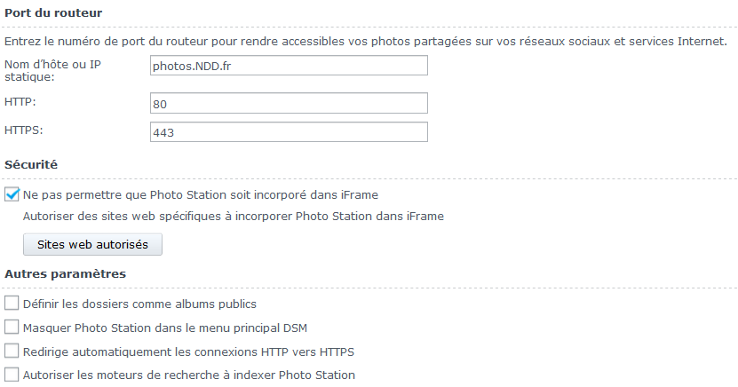

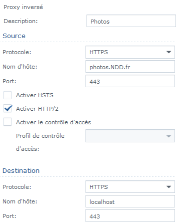

  6. Bonjour tous, Après avoir suivi les tutos de @Fenrir sur la sécurisation et le reverse proxy je suis pas trop mal avancé mais j'ai un "léger" soucis avec PhotoStation. Mes recherches sur le net ne me parviennent pas à solutionner mon soucis. Bien que ce sujet ressemble fortement à ce que j'ai. J'ai activé un DDNS, et je souhaite accéder à Photo Station via un NDD. Du style https://photos.NDD.fr via le port 443. Alors en interne, si je tape https://IPNAS/photo -> j'accède à PhotoStation OK Depuis, DSM, si je clique sur l'icone PhotoStation ou depuis un réseau externe, ca lance la page https://photos.NDD.fr/photo -> la page n’aboutis et j'atterrie sur BadRequest Et si je tape https://photos.NDD.fr:443/photo -> BAd request également. Voici mes paramétrages: Reverse Proxy, Photos Station, et mon Routeur Livebox. Seriez vous en mesure de m'aiguiller?
