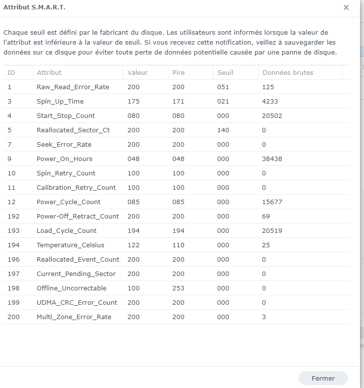

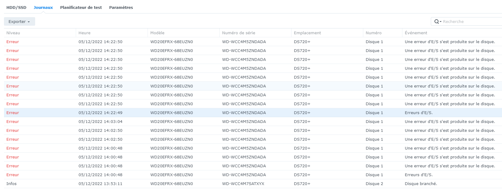

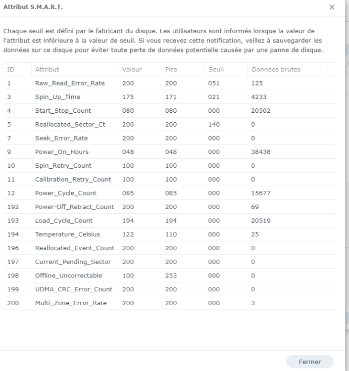

  4. Ok d'accord, je vais y penser pour le moment je vais laisser tel quel voir ce que cela donne. Pour le test smart avancé, c'est sain : En fait les seules erreurs d'E/S du disque 1 on été lors de la construction du raid 1 :
  5. Ok merci pour ces détails, je viens de lancer un test étendu sur le disque 1 on verra bien. En fait, je m'en sers tous les jours (entre (8h30 et 20h en gros) et occasionnellement les WE. Puis les nuits il fait les tâches de backup entre 00H00 et 3H00 du matin. Entre temps il se met en hibernation que je viens de désactiver, sur le 213J, je n'avais jamais eu de soucis et la avec le 720+, j'ai les tâches qui se sont terminées pour la première à 9h30 ce matin mais je ne sais pas si elle a pu bien commencer à 00h00. Donc logiquement il a 4h d'hibernation de 20h à 00h et après 5h d'hibernation de 3H00 à 8H00, est-ce l'hibernation en valait la peine, je ne sais pas....

  9. Bonjour, J'avais un DS213J avec 2 disques WD20EFRX de 2To en RAID 1 sans soucis et marqués comme sain. J'ai fais une migration du DS213J vers le DS720+ en passant par un backup sur un HDD externe avec HyperBackup. J'ai fait faire un formatage long au deux disques et j'ai pu réinstaller tout comme avant. La semaine dernière j'ai eu le groupe qui s'est dégradé, j'ai fais ce que DSM me demandé, c'est à dire de lancer un nettoyage. Chose effectué avec succès. Mais la je constate que mon disque 1 est dans cet état : Pensez-vous qu'il faille que je change mon disque ? où dois-je faire un test smart étendu avant ? Si je dois changer de disque, j'aimerais en prendre un de taille légèrement supérieure 3 max 4To, mais que prendre ? reste sur la même marque ou cela n'a pas d'importance ? Merci de vos conseils.
