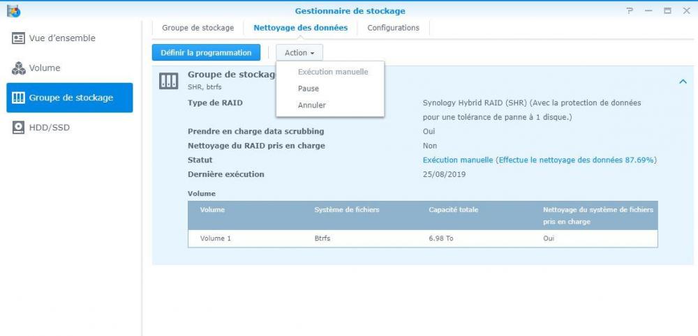

Ah désolé tu n'es pas formaté en Btrfs mais en ext4 tu n'as donc pas cette option. Tu as essayé de redémarrer le NAS je suppose. Après cela il faudrait voir en SSH mais là je ne me sens pas assez costaud pour te diriger. Sinon si tu as une sauvegarde des fichiers sur ton PC, tu peux refaire l'installation du NAS mais il faut être sûr de ta sauvegarde. -

ça nous renseigne pas beaucoup. D'après ce que tu dis, tu as fait des essais de sauvegarde. Je ne vois pas d'application de sauvegarde dans les appli non désinstallées. Si tu as une sauvegarde de tes fichiers par ailleurs tu peux essayer de faire un nettoyage du volume. Ici : Avant ceci tu peux vider les poubelles (dans dossiers partagés /actions/vider toutes les poubelles) -

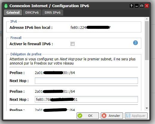

Quelques précisions (F freebox, R routeur): Config1 : F-port1 Routeur en éthernet F-port2 TV en éthernet R-eth0 WAN, R-eth1: PC2+ NAS2 via CPL, R-eth2 PC1 en éthernet, R-eth3 PC3 en éthernet, R-eth4 NAS1 en éthernet Config2 F-port1 Routeur F-port2 via CPL R-eth0 WAN, R-eth1: PC2+TV + NAS2 via CPL, R-eth2 PC1 en éthernet, R-eth3 PC3 en éthernet, R-eth4 NAS1 en éthernet Dans les deux cas la TV fonctionne et j'ai internet. Par contre je n'ai l'IPV6 que dans le cas 2 mais internet est très instable et au bout d'un moment je le perds. Peut-être que ce pb lié à la TV pourra se résoudre avec l'usage du VLAN100. Mais pour le moment ma priorité c'est l'IPV6. J'ai donc déconnecté la TV et tout fonctionne très bien même pour les connexions de l'extérieur. Sauf que si j'arrête mon NAS N°1 le NAS N°2 ne répond pas vu que l'IPV6 ne passe pas le routeur. Je me concentre donc sur ce problème : rediriger l'IPV6 vers le routeur. Cela ne fonctionne pas, bien que j'ai renseigné correctement le second HOP dans la Freebox et coché la délégation du préfixe dans le Wizard . J'ai essayé plusieurs config dans le config-tree et le dashboard mais rien ne fonctionne. J'ai exploré le lien de @Mic13710 avec les mots clés IPV6 et Freebox; je n'ai trouvé qu'une configuration avec "controller UNIFI". J'ai tenté en vain de l'appliquer. @dd5992 peux tu me dire ce que tu as dans le Config tree au niveau de l'IPV6 et dans le dashboard (wan et lan). Je ne connais pas les équivalents dans le RT2600AC ? -

Salut. Ben oui j'ai fait tout cela. Le seul soucis c'est que je ne suis pas sûr de l'adresse IPV6 du routeur. J'ai fe80::xxxx:xxff:fexx:xx51 et la même avec 4c à la place du 51 je n'ai pas compris pourquoi. J'ai essayé les deux ! Toutes mes adresses IPV6 sont construites à partir de l'adresse MAC même dans les PC (on peut désactiver les adresses aléatoires en ligne de commande dans windows : netsh interface ipv6 set global randomizeidentifiers = disabled). Le firewall IPV6 de la freebox n'est pas activé. Comme tu es resté en mode routeur, comment es-tu certain que l'IPV6 passe vers le routeur ?? Mon souci est que l'IPV6 ne passant pas vers le routeur ma config de redondance des NAS ne fonctionne pas. Je voulais profiter du firewall IPV6 du routeur pour la sécuriser. Ah bonne nouvelle. J'ai retrouvé DNS serveur, le reverse proxy et le VPN. (bête erreur d'adresse dans la redirection de ports 🙄). Il ne reste plus que l'IPV6. Le test test-ipv6.com est toujours négatif. -

Bonjour, Quelques nouvelles: Pour le moment j'ai TV (y compris internet) et internet sur les PC qui fonctionnent en IPV4. IPV6, DNS serveur (même la zone locale), reverse proxy ne fonctionnent pas. Config : mode bridge pour la box, le routeur sur adresse fixe, La TV avec l'option freebox en bridge(dans système). Pas de VLAN (je suis en ADSL est-ce la raison ?). La box sur la patte WAN du routeur. La freebox player en direct sur la box (CPL remplacé par câble éthernet) Les PC les NAS sur les ports routeur. Je précise la freebox player en direct car avant cette config j'avais gardé le CPL qui connectait à l'origine un PC et la FPlayer sur la box. La TV était donc reliée à la fois sur le switch du routeur et en direct sur la freebox. Là tout fonctionnait car je récupérais l'IPV6 ! Je pense que je récupère l'IPV6 sur le réseau au niveau de la Freebox. En effet j'avais fait des essais avec la box en mode routeur et tout fonctionnait bien qu'instable (EDIT: instabilité probablement suite à un essai de changement de DNS dans le DHCP serveur LAN) , j'avais mes équipements en IPV4 sur le LAN du routeur (192.168.1.x) et ceux en IPV6 sur le LAN de la freebox car je les voyaient sur Freebox OS avec leur adresse IPV6 et pas celle en IPV4. Ma conclusion est que je n'arrive pas à transférer les adresses IPV6 vers le routeur. J'ai mis le firewall IPV6 sur accept dans firewall policy, j'ai bien configuré le second next hop de la box avec l'adresse locale IPV6 du routeur (j'en ai d'ailleurs trouvé deux que j'ai essayés !). -

Bonjour la communauté, J'espère que vous allez tous bien. Il y a 2 semaines j'ai fait l'acquisition d'un routeur (voir titre) et depuis le début du confinement j'essaie de nombreuses configs avec plus ou moins de succès. Mon objectif est de mettre ce routeur derrière ma freebox V6 ADSL en bridge et de retrouver un fonctionnement identique à ma précédente config (Internet, DNS serveur, VPN serveur, reverse proxy, TV; IPV6) Ma situation présente qui marchouille avec internet est la suivante : Freebox en bridge avec le second nexthop de l'IPV6 renseigné avec l'adresse locale IPV6 du routeur . ER-X configuré avec le wizard "basic setup" IP statique (78.xxx.xxx.xxx.xxx/24; 78.xxx.xxx.254, 212.27.40.240). Le reste des paramètres laissés par défaut. Port forwarding : wan:eth0 LAN switch0 rules : 53, 80, 443 vers IP local NAS pour tout protocole. Edit : Les IP fixes configurées, DNS1 et 2 ceux de free, domaine : mondomaine Port eth0 relié à la box, les autres aux PC et NAS. Avec ceci Internet fonctionne à peu près. Le reverse proxy ne fonctionne pas mais j'atteins mon NAS ou les applis avec IPlocale:port en non sécurisé. Si un membre qui a une config identique à la mienne qui fonctionne pouvait me renseigner sur les paramétrage pour retrouver tous mes services se serai top 🙂
