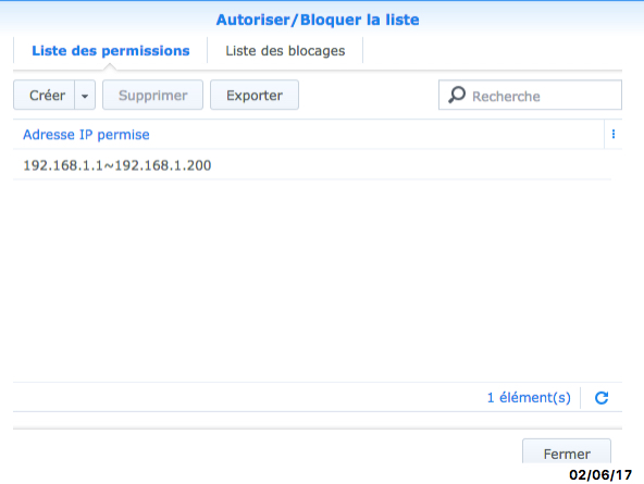

c'est bien ça, je n'ai pas activé le bonding sur mon switch, mais je prend note de la piste. Peut est ce plus sage de l'activer justement pour eviter le bidouillage dont tu parles ? J'ai franchement cru que mon NAS était mal réglé niveau sécurité, il est vraiment neuf (quelques mois) et le seul truc que j'ai créer c'est une regle pour autoriser mes IP locales , le blocage auto est actif par défaut. Pour supprimer mon bonding , tu conseil quoi ? je débranche d'abord un cable et je delete ensuite la config ? Je suis en mode Gros doute :) j'ai trop peur de perdre la connexion du coup :D -

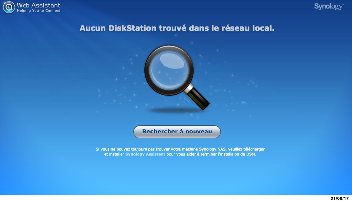

Bonjour a tous, J'ai un DSM 416 sous DSM 6 et des poussières, Depuis aujourd'hui je ne peux plus me connecter a mon interface d'admin alors que le ANS est en ligne et les partages Samba sont opérationnels. J'ai redémarré mon Mac + le NAS mais rien a faire ... je suis sur de l'add IP de mon NAS j'ai un logiciel qui scan tous les appareils de mon réseau et j'ai un marque page pour mon NAS. j'ai essayer de me connecter avec 2 ordi différents , et idem, je peux lire les fichiers en partage mais l'admin est inaccessible, j'en perd mon latin :( D'avance merci pour votre aide. j'ai tenté le synofind
