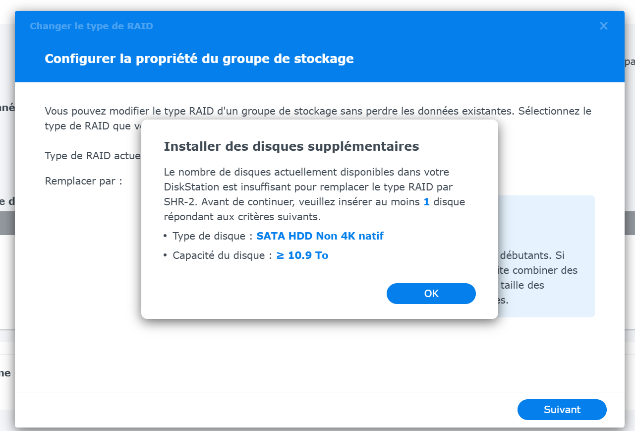

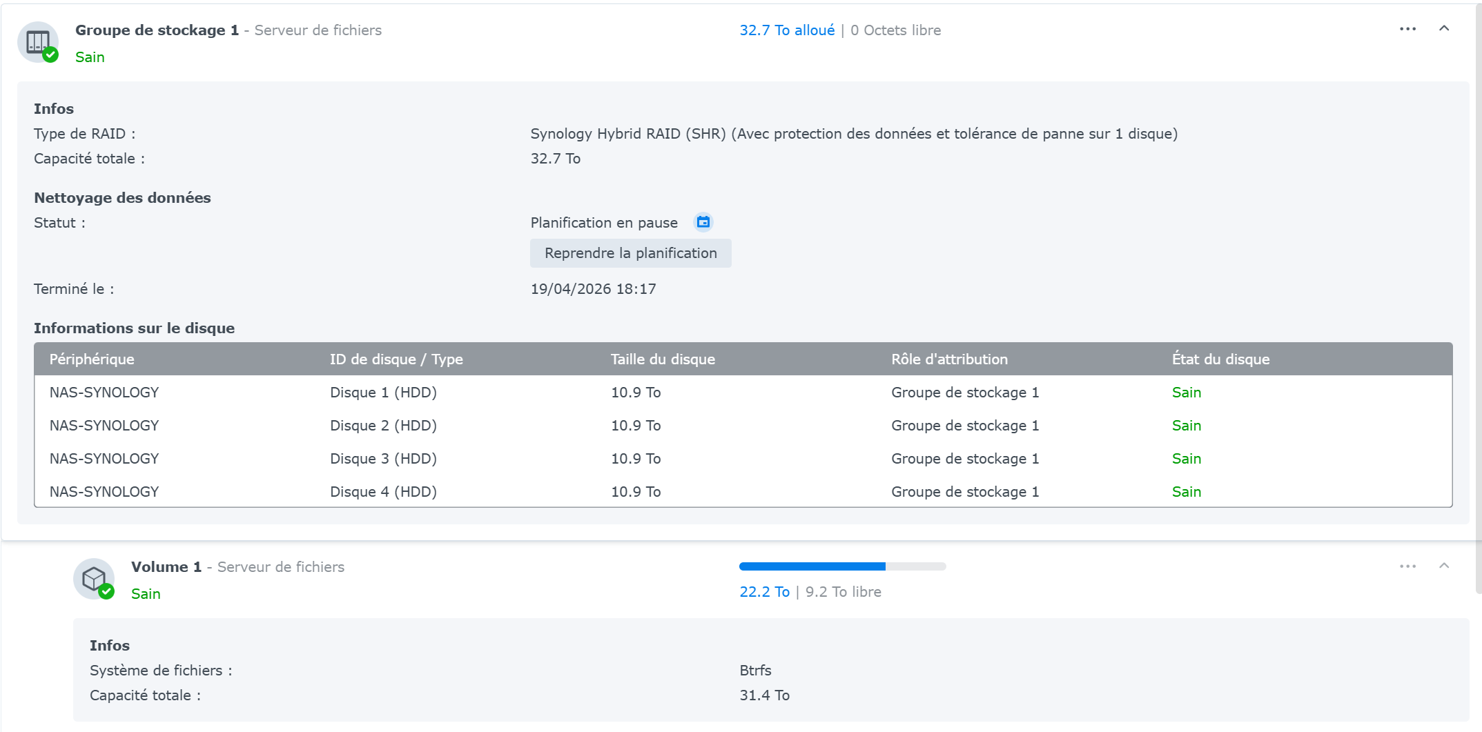

L'assistance Synology m'a répondu lundi. Le problème viendrait de la capacité de mes 5 disques : sur le SHR-1 exixtant, j'ai 4 disques : 2 Seagate Entreprise reconditionnés de 10,91 To et 2 WD Red de 10,92 To Le 5eme disque que je souhaite utiliser pour la migration est un Seagate (neuf) de 10,91 To. A cause de ces 0,01 To de différence, le système bloque. 2 solutions proposées : Refaire le volume directement en SHR-2 : ceci impose que je sauvegarde mes 22To sur une autre support avant de supprimer le volume et le recréer Acheter 2 nouveaux disques de capacité d'au moins 10,92 To (mais actuellement à 450-500€ le disque WD, ca pique ! J'ai trouvé le nouveau Seagate à 370€) Je cherche un NAS ou des disques en prêt pour 1 mois (je suis en déplacement toute la semaine donc, je ne peux faire les transferts que le WE) avec plus de 22To de capacité (il me reste 3 bais de libres) Sinon, ouvrir un cloud pour 1 mois de plus de 22To, il faut compter (de souvenir) 175€ le mois sur Synology C2

Bonjour @firlin Merci pour ton retour. En effet, c'est le volume 3 que j'ai supprimé. Actuellement, j'ai 4 disques de 12To en SHR-1 et 1 disque de 12To en attente d'intégration dans le volume. Les 4 disques + 1 sont sur le NAS DS1517+, sur l'extension, j'ai 3 baies de libre et 2 disques 6To en JBOD, c'est pour de la vidéosurveillance, je ne souhaitais pas de redondance. Le volume n'est pas issu dune migration venant d'un autre NAS. L'assistance Synology doit intervenir demain sur mon NAS pour comprendre le problème, je leur ai donné l'accès "assistance".

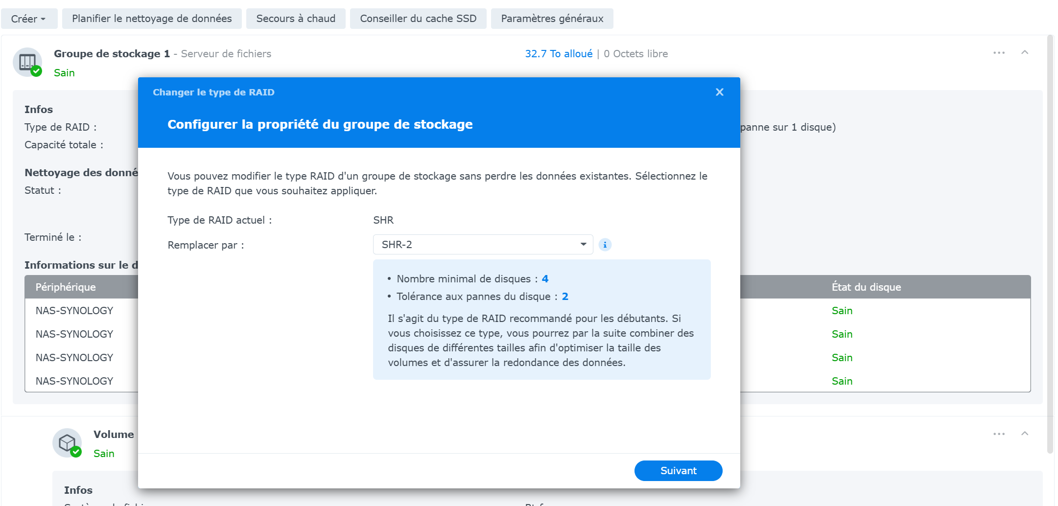

Bonjour Avant tout, j'ai effectué des recherches sur le forum, j'ai bien trouvé des posts (dont celui-ci) mais ils ne sont pas identiques à mon problème car les disques avaient des capacité différentes. Dans mon cas, j'ai un DS1517+ et une extension DX517 sur lesquels j'avais 3 volumes : volume 1 : 4 x 12 TO configurés en SHR volume 2 : 2 x 6 TO configurés en JBOD (c'est pour de la vidéo surveillance, je ne cherche pas de redondance) volume 3 : 4 x 4 TO configurés en SHR. Mais 3 des disques atteignant presque 9 ans de fonctionnement, ils commencent à présenter des faiblesses de secteurs. J'ai donc copié ce qui se trouvait sur le volume 3 dans le volume 1, supprimé le volume 1 et retiré les 4 disques du NAS. Afin d'avoir une redondance de 2 disques, je souhaite passer en SHR2. Et pour garder la même capacité d'actuellement, j'ai acheté un nouveau disque de 12 TO. Lorsque je clique sur les 3 points en face de Groupe de stockage 1, j'ai un menu avec "ajouter un disque" et "Changer de type de RAID". Si je clique sur la deuxième option, j'ai lla fenêtre porposant le changement Mais après avoir cliqué sur suivant, j'ai un avertissement : Je ne trouve pas comment "dire" au NAS de prendre le nouveau disque non encore affecté. Je me suis aidé de 3 IA (Claude, Gemini et ChatGPT) mais aucune ne me donne la même réponse ! Merci pour votre aide. NOTA : dans le futur, et lorsque le tarif des disques aura baissé, j'envisage d'ajouter un 6eme disque (j'ai, maintenant, 3 emplacements vides sur le NAS) afin d'augmenter la capacité du SHR2, si j'arrive à le mettre en place. IL y a aussi la première option (ajouter un disque) mais je crains que cela ne fasse qu'augmenter la capacité du SHR actuel sans pouvoir basculer en SHR2 sans avoir à acheter encore un disque. Merci pour votre aide. Stéphane
