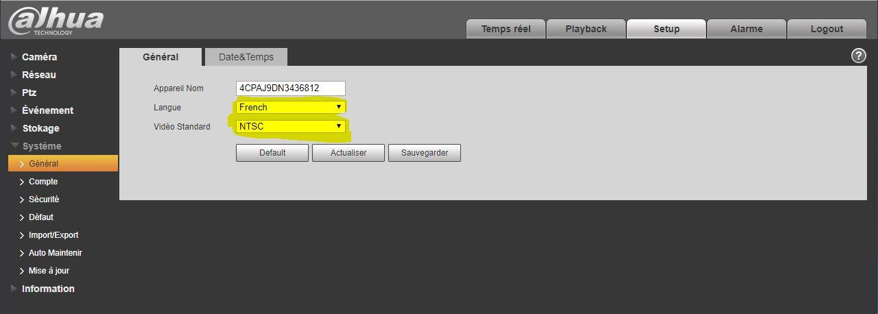

Oui tu as raison, merci pour cette précision technique... La réponse à la question initiale est bonne : NTSC fonctionne très bien avec le firmware en français pour les Dahua ... -

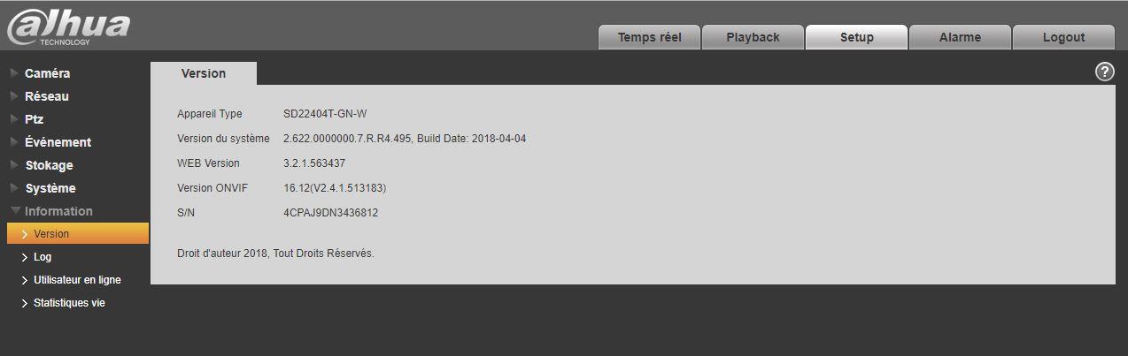

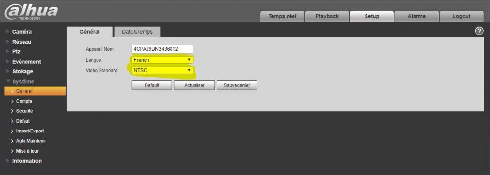

@trankilmen , ben voila le merci en image En NTSC, ... RAS avec surveillance station, même pas une reconfiguration après l'upgrade firmware ! C'est PLUS MIEUX en FRANCAIS !!! -

Merci pour le lien. Je pensais que quand cela commençait par NTSC, ce n'était pas pour nous qui sommes plutôt en PAL , à configurer alors dans l'onglet à ce sujet j'imagine... Je vais le charger et voir ce qu'il en est à la fois pour la SD22204T-GN et SD22404T-GN-W. Ma freebox était en panne, changée cet aprés midi. Obligé de refaire les paramétrages , c'est long ! Je n'ai pas encore la visualisation opérationnelle par mon Iphone ce soir (j'avais pas mémorisé les paramétrages, il va falloir ré - étudier ...). Je comptais mettre les alarmes par mail et SMS prochainement . Je ne me suis pas encore penché sur la question, assez occupé... Par contre la mise à jour avec Config tool (4.10.0) ne fonctionnait pas chez moi ? J'étais passé par la caméra directement comme indiqué dans le post au début ... Encore merci. -

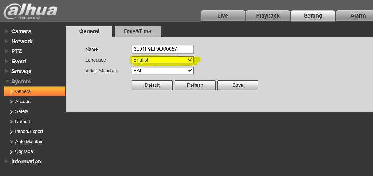

Merci pour la réponse @trankilmen Dans le menu déroulant il n'y a qu' English !!! Pas de French, d'ou ma question... Il semblerait qu'il y ait plusieurs liens pour le chargement des firmware. A partir de quel lien as-tu obtenu le fichier qui t'a permis ce choix de langue ? Mise à jour par configtool ou bien directement via l'@IP dans la caméra ? Merci beaucoup. -

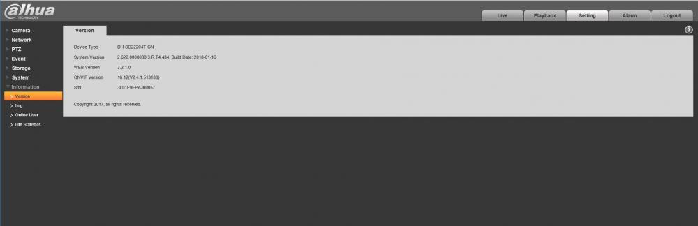

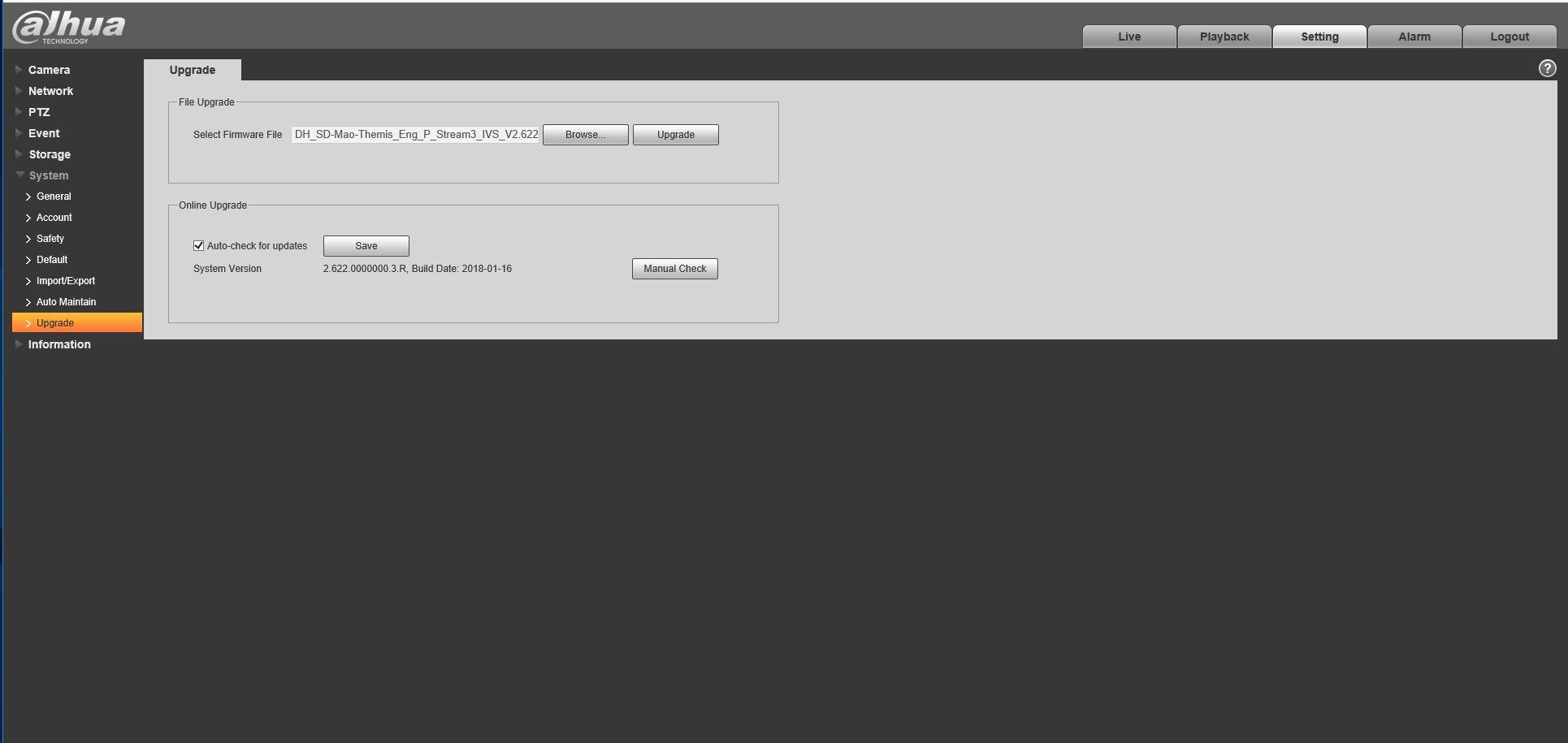

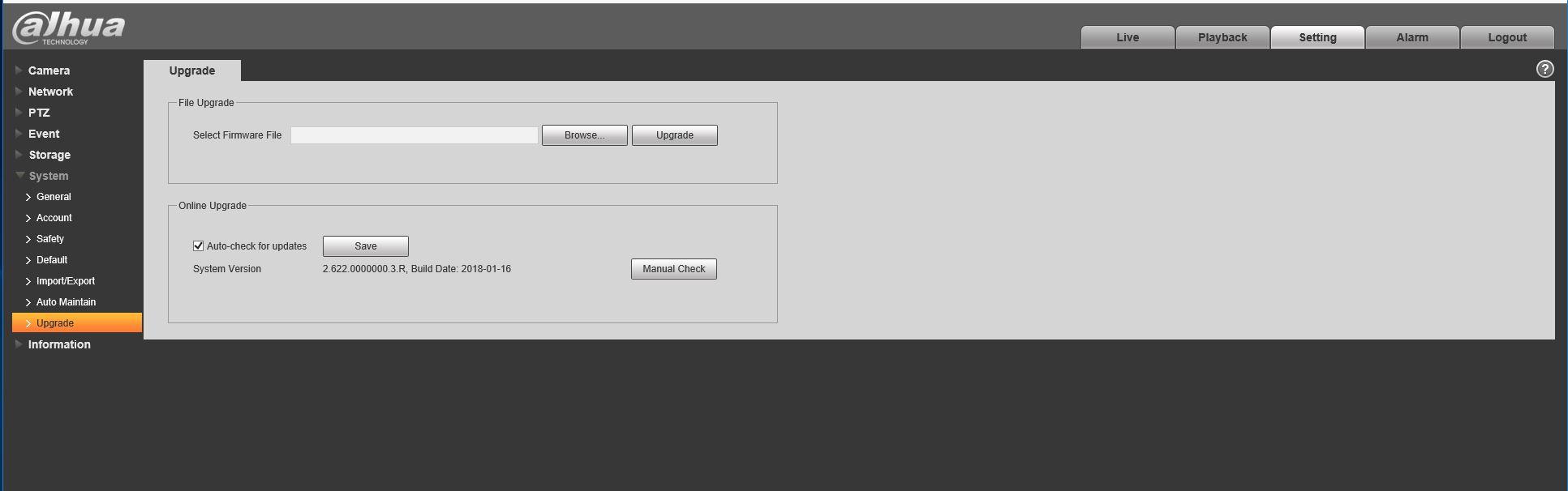

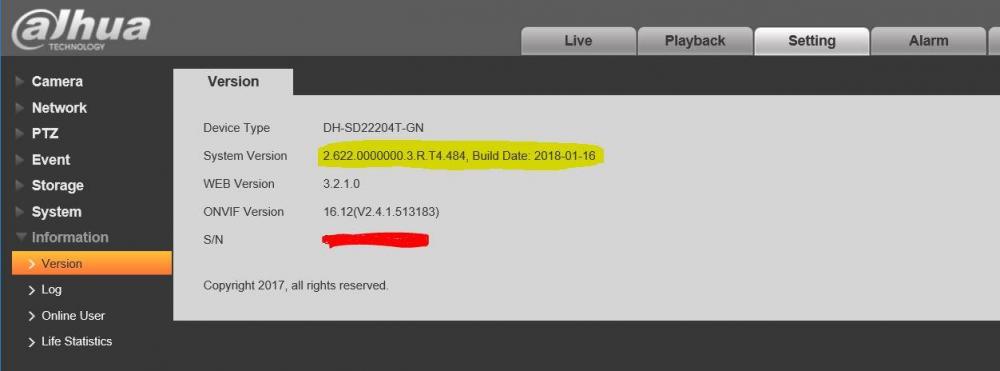

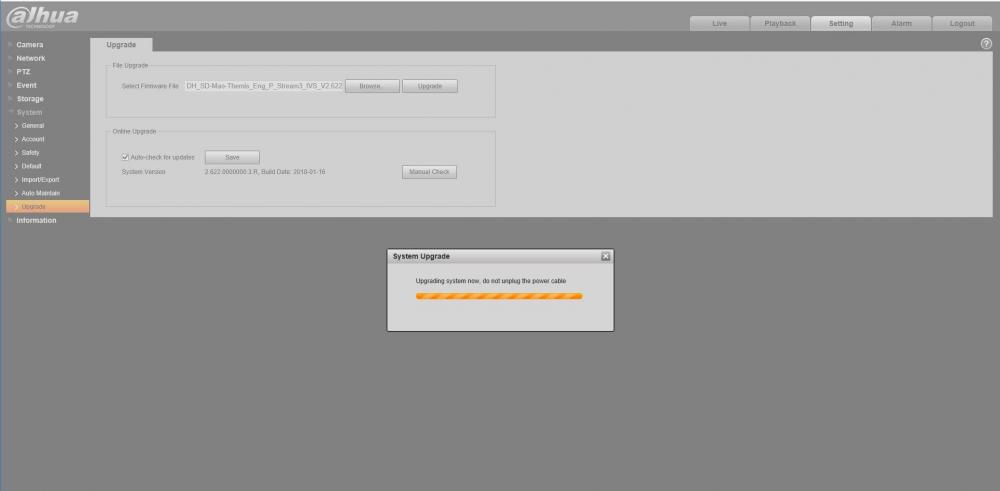

Bonjour, j'ai téléchargé pour ma SD22204T-GN (pas W) le firmware , mais je n'ai pas la version française, voila ce que j'ai : - dh_sd-mao-themis_eng_p_stream3_ivs_v2_622_0000000_3_r_180116.zip et - dh_sd-mao-themis_engspnfrn_n_stream3_ivs_v2_622_0000000_3_r_180116.zip Merci de mettre en ligne le lien pour cette version en français, avec Dahua il y a plusieurs site on dirait ... Tu as chargé le firmware avec Config tool ou bien directement en rentrant dans la caméra ? Edit je rajoute des images pour mieux comprendre. Avec la version en place dans ma SD22204T-GN je ne trouve pas ou modifier pour passer en Français. Est-ce bien la ? est -ce bien la bonne version ? Merci pour le retour. -

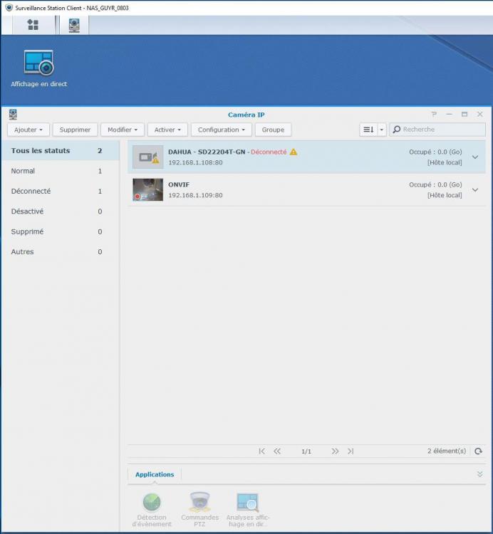

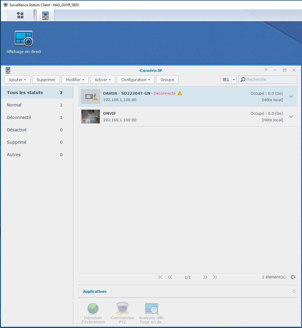

@aure94 & @snowman J'ai trouvé une solution avec "béquille" ... Si l'on déclare la caméra Dahua qui ne veut pas s'activer en marque "ONVIF" et modèle "Générique ONVIF" alors le fonctionnement est correct. Je les nomme ensuite manuellement avec leur référence respective. Je n'ai pas testé encore les fonctions IVS et d'alarme.. J'en suis à me demander si ce n'est pas depuis la mise à niveau de la version 8.1 de SS que l'on ne reconnait pas bien les profils Dahua. D'ailleurs, j'avais remarqué que le choix "Capacité de charge" en dessous Test de connexion n'était pas proposé lors de la configuration infructueuse maintenant c'est proposé. En est-il de même pour vous ? Voila chez moi : Il me reste maintenant à comprendre pourquoi l'adresse de mon NAS a changé sans intervention de ma part de 192.168.1.10 en 192.168.1.239 ? Piratage ?👹 c'est ici que j'en parle :

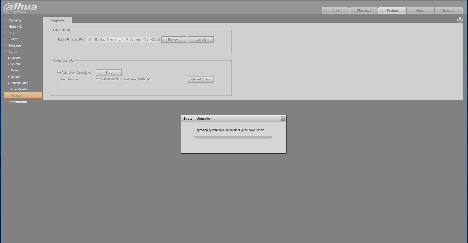

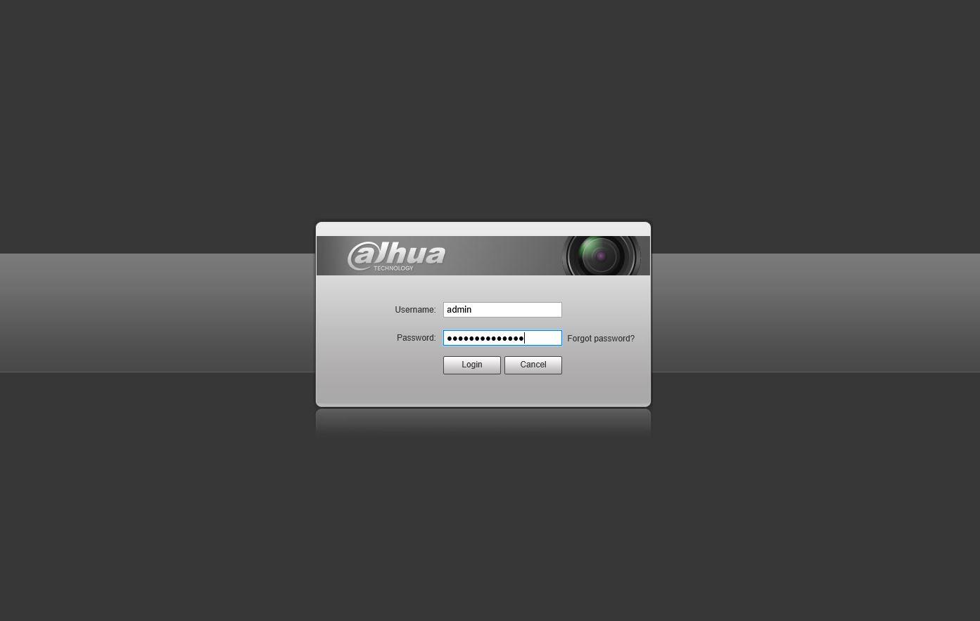

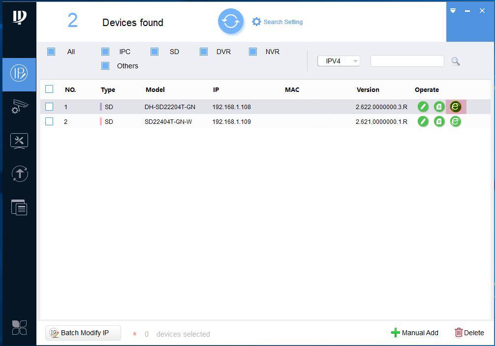

Bien je me réponds. j'ai trouvé une autre solution pour upgrader correctement mes deux caméras. Au lieu d'essayer de trouver le dernier Config Tool, j'ai utilisé celui en ma possession V4.03.0. Je suis passé par l’accès web pour rentrer dans la caméra et passé par les menus interne à la caméra pour upgrader facilement le firmware. Au préalable, je suis passé par un reset total : - débranchement de l'alimentation électrique, (12VDC) , - Démontage du dôme, - Appuis sur le bouton de reset interne et remise sous tension avec le bouton appuyé pendant 20 secondes, - relâcher le bouton, - Attente, puis connexion de la prise RJ45 et lancement de Config Tool. Puis, la chronologie en images .. Onglet "Setting" en haut => Sélectionner Upgrade en bas à gauche : Aller chercher le fichier .bin de la nouvelle version (téléchargée) par browse. Valider le chargement par "Upgrade" Chargement en cours, puis ensuite une phase reboot : Vérification de l'indice de la version téléchargée : Puis lancement de Surveillance Station et paramétrage. Mon canard est encore vivant... comme d'autres personnes et décrit dans le topic suivant : Cette dernière copie écran est en trop, je n'arrive pas à la supprimer ??? -
Ben je suis comme toi @snowman, elles viennent de chez Ali... J'ai résolu en parti le problème expliqué précédemment à savoir vouloir upgrader le firmware. Solution en copies d'écran dans le topic adéquate ... Mais avec Surveillance Station, j'ai toujours une des deux caméras qui est testé ok mais qui ne s'active pas comme ci-après avec un état déconnectée et le triangle orange. Elle reste déconnectée et bien sur pas d'image pour la première SD22204T-GN, ok pour la seconde qui est en ONVIF car pas encore validé par Synology comme étant compatible... La solution est donc surement du côté de Synology, pas Dahua...
