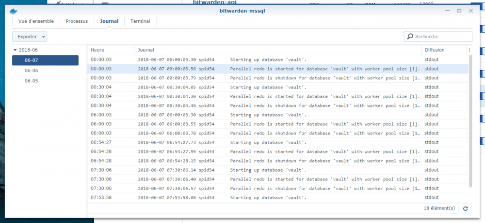

C'est moi qui ai posté ce message :P Je me demande si la vérification faite par le container mssql ne se contente pas de regarder la quantité de mémoire disponible sans tenir compte de ce dont il a effectivement besoin...

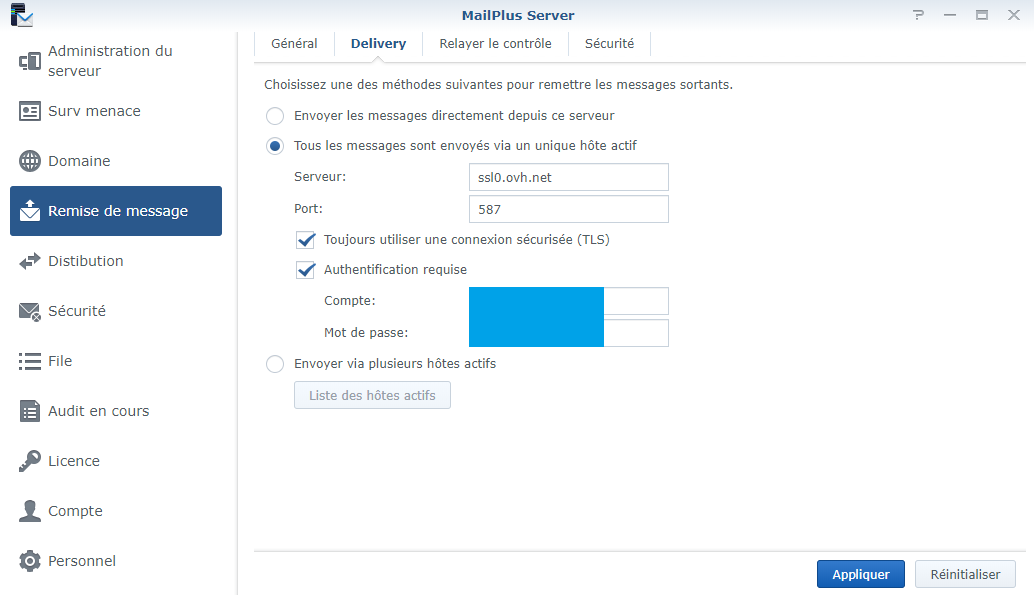

Bonjour à tous, J'aurais besoin de votre aide pour réussir à confirmer mon email et accéder à la partie admin de mon instance Bitwarden. J'utilise MailPlus Server en passant par le relais d'OVH (IP dynamique), la configuration du relais est comme suit : Depuis MailPlus j'arrive à m'envoyer des mail sur ma boîte Gmail, donc a priori ça fonctionne pour les connexions sortantes. La documentation OVH précise les ports à utiliser pour leur relais SMTP : https://docs.ovh.com/fr/emails/generalites-sur-les-emails-mutualises/ Dans Bitwarden, après quelques recherches j'ai lu qu'il fallait modifié le fichier global.override.env pour ajouter le données du SMTP : Après cela je relance les serveurs Bitwarden (conseillé sur leur GitHUB), et je tente d'envoyer le mail de vérification, sans résultat, dans logs/api/API j'ai cette erreur qui revient systématiquement : Il faut savoir que j'ai également essayé de configurer le relais sur le port 465 (avec SSL), que l'envoi de mail marche de la même manière, mais que pour Bitwarden ça ne fonctionne toujours pas (ssl=true et port=465 dans le fichier .env) J'ai trouvé un cas plus ou moins similaire au mien qui ne propose pas de solution a priori, si ça peut aider dans la compréhension du problème (qui se situe probablement entre mon écran et mon clavier cela dit :p) Merci à vous !

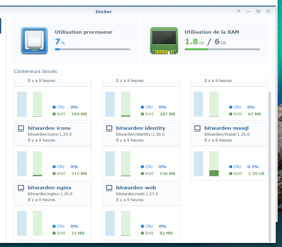

C'est le problème pour lequel je postais à la base. Il faut strictement plus que 2 Go sous peine que le conteneur sql redémarre en boucle. Question subsidiaire : première fois que je vais mettre à jour mon instance Bitwarden, il suffit que je lance les commandes updateself et update pour que cela fonctionne ?
