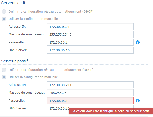

  4. Bonjour, Je rencontre un petit souci au niveau de la configuration réseau de mes NAS. Il y a un lien SHA entre les 2 appareils (DS 920+). Actuellement, les 2 NAS sont sur le même site informatique, donc ils utilisent le même réseau et ça ne pose pas de problème. Cependant, j'aimerais déplacer le serveur passif sur un autre de nos sites, qui utilise un sous-réseau différent (172.30.36 sur le premier site, 172.30.38 sur le second). La communication entre les 2 réseaux fonctionnent bien. Le problème que je rencontre est que dans la configuration réseau du serveur passif, je ne peux pas indiquer qu'il passe par une passerelle différente. L'intérêt est de ne pas avoir les 2 systèmes de backup dans le même bâtiment en cas de sinistre... Comment pourrais-je contourner ceci? Je vous remercie.

  10. Bonjour, Oui, la communication entre les deux sous-réseaux se fait sans le moindre soucis. Les agents connectés sur le sous-réseau 38 doivent communiquer avec nos serveurs situés sur le sous-réseau 36, un système avait déjà été mis en place bien avant d'avoir l'idée de déplacer le NAS
  11. Bonjour, Ah oui, je ne m'attendais pas à ça. Je m'attendais à une petite manipulation à faire physiquement sur le NAS... Au niveau de la configuration c'est effectivement ça et on ne peut pas non plus se connecter individuellement aux NAS par leur adresse IP. Très bien, je vais voir pour faire un ticket auprès du support, je ne peux pas prendre le risque de faire ce genre de manipulation moi-même. Un grand merci pour cette réponse!

  14. En fait j'ai expliqué ça juste pour dire qu'une connexion existait déjà entre ces deux sous-réseaux via un sous-VPN et que la communication entre ces réseaux fonctionnait, donc pas besoin de VLAN, etc. (enfin, je suppose) En fait j'aimerais juste savoir si je prends le deuxième NAS, et que je le mets sur l'autre sous-réseau, est-ce qu'il y a un risque pour que ça ne fonctionne pas? Et j'aimerais savoir ce qu'il y a à changer au niveau de la configuration réseau sur le NAS que je déplace
  15. Bonjour, Je me permets de faire cette demande car je suis encore novice dans le domaine des réseaux et du NAS. Actuellement, j'ai deux NAS sur le même réseau (172.30.36.-). J'aimerais en déplacer un des deux et le mettre sur le réseau 172.30.38.- Il existe déjà une interconnexion entre ces deux sous-réseaux, depuis mon PC je peux ping la gateway en 172.30.38.- alors que je suis sur le réseau 172.30.36.- J'aimerais savoir si la communication entre les deux NAS fonctionnera. Je me pose surtout cette question à cause du lien Heartbeat, qui est actuellement est du genre "172.30.36.5". Que devrais-je mettre comme lien Heartbeat? Il ne changera pas? C'est uniquement le lien que j'utilise pour me connecter aux NAS? Je suppose que sur le NAS que je veux déplacer, je change son adresse IP en 172.30.38.x et je lui mets la gateway par défaut de ce sous-réseau. Mais est-ce que je dois créer une route statique ou la connexion s'effectuera seule avec le système déjà mis en place? Mais comment est-ce que je peux faire ça? Actuellement si je veux me connecter à un NAS en particulier, je ne peux pas. Je peux m'y connecter via le lien heartbeat mais pas via leur adresse ip directement. Comment est-ce que je peux modifier les paramètres réseau d'un des deux en particulier? Est-ce que je dois le faire sur mon réseau actuel tant que la connexion existe, ou devrais-je le faire une fois que je suis sur l'autre sous-réseau? Désolé pour mon ignorance du sujet, mais j'essaye de mettre toutes les chances de mon côté pour que ça fonctionne car j'ai peur que ça ne fonctionne pas et que je n'arrive pas à reparamétrer la configuration précédente... Je vous remercie
