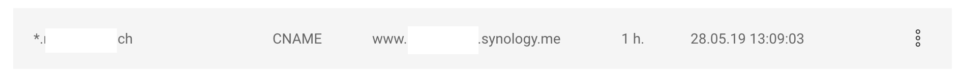

J'ai donc activé le DDNS sur Synology. Ce qui me fait un nomdedomaine.synology.me.
Ensuite, chez mon hébergeur, j'ai créé une entrée CNAME avec sous "champ", mon nom de domaine précédé du fameux *. (censé rediriger n'importe quel sous-domaine créé avec le reverse-proxy) et sous cible le DDNS nomdedomaine.synology.me.
Ai-je oublier qqch ? Ai-je noté faux le champ ou la cible ? Je mets la capture de la config "Zone DNS" de mon hébergeur

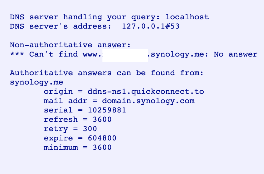

La propagation tu peux la tester avec cette adresse :
Le nslookup je le fais avec l'adresse locale du NAS en 192.168.x.x
Je viens de faire avec localhost et pour moi ça ne fonctionne pas non plus !
En tout cas, ça marche pour le renvoi avec le CNAME (je m'étais peut-être trompé auparavant. Reste à comprendre comment je peux désormais accéder à mon contenu. Je pense que je dois refaire une entrée reverse-proxy avec le DDNS. Je vais m'y atteler !
