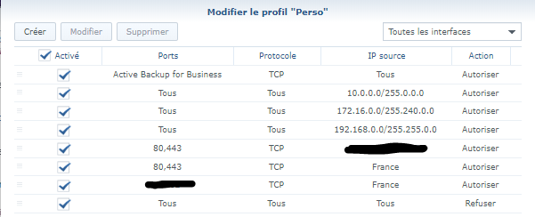

Dans mon cas : Pare-Feu LiveBox et DMZ vers le RT. Pare-feu RT SSL VPN : ouvert pour tous Remote desktop : ouvert pour tous 80 : ouvert pour tous 443 : ouvert pour tous SFTP : ouvert pour tous Active Backup : ouvert pour tous Port forwarding 80 : vers NAS1 443 : vers NAS1 SFTP : vers NAS1 Active Backup : vers NAS1 Pare-feu NAS1 -

Si ton RT est en DMZ de ta livebox, les ports 80 et 443 n'ont pas besoin d'être ouverts car ils passent forcément via la DMZ (DMZ = Tous les ports ouverts vers ton routeur SSL VPN : ok DNS serveur : Pourquoi faire ? Port 50 : C'est quoi ? Impec là tu es prêt pour paramétrage Reverse proxy Surtout pas le port 22 ouvert sur toute la France ! Le reste OK Pour les IPs en 127 si tu t'en a pas il n'y a pas de raison 😄 La réponse est dans la question. Tu es en LOCAL donc tu as accès à TOUT en natif. -

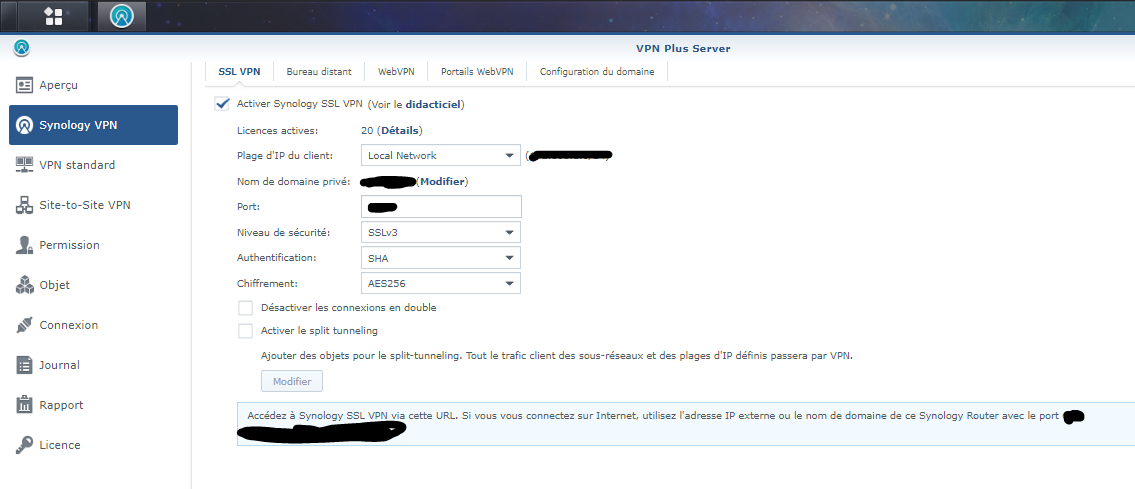

J'ai mis en place le VPN de synology, il est très bien, tu as même l'application VPN Plus sur mobile ! Il faut activer toutes les Licenses (en bas à gauche de la photo) c'est gratuit jusqu'en septembre ! profite PS : Si le split tunneling n'est pas activé, le client VPN va prendre l'adresse IP publique de ta box et va avoir accès à toute ton architecture réseau (vraiment comme si tu été branché au cul de ton routeur) Si le split tunneling est activé tu va avoir l'IP Publique de l'endroit où tu te trouve physiquement et tu va seulement avoir accès aux plages d'ip que tu aura enregistrée. De ce fait: Sans split tunneling, TOUT passe par ton VPN. Même quand tu navigues sur internet Avec split tunneling, SEULEMENT les plages d'ip enregistrée au préalable passeront par ton VPN. C'est une façon de cloisonner un peu en quelque sorte.
