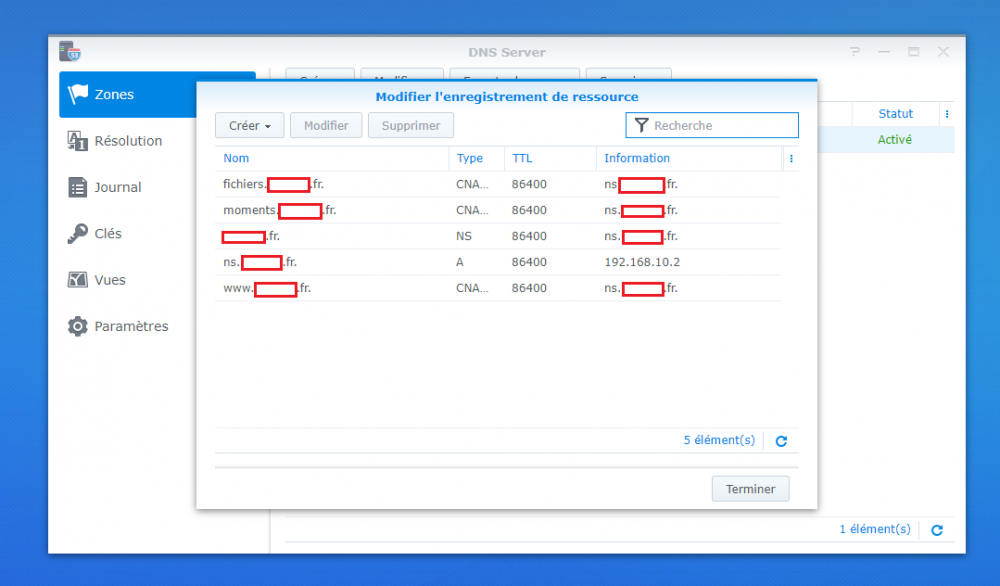

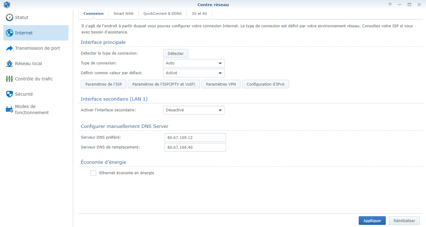

Oui dans le routeur j'ai indiqué les adresses que tu m'a donnés et dans le NAS c'est bien celles-ci que j'avais inscrite. Dans le routeur : Pour info mon NAS à l'adresse IP 192.168.10.30, je l'ai sorti de la plage d'adresse automatique. Dans le NAS : -

@.Shad. Ok ça c'est bon mais toujours impossible d'y accéder en local, la seule chose qui fonctionne c'est l'adresse IP du NAS. @oracle7 Ok j'ai rétabli les ports d'origine, cela ne change rien. Non le port 6690 n'est pas ouvert mais pour le moment c'est vrai que je fais des tests seulement sur filestation et moments. Je récapitule une chose qui c'est passé. Quand @oracle7 m'a demandé de changer l'adresse du DNS serveur de mon RT en mettant l'adresse IP de ma box, ma connexion internet à planté, je n'avais plus accès à l'interface de gestion de ma box. J'ai donc fait un RESET sur ma box. Internet est revenu, je pouvais accédé en local (plus de problème de loopback en faite) mais plus depuis l'extérieur. J'ouvre à nouveau les ports 80/443 sur ma box internet et la accès extérieur OK mais plus d'accès en local ... -

@oracle7 Effectivement j'avais renseigné celle du NAS. Donc j'ai changé et remis celle de la box, 192.168.1.1 et maintenant je peux accéder depuis mon réseau local avec un navigateur WEB à mon adresse moments.ndd.fr, par contre toujours pas avec les applications. Par contre je n'ai plus d'accès depuis l'extérieur maintenant ... Quand ça veut pas ça veut pas. @.Shad. Oui la case est bien décochée. -

Ok j'ai bien compris la. Donc j'ai paramétré de cette façon dans le RT. En sachant que 192.168.10.1 est l'IP local du RT, celle du NAS ou le serveur DNS est installé est 192.168.10.2. Je n'ai pas encore installé le serveur DNS sur le routeur pour avoir un serveur principal et un serveur secondaire, mais logiquement je n'ai pas besoins de cette installation pour que cela fonctionne dans un premier temps je pense ... Du coup même comme cela je passe toujours par l'extérieur. -

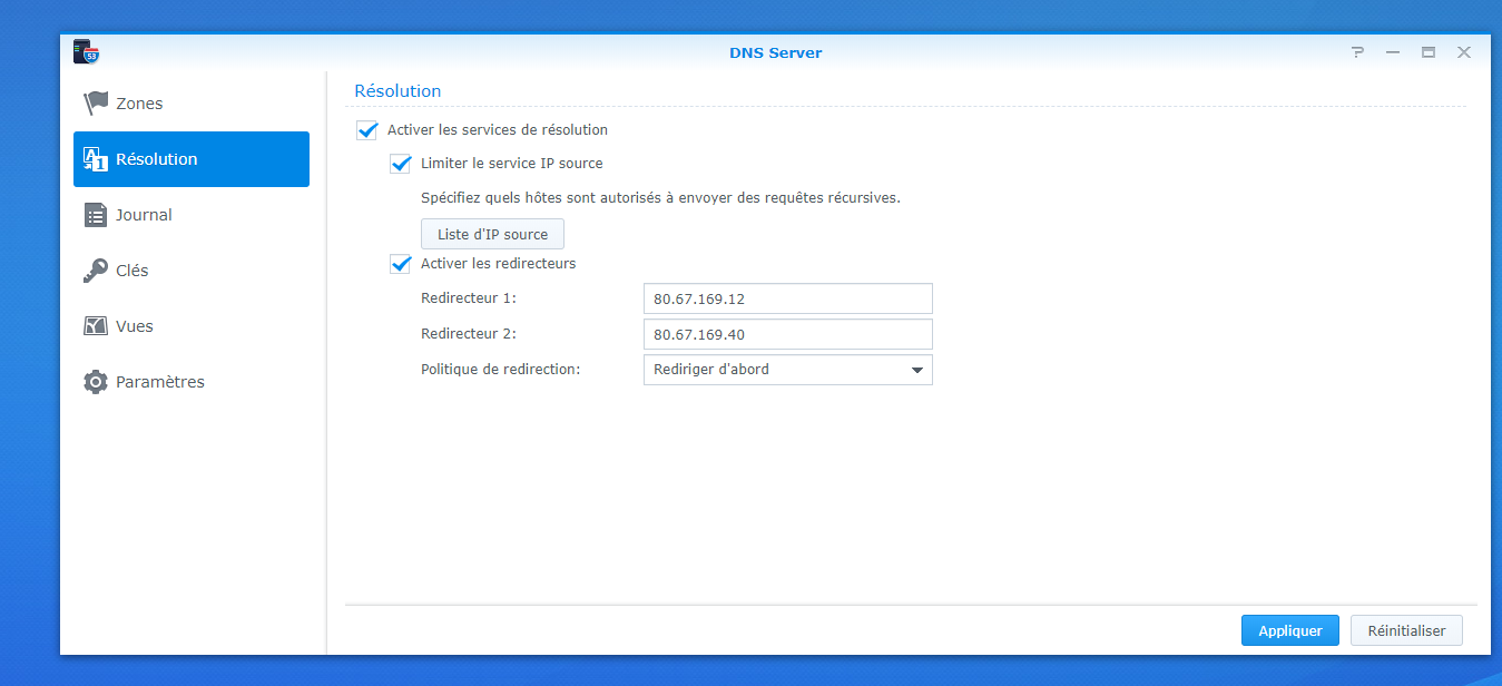

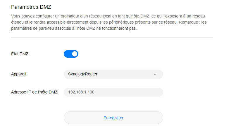

Merci pour vos retour. @.Shad. Exact j'utilise le proxy inversé, et depuis l’extérieur tous fonctionne correctement j'arrive à accéder à moments et filestation en tapant https://moments.ndd.fr Quand tu dit que le RT pousse bien en DNS primaire l'IP de mon NAS, je ne comprend pas trop la, en gros actuellement la config c'est la BOX en 192.168.1.1 -> le RT en 192.168.10.1 -> le NAS en 192.168.10.2 avec l'adresse IP du NAS en réservation dans mon routeur. Cela me permet d'avoir un réseau local séparé de celui de la box, un peu comme à dit plus haut @oracle7 La commande nslookup je la fais depuis le NAS. Par contre oui c'est comme si je passais par l’extérieur car j'arrive sur la page de configuration de la box mais avec son adresse IP Public et non son adresse privée (192.168.1.1). @oracle7 C'est clair oui, et c'est déjà paramétrer de cette manière, juste le DMZ n'est pas activé. C'est fait également tuto suivi à la lettre. Ok merci c'était la prochaine étape, je prends note de l'info. -

@oracle7 Merci pour ton retour. Oui c'est exactement ça. Oui mon DNS SERVER est installé sur le NAS, je me suis posé la question de le mettre sur le routeur ou non ... Du coup je vais le désinstaller du NAS et l'installer sur le RT. Ok je vais faire le test. J'ai une box 4G de chez bouygues et apparemment je peux activer le DMZ, tu me conseil de le faire ? Merci pour ton retour, je reviens sur le forum une fois que j'ai paramétré tous ça. -
Bonjour à tous, Voila pour éviter de faire du loopback et donc pouvoir utiliser les mêmes adresses quand je me connecte aux applications de mon NAS, que ce soit chez moi en local ou bien à l'exterieur, j'ai suivi les deux premières partie du tuto DNS Server : Par contre, quand je suis en local, cela me redirige automatiquement vers l'interface de gestion de ma BOX. Mais quand je fais une commande nslookup cela à l'air de fonctionner, j'ai bien un retour sur l'adresse IP de mon nas et non celle de la box. J'ai aussi un routeur RT2600AC, je dois paramétrer quelque chose aussi dans ce dernier ?
