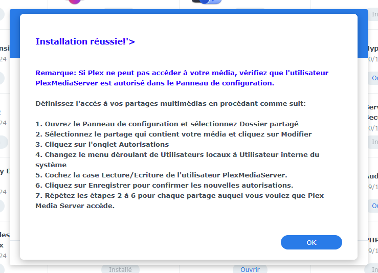

Bonjour, Pour ma part je suis passé de DSM 6.2.xx à DSM 7.1.xx et là mon NAS est tombé en panne (bug du DS1515) je viens de le réparer, et essayer d'accéder a Plex et là plus rien ! J'ai ré installer la nouvelle version pour DS1515+ (version intel 64Bits) et j'ai fait comme indiquer dans le message ci dessous ensuite , j'ai tester en local http://IP du Nas:32400/web et j'ai pu déclarer mes bibliothèques de films Sur mon smartphone installé la dernière version de plex et cela fonctionne sur ma TV j'ai désinstallé la version et ré installé la nouvelle en fait le compte Plex a changé il devient "PlexMediaServer"

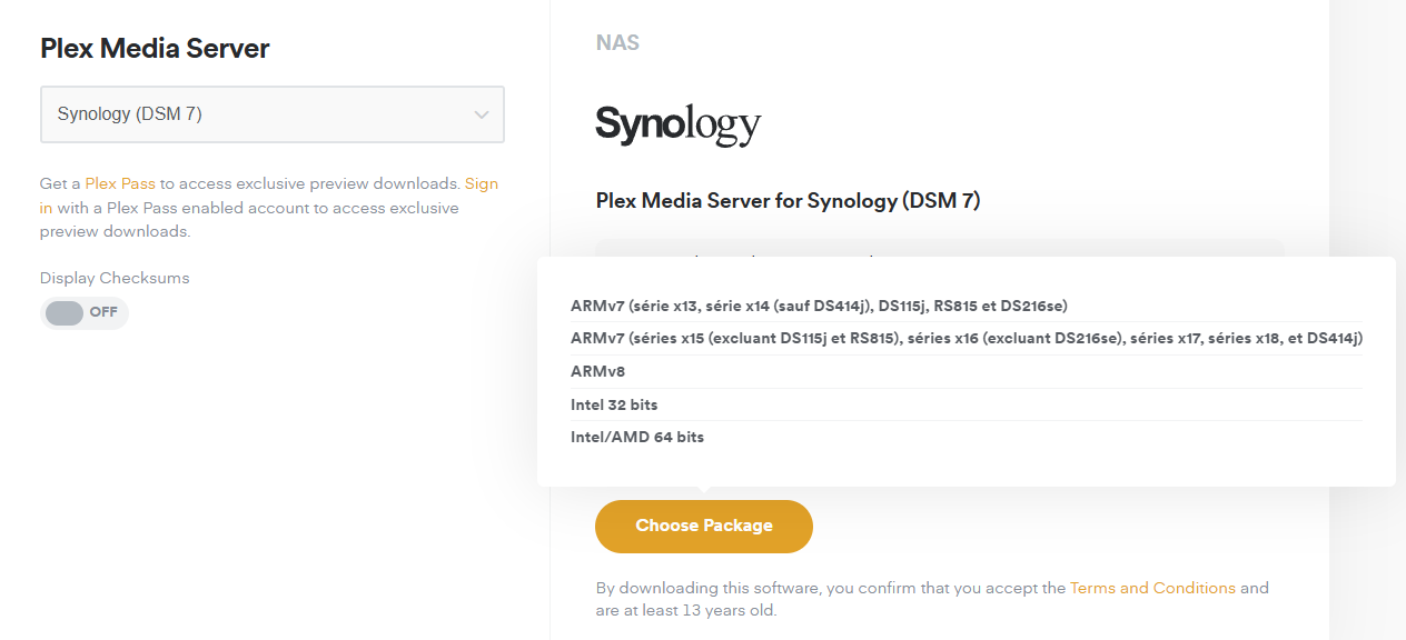

Bonjour Quel version choisir pour ré installer Plex avec mon DS1515+ Processeur Intel Atom® C2538 32 b ou 64 bits je pencherai sur la 64 c'est bien cela ?
