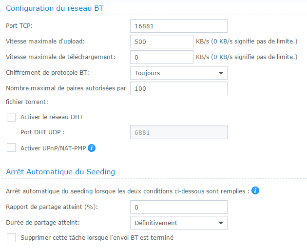

Configuration DownloadStation :
--- BT Network Setting ---
TCP Port :                      12344
Max upload rate :               500
Max download rate :             0
BT protocol encryption :        Always
Max Peers allowed per torrent : 100
Enable DHT Network :            False
--- Auto Stop Task ---
Share ratio reaches (%) :  0
Seeding time reeches :     Forever
Ports TCP et UDP 12344 ouverts sur la Box

les seuls paramètres qui sont différents chez moi:
- le port
- la vitesse max de DL
Je vais tester en changeant de port et en le ramenant plus bas comme toi...
A+
J'ai donc changé de port et l'upload est reparti. reste à voir si il sera bien pris en compte...

L'upload non pris en compte est generalement du a l'utilisation d'un port TCP trop eleve.
Le plugin .dlm ne sert qu'a faire des recherches sur t411 (et telecharger le .torrent correspondant), donc ca n'a rien a voir avec ton souci.

Je déterre ce sujet. Je viens d'installer un Synology DS216play, DSM version  DSM 6.0.1-7393 Update 1.
J'ai paramétré Download Station comme dans le fichier attaché, c'est-à-dire une configuration identique à Fravadona, au numéro de port près (port ouvert sur ma Bbox 3 (Proximus, Belgique)).
Le download fonctionne sans problème, l'upload fonctionne avec un tracker T411, même si pas très rapide, mais le ratio de mon compte sur le site ne bouge pas du tout et j'ai beau chercher sur le net, je ne trouve pas de solution.
Est-ce que l'un de vous peut m'aider?
Merci d'avance,
Elorian.
