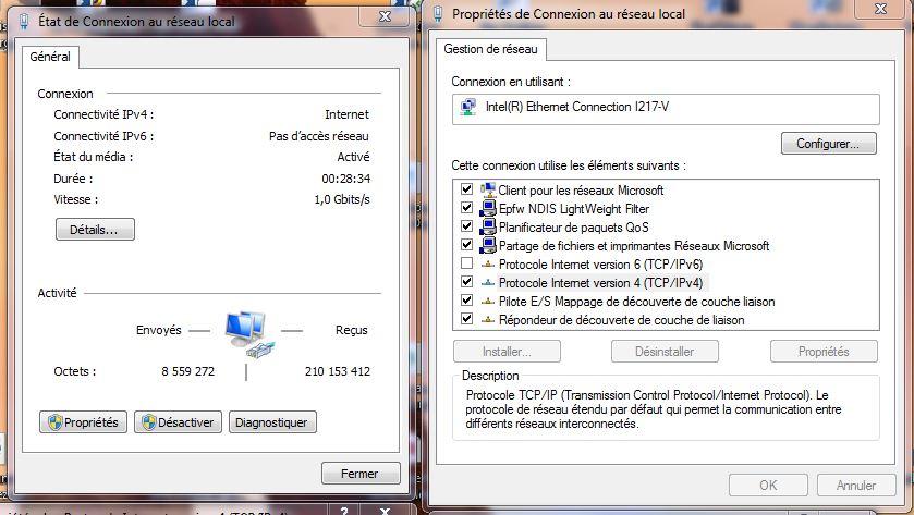

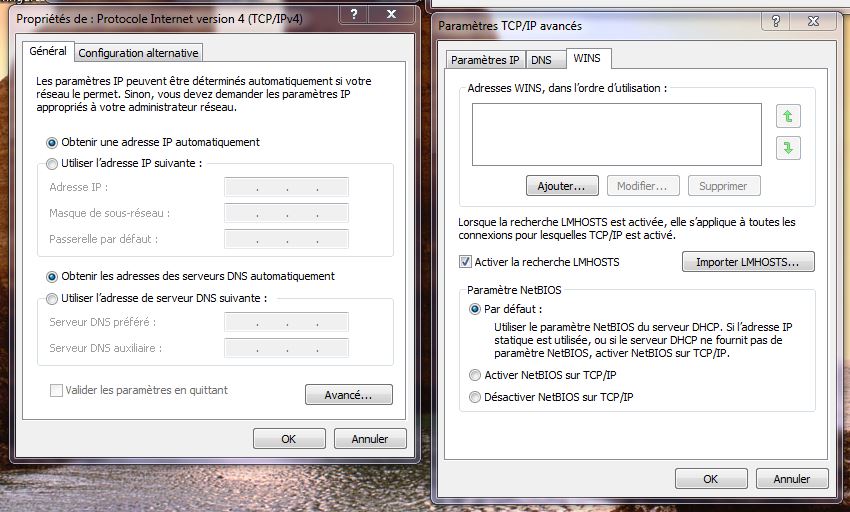

Ci-joint des capture d’écran de ma carte réseau sous W7 pour t'aider

Dans mes paramêtres, dans la fenêtre "gestion de réseau", je n'ai pas la première ligne "client pour réseau microsoft"
Clique sur Installer et ajoute ce composant, c'est ce qui permet à un poste windows d'accéder à un partage réseau
​c'est ce que je viens de faire mais j'ai toujours pas de partage de réseau (même après redémarrage du PC)
refais les différentes manip qu'on a indiqué
essaye aussi de partager un dossier sur le pc (c'est juste pour forcer le démarrage de certains services)
Je savais bien que j'avais oublié un truc....
Maintenant en mappant par l'assistant ça fonctionne !!!!!
