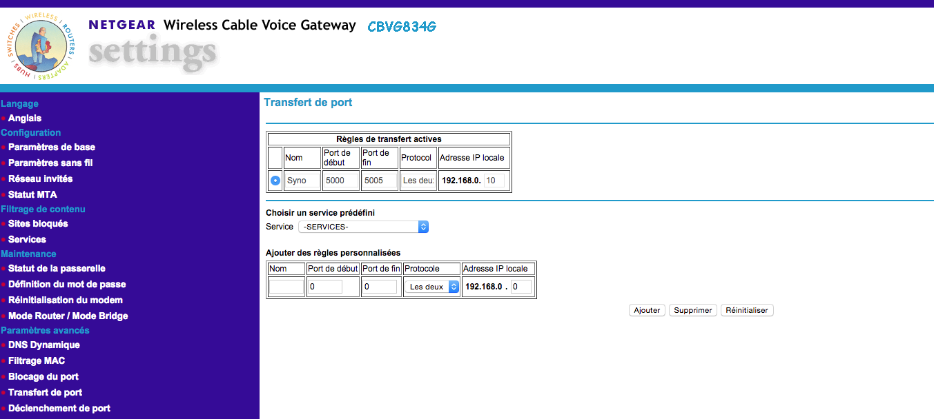

Pour le premier j'ai fait ceci :
Transfert de port : Port de début : 5000 / Port de fin : 5005 / Protocoles : Les deux / Adresse IP Locale : 192.168.0.10 (adresse locale du 2ème Routeur performant).

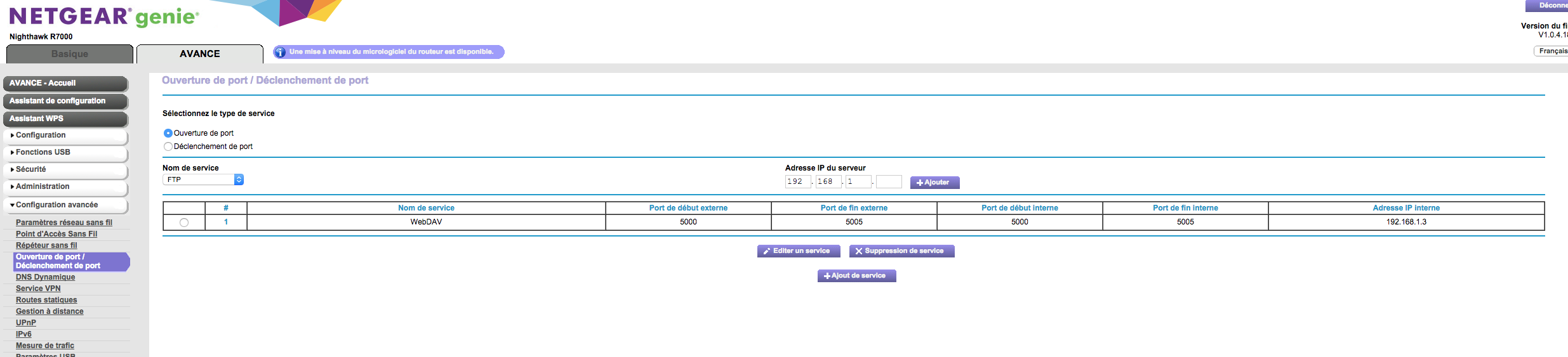

Pour le routeur R7000 "performant" :
Dans "Ouverture de port / Déclenchement de port (interface différente)" :
Port de début externe : 5000 / Port fin externe : 5005 / Port de début interne : 5000 / Port de fin interne : 5005 / Adresse IP interne : 192.168.1.3 (Adresse du Syno branché à ce routeur).
Quelque chose vous parait louche ? Voici les screenshots correspondants. Merci pour votre aide

Le port début et fin sont identiques
port début : 5000 et port fin 5000 et ip local du serveur 100.100.0.0
webdav
port début : 5005 et port fin 5005 et ip local du serveur 100.100.0.0
etc...

  1. configure un forward sur le port 5000 (rien que lui) sur les 2 routeurs
  2. branche ton pc entre les 2 routeurs (sur une interface du 1er routeur)
  3. test l'accès au nas : http://192.168.0.10:5000
  • =>Si ça ne marche pas, le second routeur est probablement mal configuré
  • =>Si ça marche, test depuis Internet
    • =>Si ça ne marche pas, c'est le premier routeur qui est mal configuré
    • =>Si ça marche, tu peux ajouter une nouvelle règle avec le port du webdav et refaire les tests
