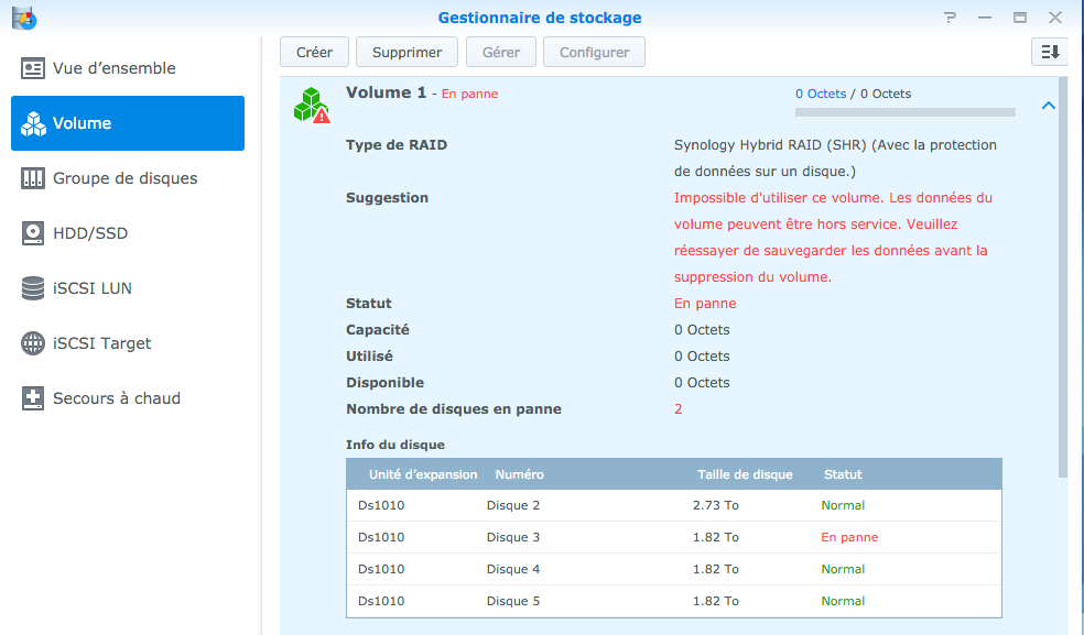

hier soir apres deux heure trente de moulinette operation echoué.
j'ai exclu un nouvelle inode qui pose pb, relancé le tout se matin idem, je relance en mode manuel/auto-trobonne ;)
bon, si le mode trombonne fonctionne, on va pas se casser la tete :p
après tout, pourquoi pas
Je suis toujours en vie  yyyyyyyyyyyyyyyy:biggrin:
Bon  le traitement n'est toujours pas fini je suis sur inode 372000 je sais pas combien il y en as mais bon, je continu.
cela plante de temps en temps je relance et replace le tronbonne
J'ai exclu inode 132152 et inode 197099 qui pose problème pour info.
il y en aurait :  243 597 312 inodes
ce qui pose un problème serieux : à cette vitesse, tu en as pour ... presque 2 ans :s
donc, sans etre pessimiste, si ca n'avance pas plus vite, je crois que çà sera mort

voila
Ds1010> yes | /usr/local/sbin/e2fsck /dev/vg1000/lv
e2fsck 1.42.13 (17-May-2015)
ext2fs_check_desc: Corrupt group descriptor: bad block for block bitmap
/usr/local/sbin/e2fsck: Group descriptors look bad... trying backup blocks...
1.42.6-5644 contains a file system with errors, check forced.
Resize inode not valid.  Recreate<y>? yes
Pass 1: Checking inodes, blocks, and sizes
Root inode is not a directory.  Clear<y>? yes
Inode 131732 is in extent format, but superblock is missing EXTENTS feature
Fix<y>? yes
Inode 132152 has an invalid extent node (blk 1318145, lblk 0)
Clear<y>? yes
Killed

je pense que je vais arrêté la car je suis a 5 inodes a exclure cela deviens compliqué.
dans tout les cas pour remonter le volume il faut passer par la et on est que au debut.
OK, on aura tenté, ;)
