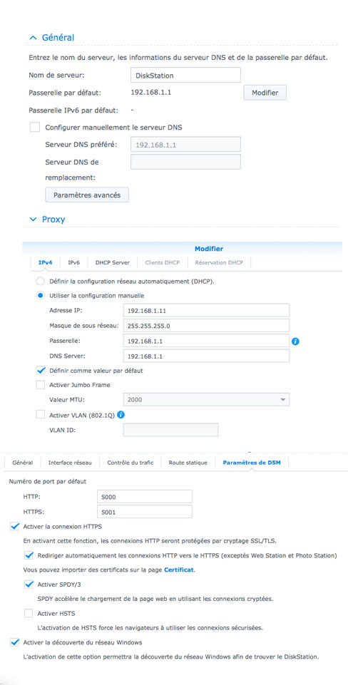

Salut Gaetan
la passerelle par défaut et le seveur dns c'est l'IP de la livebox
ou bien me trompe je ?

ci joint les différents paramètre

"coche la case configurer manuellement le serveur dns et applique  "
dans les parametres avancés
il demande de repondre a la demande arp .....
ou activer les passerelles multiples
c'est le 1er qui est coché
