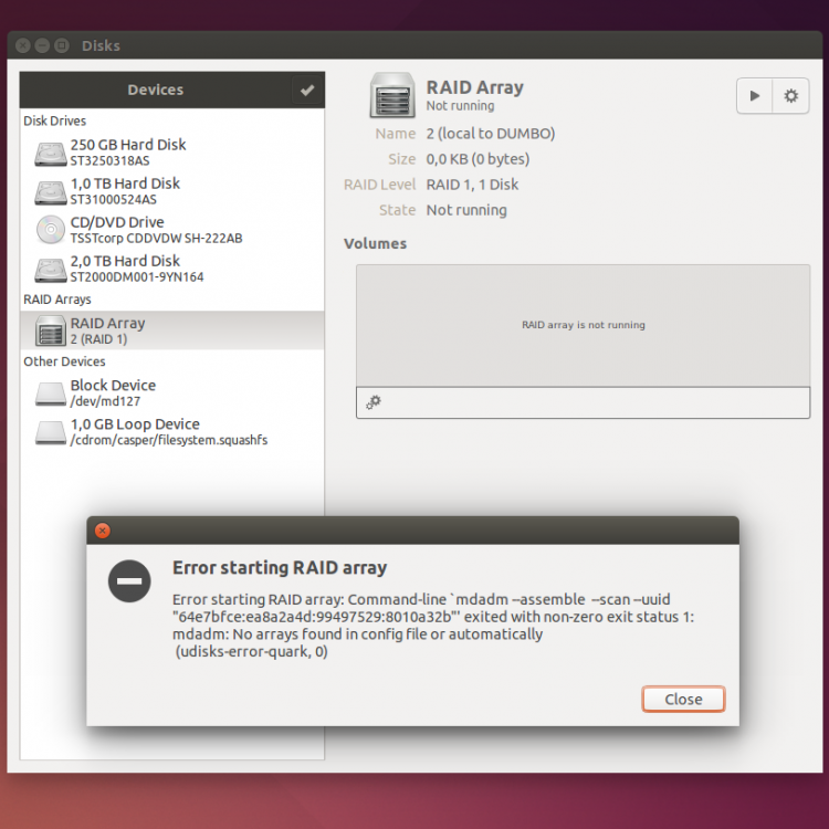

J'ai bien un volume RAID qui apparait, mais pas moyen de le lancer.
root@ubuntu:~# mdadm -Asf && vgchange -ay
mdadm: No arrays found in config file or automatically

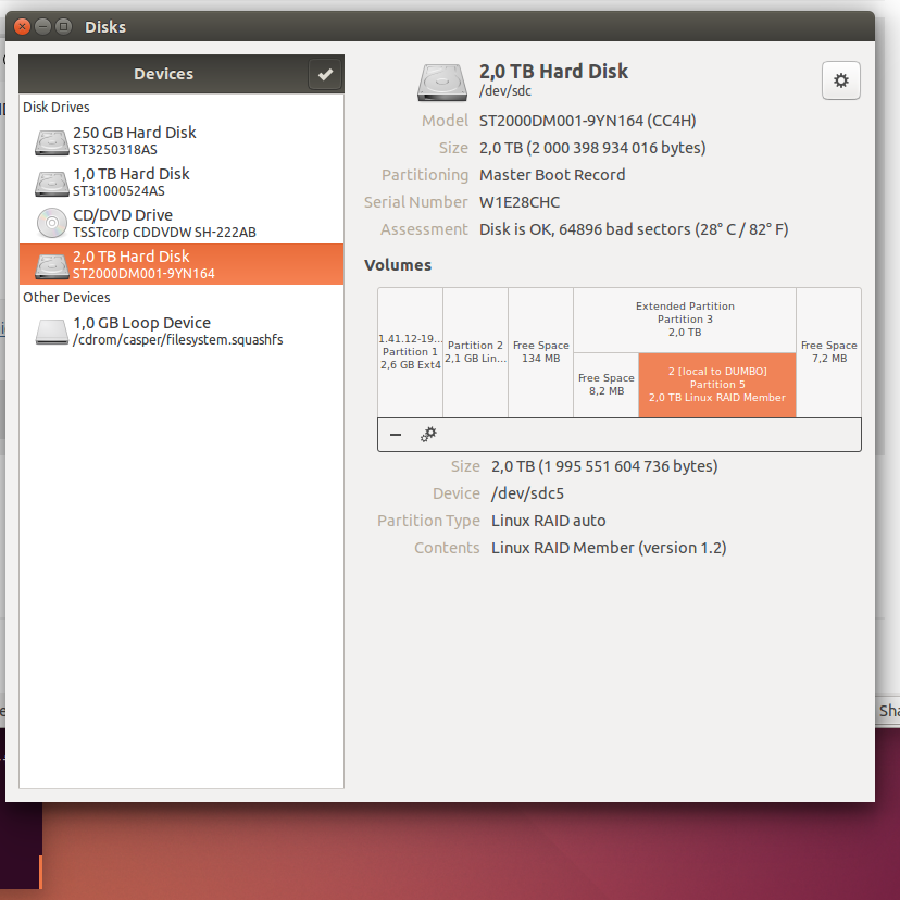

J'ai refait la même manip, je ne vois plus le volume RAID mais seulement mon disque 2To comme suit :
Screenshot from 2016-01-17 16:01:11.png

d'après la capture d'écran, ton disque est sdc hors il n'y a pas de sdc dans le fdisk
peux tu vérifier
fdisk -l
sfdisk -l
bon, la version graphique, c pas pour moi et en version texte, tu donne pas le contenu de sdc :s
donc tape la commande suivante :
fdisk -l /dev/sdc
sfdisk -l /dev/sdc
colle tout et on va voir ;)

Je viens de relancer le dd, le raid est de nouveau affiché, mais impossible de le lancer :
Screenshot from 2016-01-17 17:20:21.png
