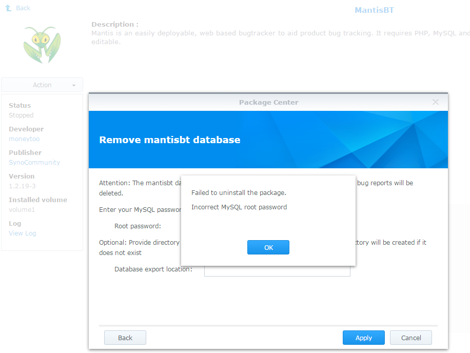

La paquet ne veut pas se supprimer car il existe une dépendance à MantisBT (que j'aimerais aussi supprimer). Quand je veux supprimer MantisBT, j'ai une fenêtre me demandant un mot de passe pour la base de données, mais systématiqument j'ai une erreur:  Incorrect MySql Root password

J'ai reseter le mot de passe avec MariaDB, et j'ai toujours la même erreur si j'utilise ce mot de passe dans la désinstallation de MantisBT: Incorrect MySql Root password.
Reinstalle phpmyadmin, logue toi  et supprime ta base Mantis  :). Tu profiteras du même coup pour regarder si tu arrives à te loguer avec ton mot de passe SQL (sinon c'est que le reset que tu as fait n'a pas fonctionné)
