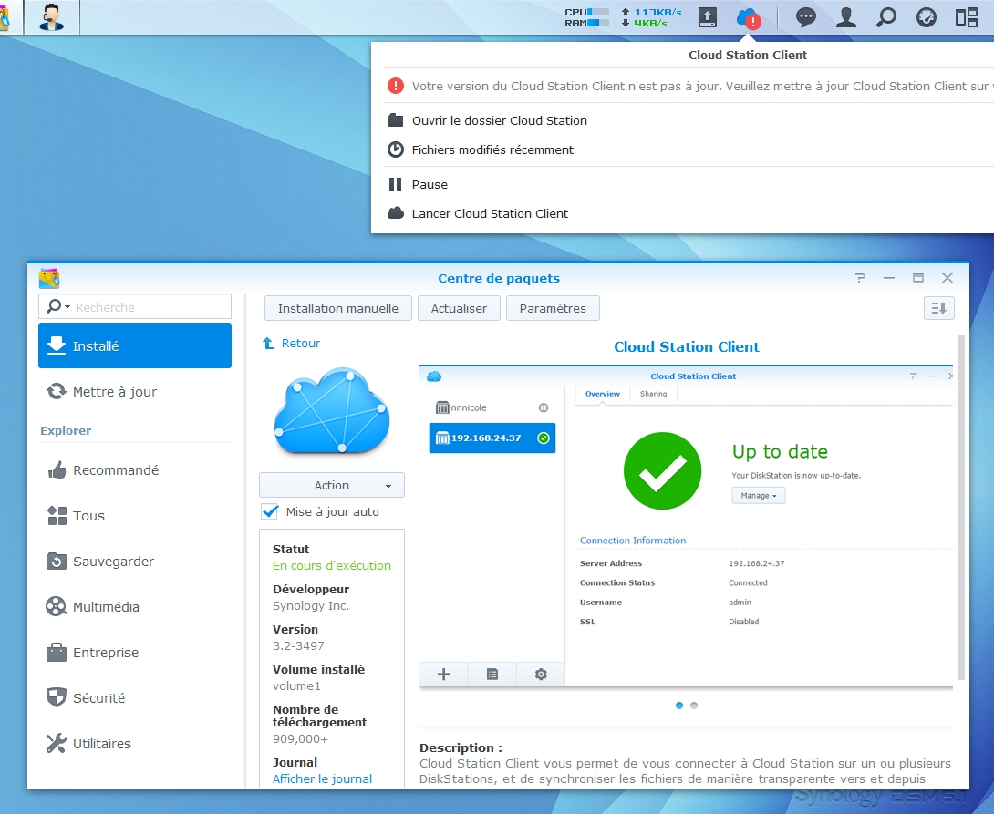

je recherche une mise à jour pour le CloudStationClient 3.2-3497 de mon DS410J
depuis le passage de son grand frere sou DSM6 et la mis à jour de CloudStationServeur 4.0-4203
le client n'est plus compatible
Merci de votre aide ...

suite à mes récent problèmes d'incompatibilité entre CloudStationServer4.0-4203 (DSM6) et CloudStationClient3.2-3501 (DSM5) j'ai cherché un palliatif à défaut de correctif.
J'ai donc du me résoudre à installer CloudStation3.2-3501 sur ma machine distante (DSM5),
un DS410J que je trouve déjà bien trop chargé tant du point de vue Processeur/Ram que de celui de ces disques dur.
Inconvénients :
Le logiciel surcharge un peut plus le system, et le versioning (même réglé à 1)
alourdi inutilement le disque dur (ne serait-ce qu'en conservant les fichiers supprimés).
En revanche, mon palliatif semble fonctionné puisque les modifications se reportent bien dans les deux sens. (Échanges de fichiers depuis deux sites distants avec possibilité de créé, modifier et supprimé depuis chacun des sites par plusieurs utilisateurs).
