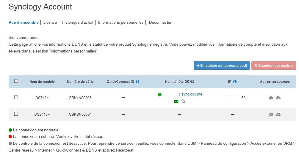

Après un double reset je ne retrouve plus mon compte créé dans synology
Si quelqu'un a une idée pour me régler ce pb suis preneur

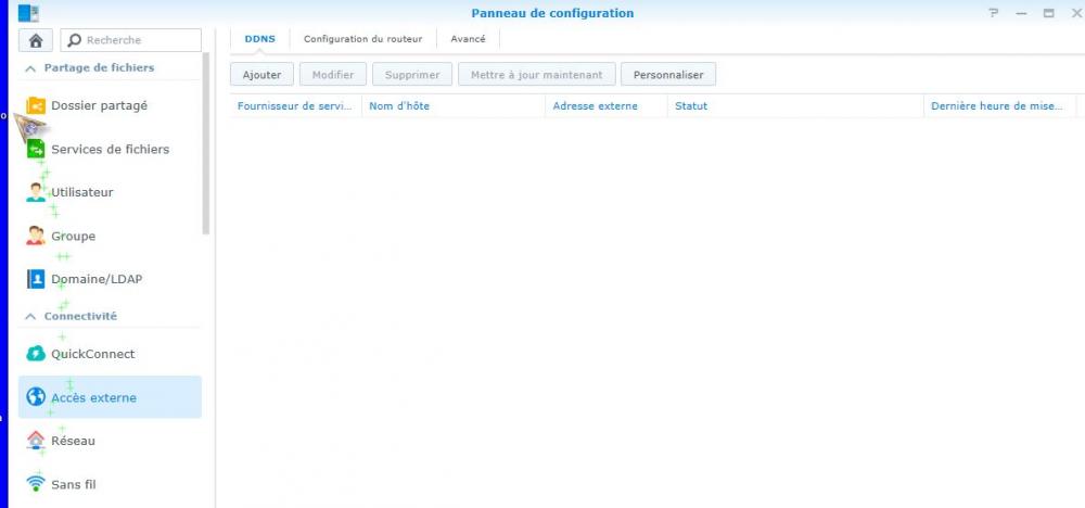

C'est justement le principe du double reset, tout est effacé sur le NAS qui est réinitialisé (au niveau du paramétrage). Les documents sont conservés.
Il doit te suffire de le rajouter à nouveau dans l'interface SDM non ?

Oui certes ,pas trop logique que DDNS soit plus actif par contre si je veux le remettre me dit >> en  utilisation >> et pas visible sur synology account ,  par contre mes notes envolées  :(
C'est parce qu'il est encore "lié". Il faut que tu cliques sur l'icône à côté de l'enveloppe (genre de maillon de chaînes) sur ton compte syno pour le rendre disponible

il y a 1 minute, Vinky a dit :
Non impossible pas accès sur le 2413
Tu as fait la capture de ce dont je te parle. Tu y as donc accès. (Et ce n'est pas sur le NAS mais le site de syno)
Edit : je viens de voir que tu avais 2 NAS. Du quel parles-tu ? Le 2413 ? Si oui, tu veux utiliser le même nom que sur l'autre ?
Modifié par Vinky
il y a 36 minutes, Vinky a dit :
J'avais un nom pour le 2413 et un autre pour le 712
