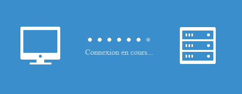

J'ai aussi un problème avec les liens partagés, depuis le passage en DSM 6.0.
Je n'ai pas de pages m'indiquant un soucis, j'ai une page avec une icone d'un écran PC à gauche, et une icone de serveur à droite. entre les 2 il est ecrit "connexion en cours". Mais rien ne se passes :cry:. et je ne vois aucune connexion ou débit sur mon NAS.Capture.PNG
Pourtant toutes les règles de redirections sont toujours présentes et actives sur mon routeur.
Du coup je cherche encore pourquoi.
si vous avez des pistes, je suis preneur.
