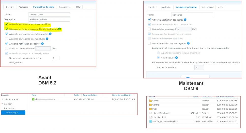

En mode type rsync entre 2 NAS distants (pas sur le même LAN) et pas en mode "natif" Synology
On pouvait choisir avant le DSM 6, de conserver les fichier sur le distant en cas de suppression sur la source, et de plus ces fichiers étaient lisible côté destination. Concrètement il était possible de les récupérer par copier coller.
Depuis DSM 6, qu'on choisisse Synology NAS distant ou rsync distant, du versionning est proposé, ce qui est bien, mais il est impossible côté destination de récupérer les fichiers simplement.
Comment faire pour pouvoir disposer d'une arborescence dans le second cas, quel paramétrage ?

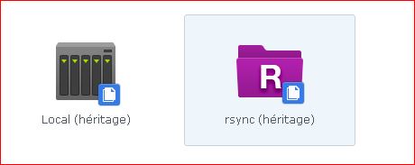

Dans le cas présent, tu as la possibilité d'utiliser le mode "legacy", mets à jour le paquet HyperBackup et regarde tout en bas de la liste.

Pour revenir au paquet, effectivement mise à jour OK, et je vois ces 2 nouvelles options (cf image). Je vais tester
Merci !
Il y a 2 heures, acuponctus a dit :
Pour info ca marche exactement comme avant, Merci !

Pour un syno c'est rsync heritage.. c'est le plus simple et les données sont lisibles hérité de la version 5....
