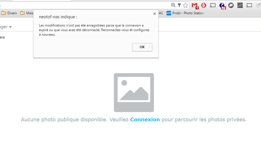

Je viens d’acquérir mon 1er NAS un DS116 sorti récemment.
Je rencontre des problèmes lorsque que je lance depuis l'interface web en local de mon nas, j'arrive bien sur http://neotof-nas/photo/#!Albums mais je ne suis automatiquement authentifier.
J'essaie donc de me connecter et je rencontre un message d'erreur: Les modifications n'ont pas été enregistrées parce que la connexion a expiré ou que vous avez déconnecté.
Je ne comprends pas où est le problème, pour rappel je suis à l'intérieur de mon réseau.
Au cas ou je suis en mode bridge
Bàv
Modifié par neotof
Déjà testé et j'ai le même problème.
J'espère avoir des réponses plus constructives par la suite, merci
Modifié par neotof

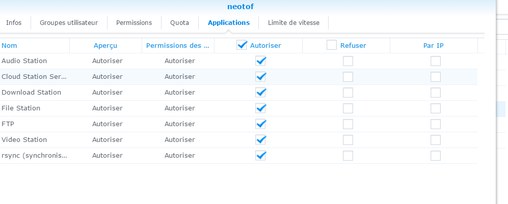

C'est normal que je ne vois pas apparaître photo station dans la fenêtre utilisateurs ==> applications (voir print screen)
Je fais quoi mnt ? Je le vends et j’achète un qnap ? c'est pour rire hein
Modifié par neotof
il y a une heure, neotof a dit :
Oui, photostation est une application à part, avec sa propre gestion de droits.
