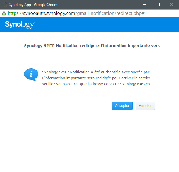

Je possède une DS416j et depuis 2 semaines je crois je n'ai plus de notification mail. Je suis allé voir dans le panneau de configuration et je n'étais plus connecter. Quand je clique sur connexion à Gmail je peux l'autorisé mais après Je tombe sur cette page et je ne peux cliquer que sur annuler... Une solution ?
Merci d'avance :biggrin:
Edit: Je n'ai pas modifier la capture, la photo est tel quelle.
Modifié par G-Dracrys

bonjour, je n'arrive pas à connecter mon compte Gmail à mon Syno DS718+ (pour les notifications)
Je suis sous chrome, mon compte google bien connecté.
Le DSM me propose bien le choix du compte Gmail actif, je valide puis une fenêtre blanche s'ouvre avec un "connecting" sans fin...
Aucun message d'erreur...
Je précise que ce compte gmail dépend d'une offre pro "G suite", il doit falloir sûrement activer un truc sur la page d'administration du compte G suite, mais je ne trouve pas où ? :sad:
Que puis je faire ?
Merci pour votre aide.
Modifié par ers31
