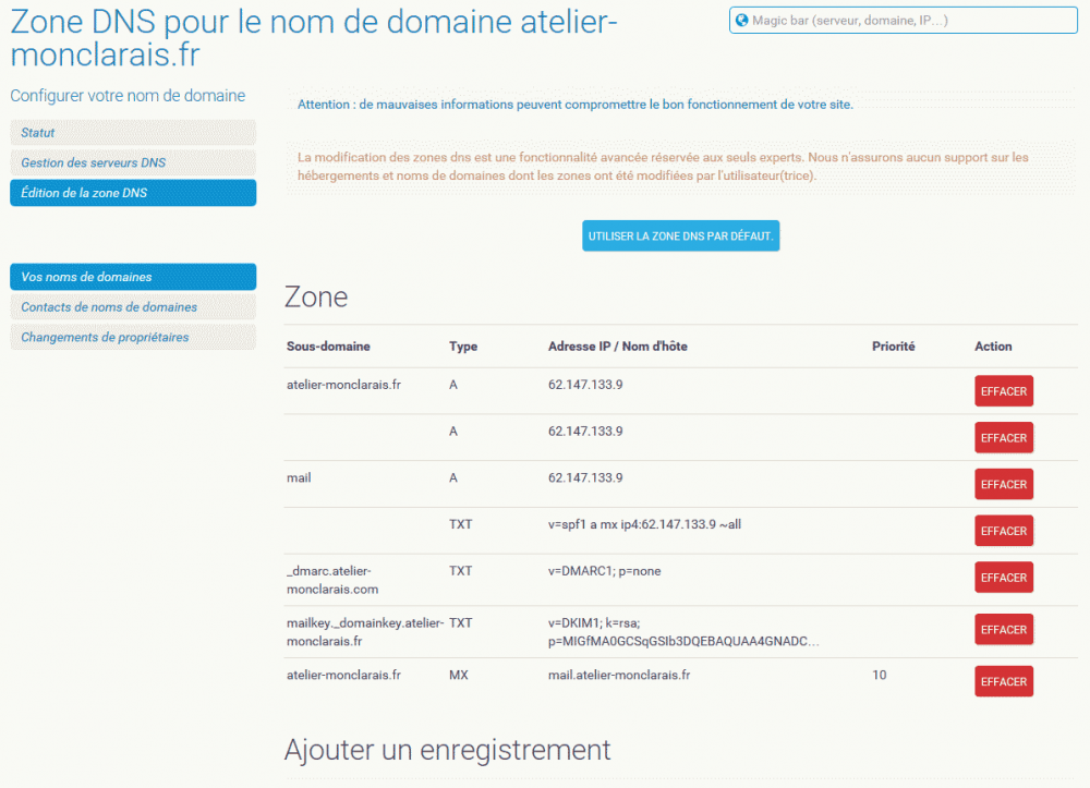

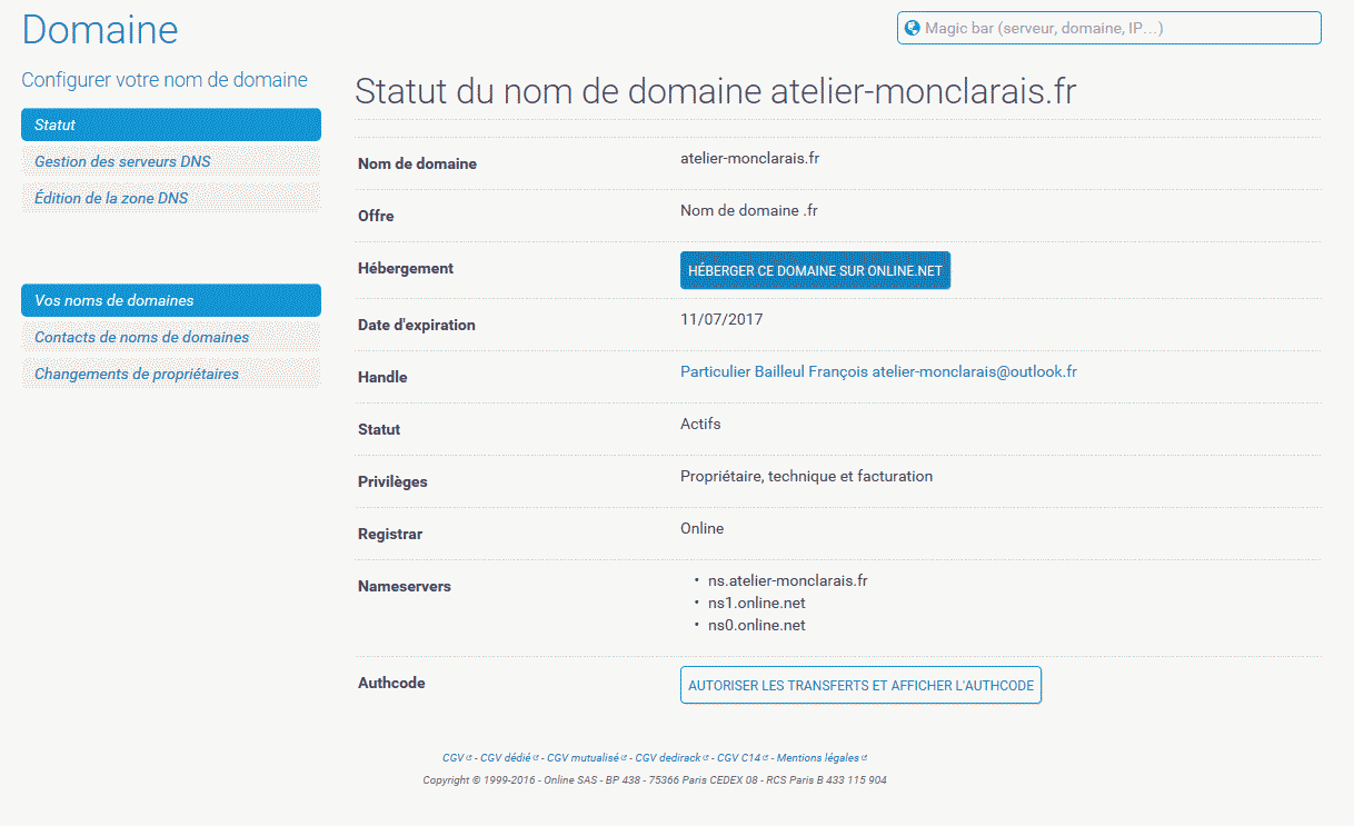

Les NS chez online
La zone des ressources chez le registrar

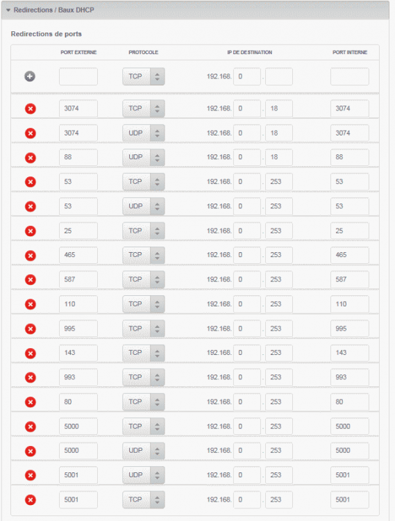

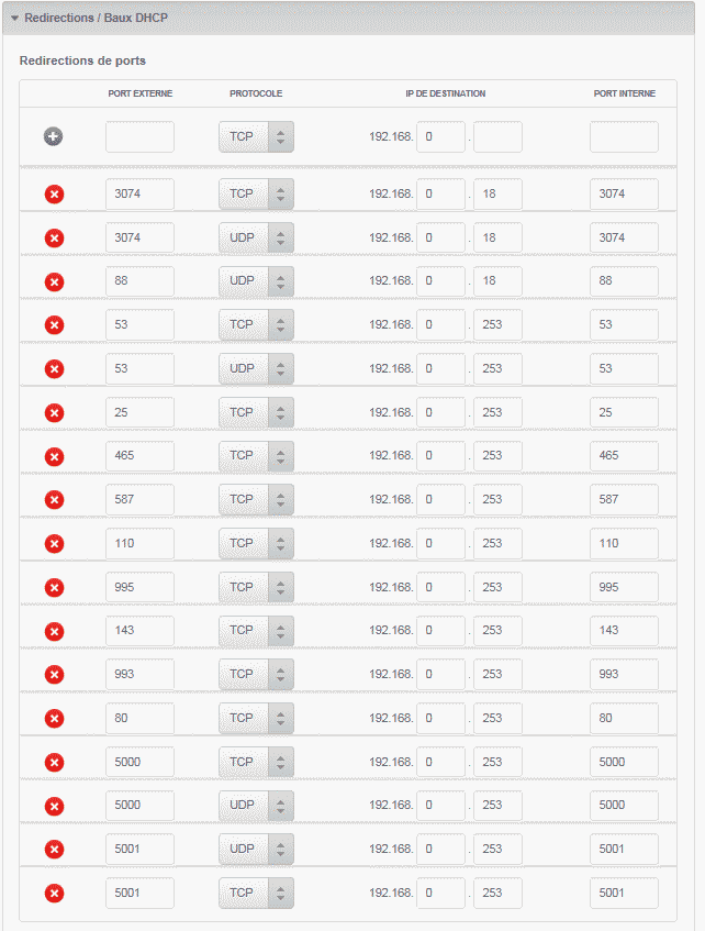

La configuration de la redirection des ports sur la Freebox

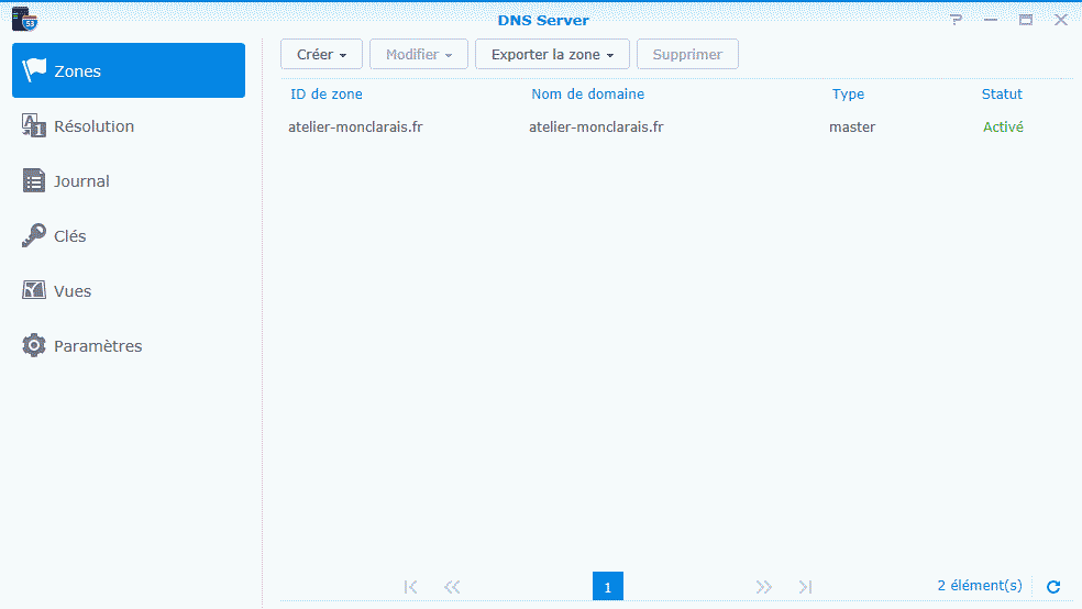

le serveur DNS

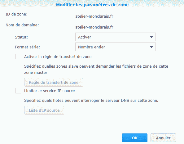

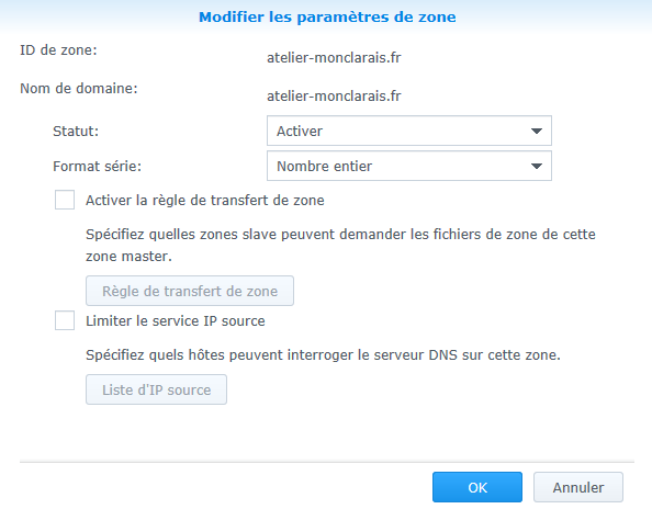

Les paramètres de zone

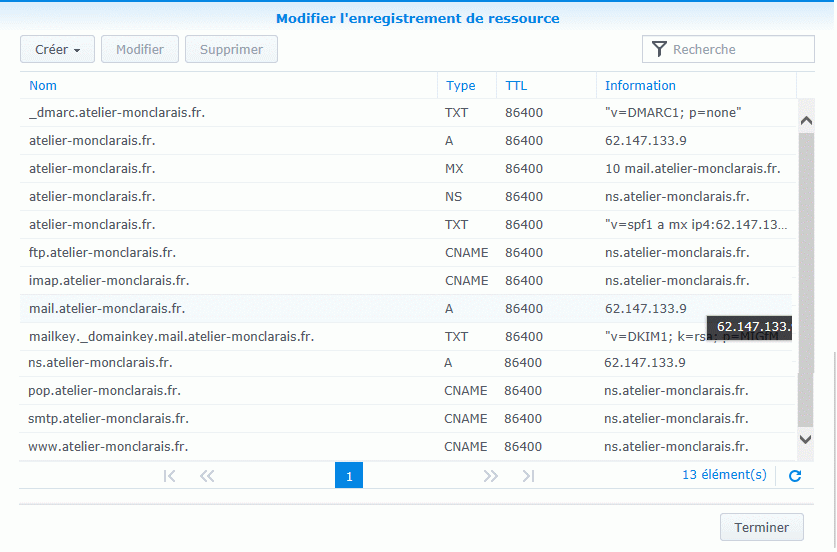

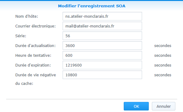

L'enregistrement SOA
Enfin, l'enregistrement des ressources

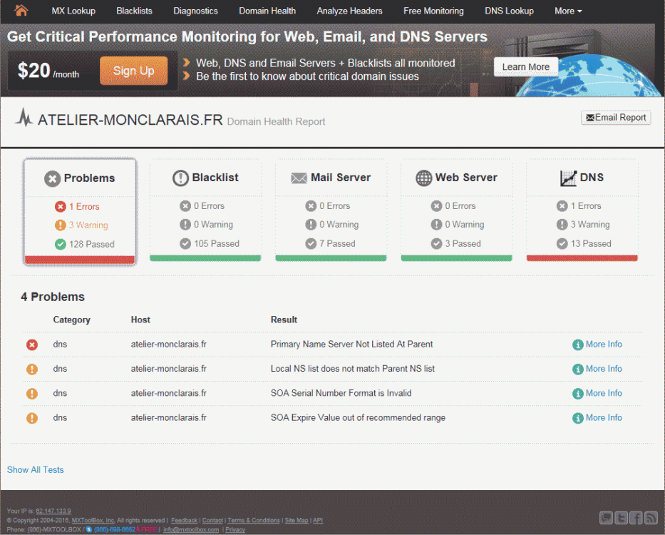

Après vérification avec mxtoolbox
Voila où s'arrête ma compétence, car pour moi tout est bon ... Et donc si je comprends bien l'erreur mon serveur ns.atelier-monclarais.fr n'est pas référencé dans le serveur ns de online.net ? Mais je suis pas certain que les autres avertissements ne cause pas l'erreur en elle même.
Une bonne âme charitable peut-elle m'expliquer pourquoi et comment s'il vous plait
DS416play atelier-monclarais.fr DNS modifier l'enregistrement de ressource.png

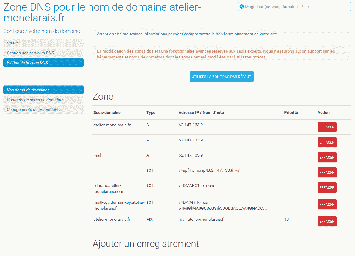

Héberger les NS d'une zone nécessite quelques connaissances que tu ne sembles pas avoir. Je te recommande d'utiliser le DNS de ton registrar.
Tu as indiqué que le serveur de nom de la zone atelier-montclarais.fr est ns.atelier-montclarais.fr, donc un client doit résoudre l'adresse IP de ns.atelier-montclarais.fr, pour ça il demande le NS de la zone parente atelier-montclarais.fr qui indique que son NS est ns.atelier-montclarais.fr  => on tourne en rond
De plus je ne vois rien qui autorise tes NS 2 et 3 à se mettre à jour depuis le SOA
Il y a surement d'autres soucis

Voici la config dns chez online.net car je me suis aperçu que je ne l'avais pas remise.

Bonjour Fenrir,
Je n'ai pas pu m'empêcher de consulter une doc sur les serveur DNS. Avec BIND sur une zone master pour permettre la réplication il suffit de faire allow-transfer { adresse ip de l'esclave; };
Mais avec le serveur DNS du NAS qu'elle est l'instruction ou case à cocher ? Serait-ce dans les paramètres de zone "Activer la règle du transfère de zone", si oui à quel endroit indique-t-on l'adresse du serveur esclave ? Par un simple enregistrement atelier-monclarais.fr NS ns0.online.net et ns0.online.net a 195.154.228.249, Le premier enregistrement indiquant le serveur esclave puisque la déclaration se trouve faite dans le serveur de nom de la zone en l'occurrence le SOA de la zone et que l'IP pointe hors de la zone et le second son IP ?

http://www.zytrax.com/books/dns/ch2/index.html#update
        notify yes;
        allow-transfer {
                x.x.x.x;
        also-notify {
                x.x.x.x;
il y a 58 minutes, Tilt78 a dit :
probablement
tu y as répondu
il y a 59 minutes, Tilt78 a dit :

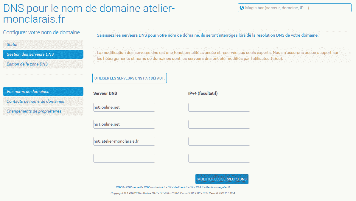

Il y a quoi dans ta console sous Gestion des serveurs DNS ?
Il y a 1 heure, Tilt78 a dit :

Il y a 2 heures, Fenrir a dit :
Mais je pense avoir compris mon erreur, j'essais de répliquer le SOA dans des NS qui ne m'appartiennent pas donc pas AXFR. Y a pas, il faudra que je mette en place un deuxième serveur sur une machine virtuelle avec DEBIAN et BIND que je mettrai en esclave. Comme ça pas de soucis pour la réplication tout est dans mes locaux.
Mais une chose que je ne connais pas du tout: puisque j'aurai les deux serveurs DNS ici dans mes locaux, donc derrière la même IP, comment cela se configure t-il chez mon registrar ? Car lorsqu'il arrive du net il verra la même IP de l'extérieur.
Alors pour faire "atelier-monclarais.fr NS ns0.atelier-monclarais.fr" et "atelier-monclarais.fr NS ns1.atelier-monclarais.fr", pour les GLUE je peux pour le premier "ns0.atelier-monclarais.fr A 62.147.133.9", mais pour le second "ns1.atelier-monclarais.fr A 62.147.133.9:101" avec un routage du port 101 en UDP et TCP vers la deuxième machine ?
Je viens d'essayer mais ce n'est pas accepté, dommage c'était simple. Comment faire pour le second serveur de nom ?

En ce qui concerne le DKIM et le DMARC, j'ai oublié la règle de base qui dit qu'à la fin il y a un ajout automatique de "atelier-monclarais.com" puisque je n'ai pas la possibilité de point final (OUPSSS).
Par contre pour le DKIM pourquoi tu m'as laissé dire que ça ne fonctionnait pas alors que si. Je m'en suis aperçu en mettant mailkey._domainkey.atelier-monclarais.com dans le champs nom de domaine du vérificateur.
Merci bien à toi pour tout ces renseignements.
Modifié par Tilt78
ce n'est ni possible, ni autorisé
1 serveur DNS = 1 IP publique
il est même recommandé que les différents serveurs DNS d'une zone soient dans différents AS
Non c'est pour eux et seulement pour eux,
pourtant je m'en sers de temps en temps comme NS secondaire pour mes domaines lors d'opérations de migration ...
ce n'est pas pour ça, tes dkim et dmark ne sont pas dans le même domaine que ton spf (ce qui est normal)
mailkey._domainkey.atelier-monclarais.com, _DMARC.atelier-monclarais.com et atelier-monclarais.com sont 3 domaines différents (ils peuvent avoir des ns différents), si tu veux les enregistrements TXT du dmark il faut demander les enregistrements TXT du domaine _DMARC.atelier-monclarais.com
C'est une erreur classique que de croire que tout ce qui se termine par la même chose fait partie du même domaine.
pour en revenir à ton soucis, si online.net ne te laisse pas créer un GLUE, tu n'as pas 36 solutions :
  • tu passes par un autre domaine pour résoudre tes ns de atelier-monclarais.com (c'est actuellement le cas, les ns de ton domaine sont nsX.online.net)
  • tu changes de registrar

Le ‎20‎/‎08‎/‎2016 at 00:20, Tilt78 a dit :
probablement
quelle est la procédure exacte avec le serveur DNS de DSM6 ?

Bonjour Fenrir,
Pour le reverse j'ai contacté FREE. Mais la hotline m' a renvoyé vers un obscur service qui s'occupe des problèmes d'email et de page web. Le seul moyen pour les contacter c'était par mail via un formulaire, cela fait une bonne journée et aucune réponse. C'est pas bon signe, mais bon il faut garder espoir ...
J'ai bossé la mise en place d'une architecture DNS. Mais il me reste pas mal de trucs pas si clair que ça. Surtout lorsqu'il y a une tierce partie. Dès que j'en aurai l'occasion je mettrai en place deux serveurs en local dans un premier temps puis je m'emploierai à trouver une solution pour une deuxième IP publique et y mettre un serveur esclave pour étudier cette partie là.
Enfin de nouveau je te remercie de toute l'aide et conseil que tu m'as apporté.
Une dernière question si tu maitrises le DKIM. L'enregistrement est bon et reconnu par le serveur DNS d'online.net. Mais lorsque je tente un mail test, j'ai comme réponse que ma clé est invalide.
J'ai donc vérifié ma clé publique auprès de http://dkimcore.org/c/keycheck . J'entre le selector ainsi que le domain name, puis je clique sur check, là la réponse est que la clé est fausse.
This is not a good DKIM key record. You should fix the errors shown in red.
A public-key (p=) is required
Version
v= DKIM1 k=rsa p=MIGfMA0GCSqGSIb3DQEBAQUAA4GNADCBiQKBgQDUwyhHzjK/7N9dQTPNPVDAhg6CEjARszS374UQpgiLXsChFA6beAVn+1PER8QmKv9z7cC8LFwVYw49IMg82yTyGoznpAsTgKZ6am2IFyAkG6jAYEjnhijkx2RXCN4I6ueaZZLGbUuBCg1ZKEZdKLu5hNF+536hIV//vx7VIO12RQIDAQAB
  • 'DKIM1 k=rsa p=MIGfMA0GCSqGSIb3DQEBAQUAA4GNADCBiQKBgQDUwyhHzjK/7N9dQTPNPVDAhg6CEjARszS374UQpgiLXsChFA6beAVn+1PER8QmKv9z7cC8LFwVYw49IMg82yTyGoznpAsTgKZ6am2IFyAkG6jAYEjnhijkx2RXCN4I6ueaZZLGbUuBCg1ZKEZdKLu5hNF+536hIV//vx7VIO12RQIDAQAB' is not a valid value for the v= field, it must be 'DKIM1'
Effectivement lorsque je vérifie le champs de la clé j'ai : v=DKIM1 k=rsa p=ma-cle. La clé est fausse puisqu'il manque les ; de séparation. Je les insère moi même et miracle la clé est bonne. La syntaxe exacte est :
mailkey._domainekey TXT v=DKIM1; k=rsa; p=ma-cle

Oui à priori cela fonctionne. Après recherche, il s'avère que les outils utilisés étaient en béta et donc potentiellement non fonctionnel ...
Par contre dur dur les premiers pas en linux/debian.
Enfin le message d'erreur "Primary Name Server Not Listed At Parent" veut dire simplement que le serveur de nom maitre de mon domaine "atelier-monclarais.fr" n'est pas répertorié dans le serveur DNS du Top Level Domain ".fr" et donc que mon sous-domaine n'est pas trouvable ...
Dans tout les cas, voici ce qui clos ce sujet. Je tiens de nouveau à te remercier Fenrir car non seulement tu m'as été d'une aide précieuse mais tu l'as été d'autant plus que tu as été le seul à répondre.
