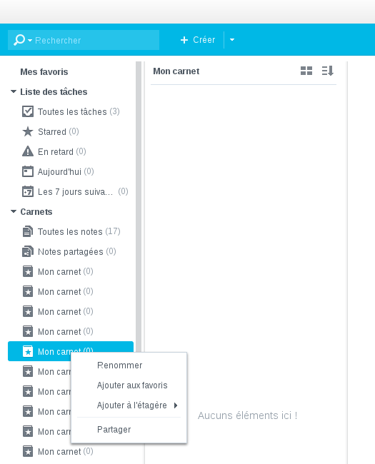

Dans Note Station, je ne parviens pas a supprimé les "Mon carnet", que j'ai créé par erreur.
J'ai suive la documentation, mais je ne vois pas le bouton supprimer après avoir cliquez droit sur le "Mon carnet"

Capture d'écran de 2016-10-22 11:28:28.png
L'étoile qu'on aperçoit sur l'icone de "mon carnet" indique qu'il s'agit du carnet par défaut, non effaçable. Faudrait commencer par en créer un autre, définir celui-ci par défaut comme cela:
Pour pouvoir alors effacer le premier.
Par contre, sa présence en multiples exemplaires me plonge dans une grande perplexité.  Je soupçonne une corruption de la base NoteStation, pas facile à réparer (et qui confirme mes inquiétudes que j'ai formulées dans cet autre post)
