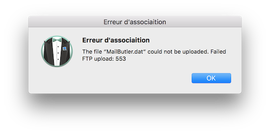

Je viens d'essayer (j'avais pas vu ta réponse) et j'obtient toujours la même erreur.Capture d’écran 2017-02-05 à 21.26.03.png
J'ai bien créé un user MailButler (mais pas de groupe par contre), ma box gère le loopback, et est accessible de l'extérieur sur le port 80.

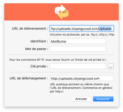

Edit: Ahhh Ok, en ajoutant le nom du dossier ça fonctionne. Tu l'avais écrit pourtant. ;)
J'ai changé le protocole par le SFTP et ça fonctionne aussi.
Merci. ;)
