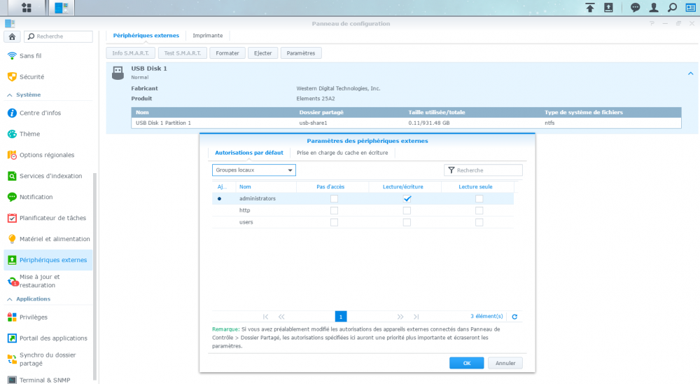

J'aimerais apporter une sécurité supplémentaire en réalisant via Rsync (activé sur DS415play, ma destination de sauvegarde) un backup (version unique) vers un disque externe branché en USB sur le DS415play (format de fichier NTFS et reconnu pas DSM).
Pour ce faire, j'ai donc activé le service Rsync pour le serveur DS415play, je me suis assuré des privilèges administrateurs pour le dossier partagé (usbshare1 ► usb-share1 ).
J'ai fait l'essai avec une clé USB 16G0 usb3.0 (format FAT) branchée derrière le DS415play et pas de problème pour la création de la tâche RSync.
Je bloque ici:
Je ne parviens pas à créer cette même tâche avec un disque externe WD (récemment acheté) - réf. / modèle = WDBUZG0010BBK-EESN Disque Dur Externe 1000 Go USB 3.0 (format NTFS).

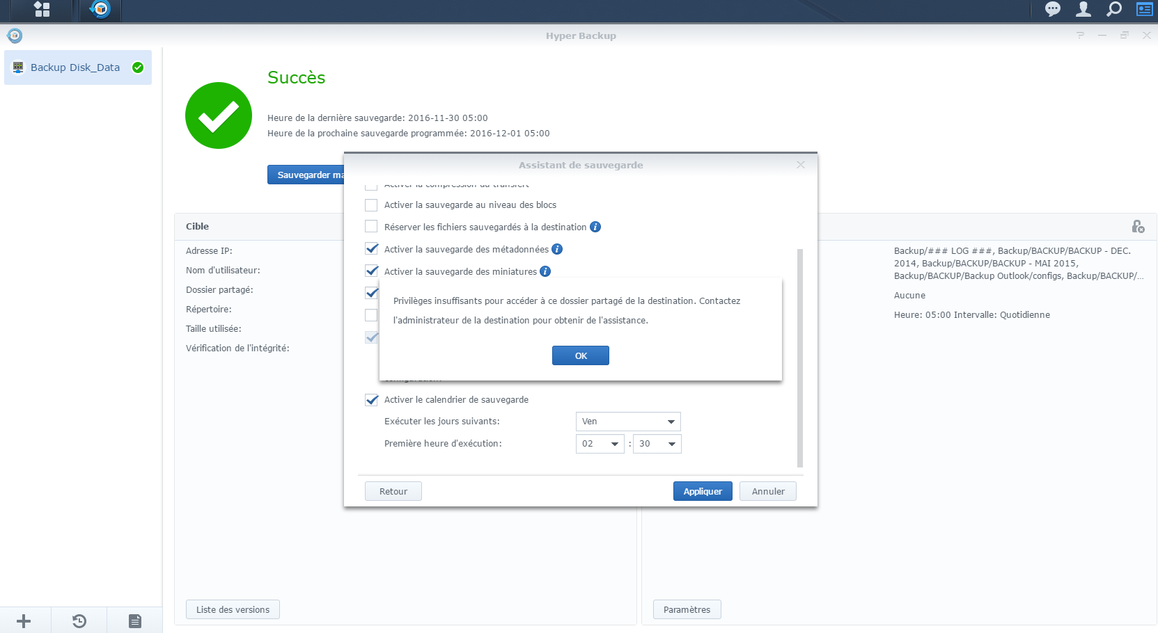

Le problème renvoyé par DSM est que je ne détiens pas les privilèges en tant qu'administrateur du dossier de destination alors que le nécessaire est pourtant fait de ce côté.

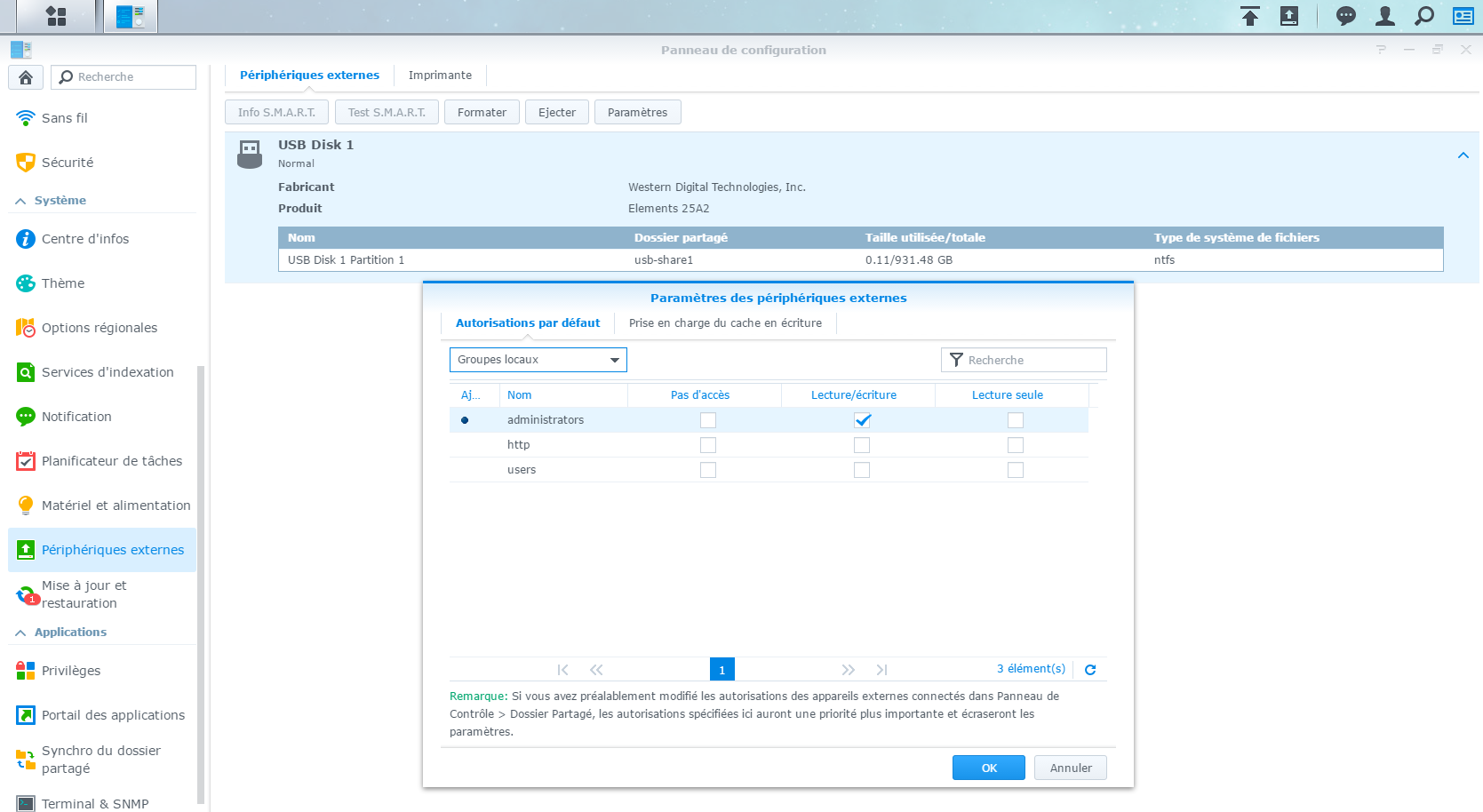

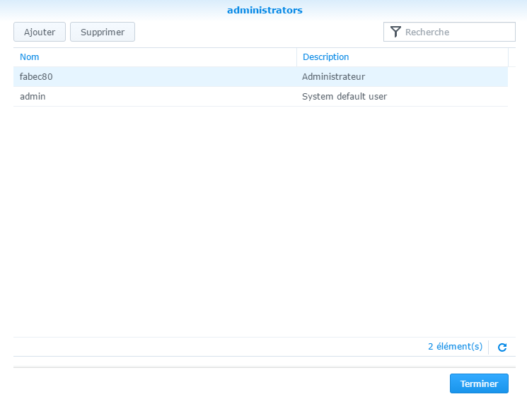

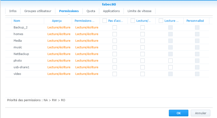

Pour votre info complémentaire, j'en ai aussi profité pour faire plusieurs captures précisant entre autres les permissions pour l'utilisateur fabec80 (moi-même) repris dans le groupe "administrators" et le message d'erreur renvoyé sur le DS216J (hyperbackup).

Et pourtant, je viens d'essayer à l'instant un formatage de mon disque externe USB au format EXT4 (d'ailleurs, le format NTFS n'est même pas proposé, certainement déjà un indice de ce non fonctionnement) et CA MARCHE.
Ma tâche Rsync est bien créée.
Il ne s'agit donc pas d'un problème de privilèges comme le retourne pourtant le message Synology.
Quoi qu'il en soit, un petit correctif (à faire remonter) de la part de Synology peut peut-être s'imposer ne fut-ce qu'au niveau du contenu du message d'erreur renvoyé.
Cela peut en effet éviter pour l'utilisateur certaines recherches inutiles.
En résumé, le format compatible (en tout cas pour ma part) dans Hyper Backup dans le cadre d'une sauvegarde distante Rsync sur un disque USB externe est bien le format EXT4.
