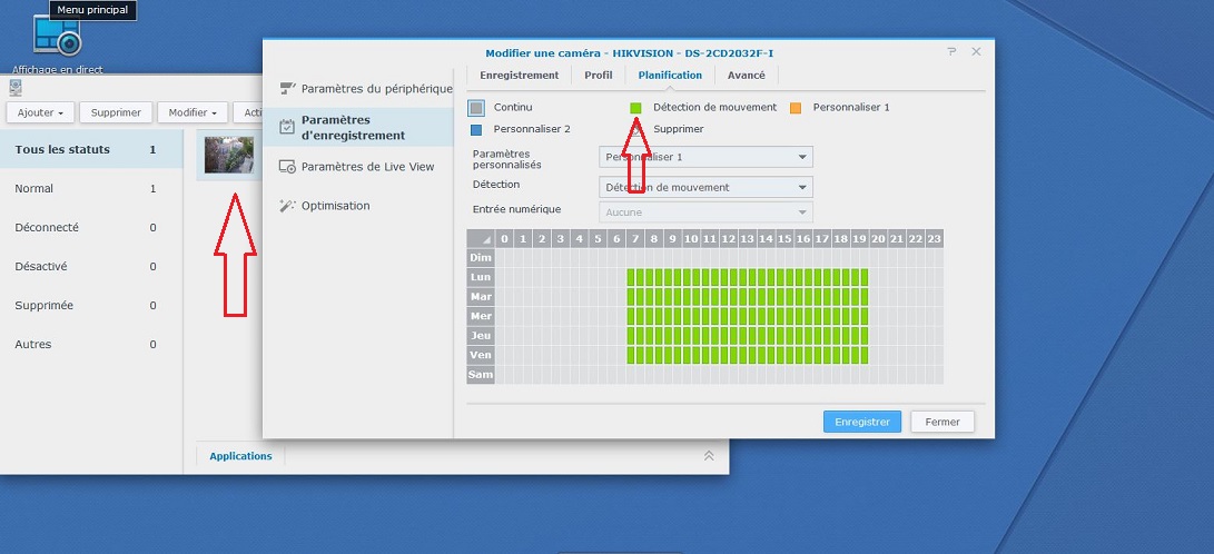

Bonjour, j'ai une question (surement simplissime pour vous mais j'ai un doute pour moi), je souhaite que ma caméra comme beaucoup ici enregistre dès qu'elle détecte un mouvement, j'ai donc fait ceci :
La question est : Sommes nous ok sur le fait que la caméra surveillera et déclenchera l'enregistrement du lundi au vendredi de 7H à 20H, si oui pourquoi dans ce cas le point rouge sur la vignette (Flèche rouge à gauche de ma capture) n'est pas présent comme dans enregistrement continu ? Je vois d'ici la réponse "bah c'est parce que tu n'enregistres pas en continu !", oui ok mais dans ce cas comment le nas fait il pour capturer avant et après l’événement (en l’occurrence la détection de mouvement) ? Cela veut il dire qu'il enregistre bien en tampon en continu pour ensuite aller chercher et "monter" le passage ou il y a eu une détection ?
2ème question :
A quoi sert la planification "personnaliser 1 & 2", sachant que dans celle ci ont retrouve les fonctions "Détection de mouvements" ? Quelle différence avec le choix en vert (Flèche rouge de droite sur ma capture)?
Enfin dernière question , à quoi sert l'option règle d'action ? Est ce que celle ci fonctionne de manière autonome, à savoir je lui demande d'envoyer (dans instantané) 3 clichés si détection de mouvement ? J'ai activé cette option ce matin et je me suis retrouvé avec 173 capture en moins d'une heure alors qu'il n'y avait aucun mouvements sur la cam ?

Il y a 2 heures, nosens a dit :
Oui c'est le principe (sauf qu'il n'y a pas besoin de montage), il enregistre en continu MAIS ne garde sur le disque que les passages "importants" (juste avant, pendant et juste après une détection).
A planifier des enregistrements sur différents critères (détection de mouvement, détection de bruit, détection d'anomalie). Mais ça dépend de ce que sait faire ta caméra.
Tu peux vouloir faire de la détection de mouvement la journée sans te soucier du bruit et prendre en compte le bruit seulement la nuit ou encore ne pas utiliser la même qualité certains jours ...
A définir des actions spécifiques, l'aide intégrée (le ? dans le coin haut/droite de l'écran) est assez explicite je trouve
Tu as peut être mal réglé la sensibilité, typiquement un changement de luminosité peut déclencher une notification.
