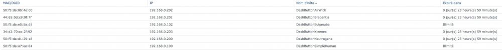

Depuis 15 jours, j'ai commandé 7 DashButton Amazon (1 par 1). A réception d'un bouton (hormis le 7ème pour l'instant), je l'intègre dans mon réseau avec réservation d'IP.

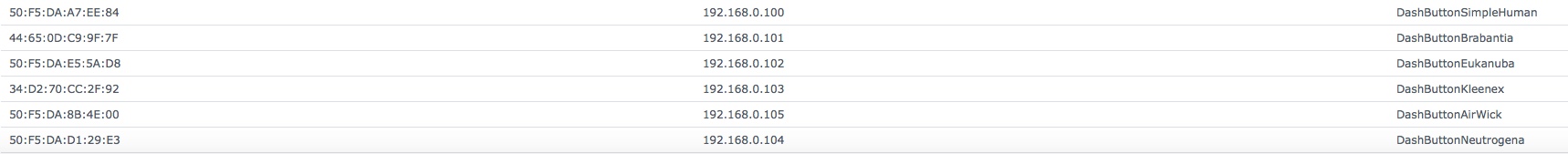

Dans mes réservations, j'ai bien renseigné les différentes adresses mac des DashButton. Pas d'erreur dans l'adresse.

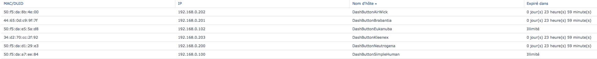

Malgré ces réservations, lorsque j'appuis sur les DashButton pour les réveiller (c'est à ce moment là qu'il se connecte au réseau Wifi pour 1 minute), ils apparaissent bien dans l'onglet "Client DHCP" mais, pour 4 d'entre eux, avec une adresse IP dynamique et non avec l'IP réservée (par contre, ils prennent bien le nom d'hôte attribué depuis la réservation).
J'ai relancé le routeur, j'ai supprimé le fichier dhcpd.conf.lease pour mettre à jour la liste des clients ... mais rien n'y fait !
J'ai essayé de supprimer une réservation et de la recréer depuis la liste des clients DHCP en sélectionnant le DashButton et en cliquant sur "Ajouter à la réservation d'adresse" ... mais sans résultat.
Le fichier dhcpd.conf ne présente pas (apparement) d'erreur et mes réservations sont bien présentes.
Un autre problème constaté lors des manipulations, j'ai diminué mon bail de 3600s à 600s. Pourtant, cela ne met pas à jour la duré du bail des DashButton, et ce même après la suppression du dhcpd.conf.lease. Sauf pour le bouton n°7 qui lui à bien un bail à 60s.
Je vous ai mis en pièces jointes les captures d'écran montrant cela. Normalement je supprimerais les MAC mais là c'est pour bien montré qu'il n'y a pas d'erreur.
