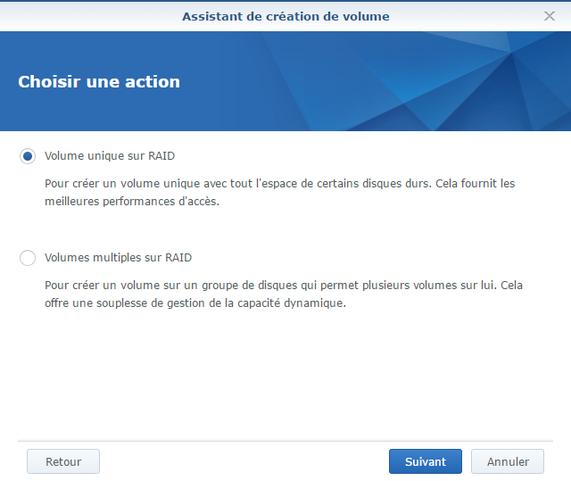

Cependant, lors de la configuration, je n'arrive pas à trouver ce que je souhaite faire.
Mon idée n'est pas de créer un RAID pour avoir qu'un seul disque (4To) mais bien d'avoir 2 disques de 2To scindés.
Voici les deux seules options qui s'offrent à moi :
Les deux proposent du RAID :(

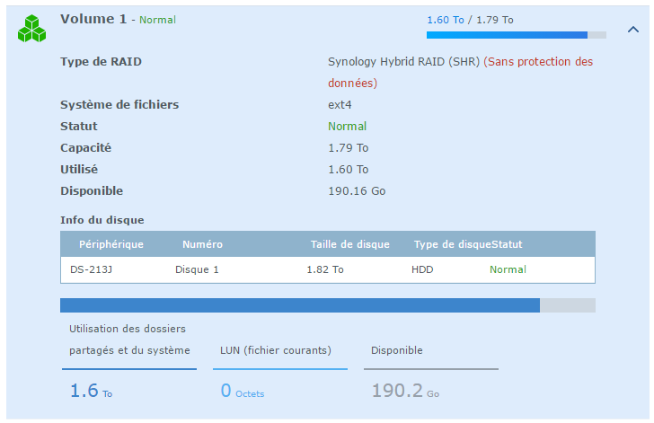

Pour info, voici le Volume 1 actuellement en place :
Comment puis-je faire ?

Créés un groupe de disque avec ton second disque.
Il sera peut être en raid (comme ton premier disque), mais il sera indépendant de l'autre
Tu sélectionne Volume unique sur RAID et dans le vue d'après tu sélectionnera seulement ton nouveau disque.
Il n'est pas utile de créer un groupe de disque pour cela.

Merci ! Ca a fonctionné !

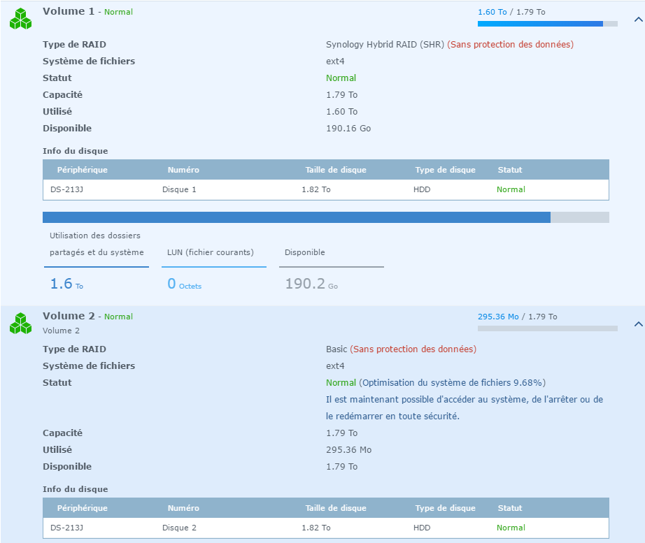

En revanche, maintenant, je me retrouve avec :
Volume 1 : Synology Hybrid RAID (SHR) (Sans protection des données)
Volume 2 : Basic (Sans protection des données)
Je laisse comme ça ou je peux "optimiser" quelque chose ?
Merci !
Modifié par Invité
Lors de l’installation initiale sur un nas avec 2 baies (ou plus), par défaut, synology configure les disques en SHR (même s'il n'y en a qu'un).
En faisant la manip à la main, tu as précis "basic".
Donc tout est normal ici.
Merci !
Et le "sans protection des données", je ne m'en occupe pas ?!
Modifié par Invité
Ce n'est pas important puisque c'est ce que tu souhaites.
Si vraiment ça te dérange, tu peux formater le 1er disque et lui faire subir la même manip qu'au second.
nb : en plus de la sauvegarde des fichiers, tu devras probablement réinstaller et reconfigurer toutes les applis, par défaut elles sont sur le volume1
=>laisse comme ça :lol:
Nickel, c'est parfait.... :biggrin:
Le  "sans protection des données" veut juste te dire que si ton disque meurt tu perd tout ce qui est dessus.
Il n'y a que dans un mode RAID 1 ou plus que tu aura une protection de données.
