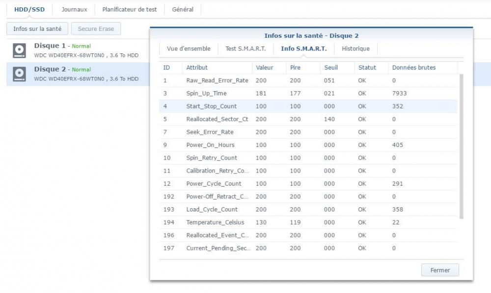

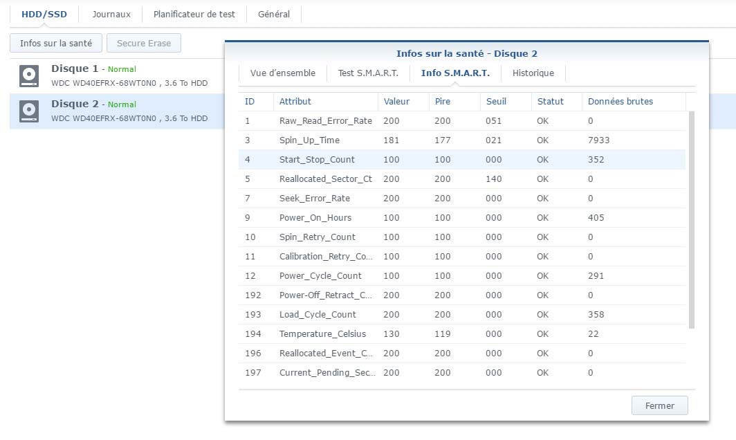

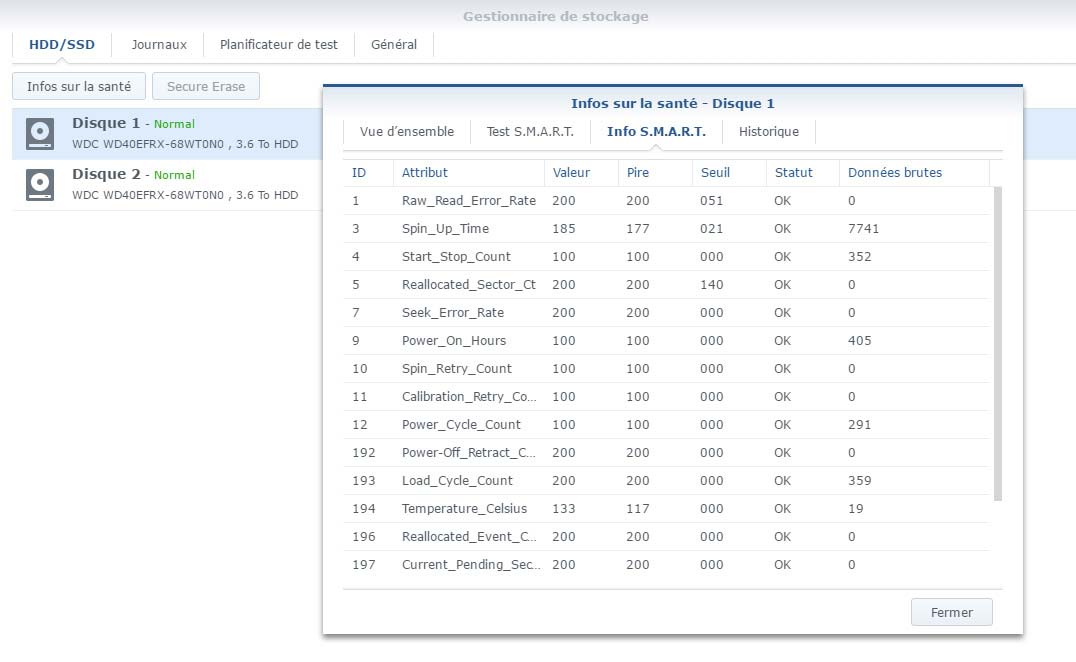

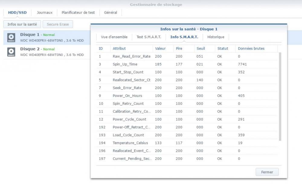

Donne le detail du smart des disk ;)
Ces infos-ci?

il y a la veille surement activée sur le nas ... quand je vois les paramètre smart, ca laisse peu de doutes
